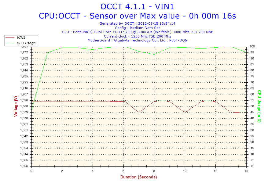

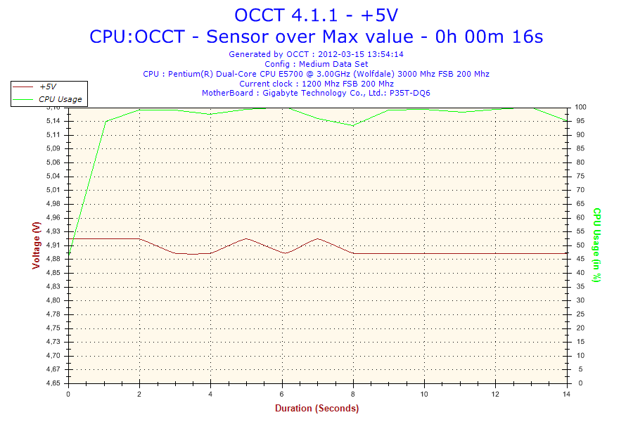

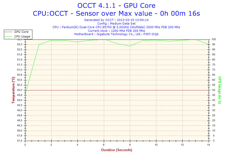

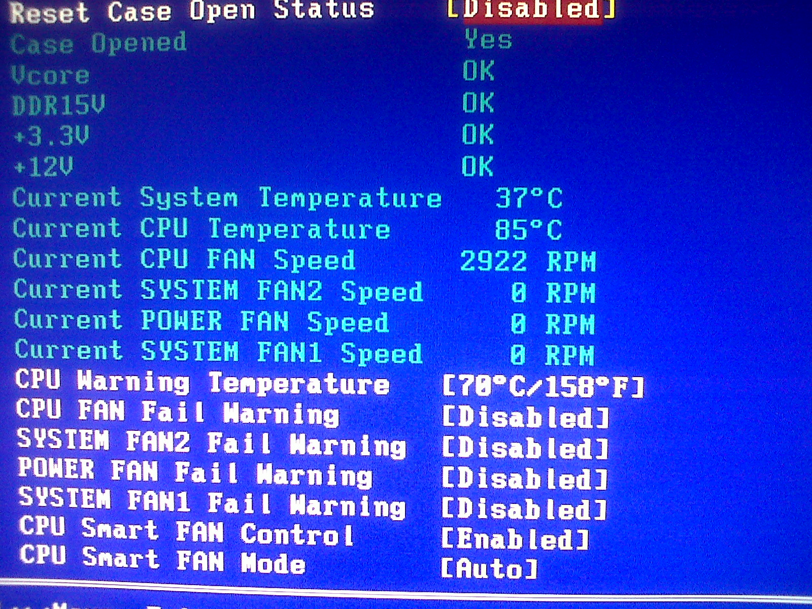

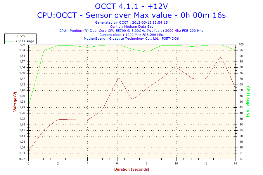

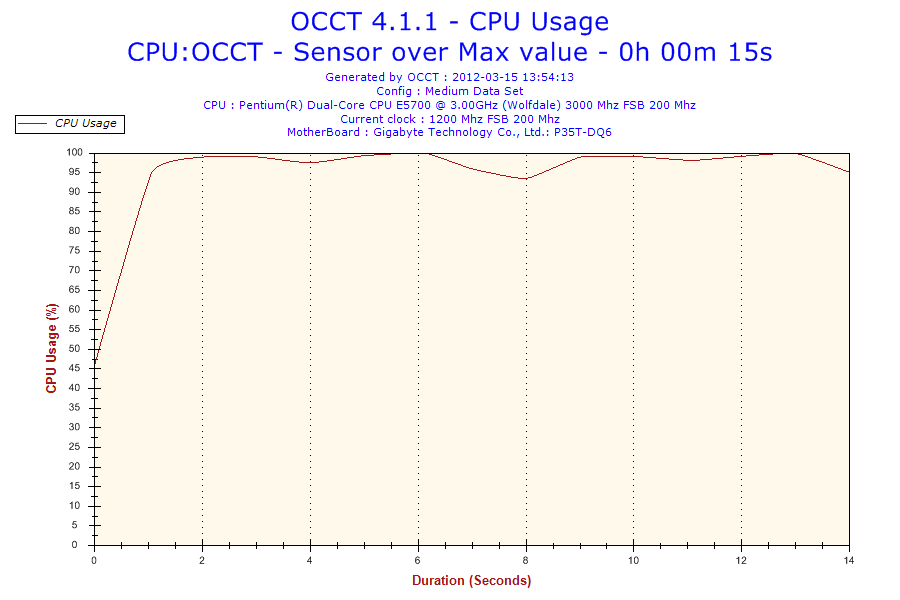

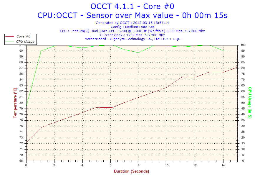

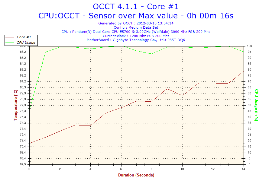

    No więc od pewnego czasu zauważyłem spadki fps ze 100 do 20 w grach korzystających z hl.exe (since ~99'). Postanowiłem poprawić wydajność swojego komputera i go nieco podkręcić. Nigdy tego nie robiłem, ale myślę, że z licznymi poradnikami dam radę. Rzuciłem okiem w biosie na temperaturę (ss) i się trochę zaniepokoiłem. No to sprawdzam na OCCT - po 15 sec testu wyje, że dozwolona temp została przekroczona. Sprawdzam na "dotyk" - płyta główna, dysk twardy jak i karta graficzna trochę za gorąca jak na idle. Jak zmniejszyć temperatury, aby wróciły do standardów? Pasta termo-przewodząca jest na miejscu. Aha - nie podkręciłem go jeszcze w ogóle ze względu na temp.

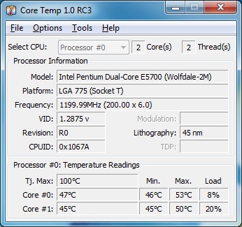

    Albo chłodzenie jest źle zamontowane, albo uszkodzony procesor.
    Daj screen z programu CoreTemp.
  • #6 10681506
    forq
    @Kasek21 chłodzenie jest dobrze zamontowane - sztywne, ani drgnie

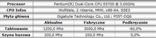

    Temperatura po przeczyszczeniu nie urosła do 80', ale nadal zostają te spadki fps - wina czego innego, ale to już nie ten dział. Pytanie - mogę śmiało podkręcać z takim obecnym stanem procesora? I co to znaczy, że procek obecnie ma 1,2GHz? Taki jest w spoczynku? Czy może ze względu na wysoką temperaturę sam obniżył swoje taktowanie?

    Takie taktowanie jest w spoczynku - działa C1E (jedna z funkcji oszczędzania energii - obniża mnożnik i napięcie).
    Możesz podkręcać - temp. mierz CoreTemp'em - a do testów używaj Orthos ustawiony na priorytet 9.
    Na początek sprawdź jaką będziesz miał temp. po 30min działania Orthos'a na standardowych zegarach - nie powinno się przekraczać 75-80 stopni podczas testu.

    Pasta miała jakiś miesiąc więc jakiegoś wyraźnego zeschniętego odcisku nie było - trochę na radiatorze, trochę na procesorze. Radiator jest ciepły. Trochę nie rozumiem tego - temperatura była stała ~45'. Poszedłem na tv, włączam z powrotem komputer i w idle mam 70'...
    @Edit
    Wbiłem w biosa, zrobiłem aby wczytał preferowane ustawienia i zmieniło się ratio z 6 na 15 (z 1,2GHz na 3Ghz). Fps ze skoków 20-100 nadal skacze... Z 99-100. Sprawdziłem też na grze, w której miałem po 10 fps - l4d2 (09'). Teraz mam stałe 60fps, czyli max. Czyli wygląda na to, że procesor cały czas był w spoczynku, nigdy nie włączał na pełne obroty, wolał się dławić. Podczas gry mam 70', idle mam 50', a podczas testu Orthosem mam 99'. Chciałbym, aby procesor miał w spoczynku np. 1,2GHz a w obciążeniu 3GHz, czyli tak jak powinno być bo mi jakoś nie działa te automatyczne zmienianie zegara. Czego to jest wina?

    Nie zwróciłem uwagi, ze podczas testu w OCCT cały czas pracował na 1200MHz.

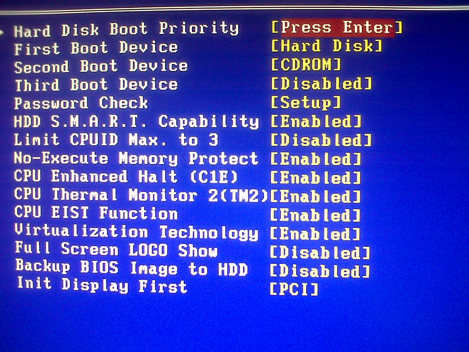

    Daj zdjęcie z zakładki Advanced Bios Features (BIOS).
  • #11 10683137
    forq
    Jak obniżyć temperatury podzespołów przed podkręceniem? Gigabyte Radeon HD4850

    Ustaw w Panel Sterownia -> Opcje zasilania -> Zrównoważony.
    W Idle nie zmienia się mnożnik i napięcie na mniejsze?
  • #13 10683263
    forq
    Miałem i mam ustawione na zrównoważony.
    W Core Temp pokazuje, że zegar cały czas skacze chaotycznie w idle od 1199,95MHz do 2999,95MHz. W OCCT na idle stałe 1199,9MHz. No to skoro mam te 1,2GHz to w takim razie trzeba zaradzić jakoś tym 50' w idle. Pasta jest, chłodzenie jest, radiator ciepło pobiera. Jest jakaś możliwość, że temperatura ta spowodowana jest ze strony software, a nie ze strony mechanicznej/hardware. Mam na myśli czy np.: zasyfiony dysk (ze 100gb bmp miesięcznie wymieniane, a defrag ani razu nie był robiony - tylko taki przykład) nie powoduje takiej temp procesora.
