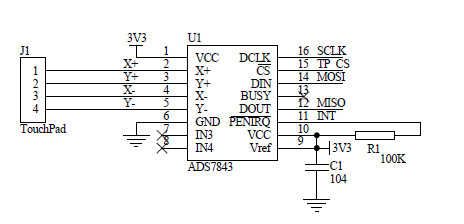

    Witaski Panowie i Panie :)
    Wiele szukałem, niestety bez skutku prostego programiku, który to sprawdziłby, czy SPI w mojej ATmedze jest sprawne.
    Tak więc zamieszczam dwa proste programiki, które sprawdzają poprawność działania SPI
    Test SPI sprzętowego
    Kod: text
    Zaloguj się, aby zobaczyć kod
    Test SPI programowego
    Kod: text
    Przykład wyprowadzeń SPI w układzie ADS 7843
    Atmega 644P - diagnostyka SPI sprzętowe i programowe
    Przy sprzętowym podłącz diodę do pinu B.5 portu B, natomiast przy programowym do pinu D.1 portu D.
    W obu przypadkach dioda będzie mrugała co 0,5 sekundy.
    Jako emulator portu COM polecam Terminal
    Mam nadzieję, iż przyda się wynik mojej pracy.
    PS. Jest to tylko sprawdzenie SPI - DOUT(MISO), czyli wyjście.
    Jak będę miał czas to napiszę i wejście SPI - DIN (MOSI)
    Oczywiście model ATmegi nie ma znaczenia, istotna jest konfiguracja SPI.
    Pozdrawiam :)

    A nie lepiej zapętlić sobie MOSI do MISO ? i wysyłać coś i odbierać jednocześnie ?

    NO normalnie wysyłasz coś, skoro ci SPI działał wcześniej to umiesz to zrobić, i odebrać też chyba umiesz, nie potrzeba oscyloskopu.
    Można też zrobić tak:
    Prosty kod piszesz który NON stop wysyła dane, bierzesz multimetr i mierzysz napięcie(proporcjonalne do wypełnienia) ;) proste.
    Mam dostęp do oscyloskopu ale czasem szybciej takie rzeczy można sprawdzić w prosty sposób. Co innego debbugowanie SPI.
    Ciebie interesuje czy SPI nie jest ubite, znaczy czy nie upaliłeś nużki procka.

    Mam przez to rozumieć, iż Spiin Bajt , 1 wysyłam paczkę bajtów na pin MISO ?
    Przykład :
    Dim Tablica_SPI(10) As Byte
    Spiin Tablica_SPI(1) , 7

    Kurcze, chyba jednak padł ADS 7843 w panelu :(
