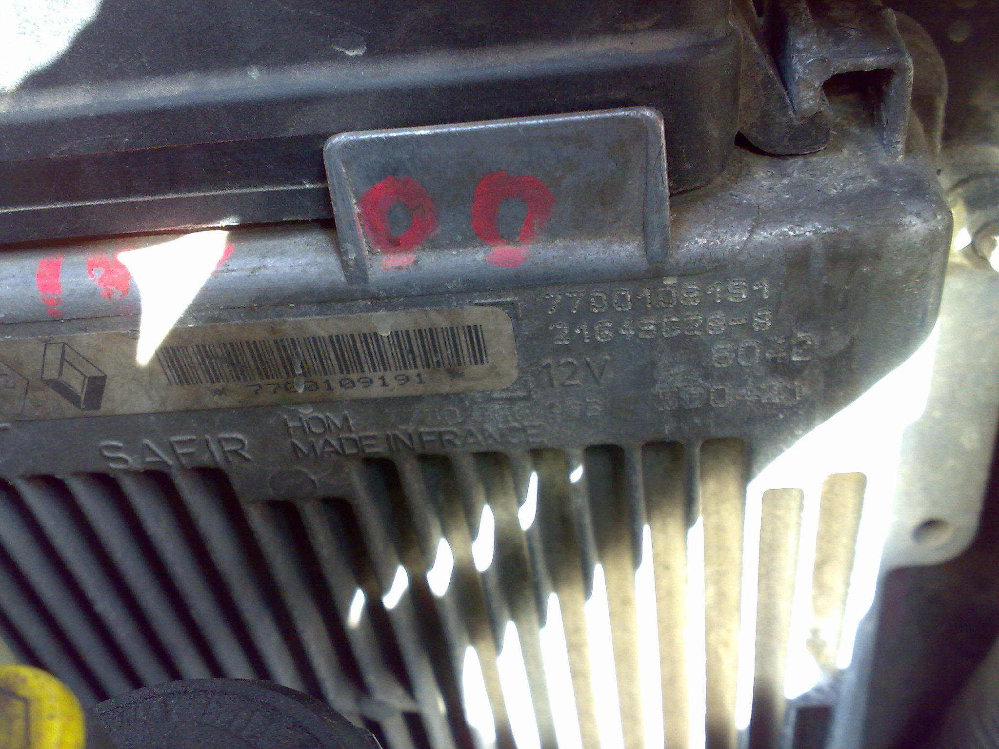

    Proszę o informację, który pin podaje info o spalaniu (SAGEM SAFIR złącze 35 pinowe).
    Przeszukałem już forum Kangoo, Megane, Clio.
    Dokładnie to o co pytam pozostaje bez odpowiedzi natomiast podobne posty nie dały mi jednoznacznej odpowiedzi.
    Na chwilę obecną wyświetlona ilość paliwa w baku jest prawidłowa.
    Problem dotyczy spalania - chwilowe, średnie to znaczy strasznie zawyżone.
    Średnie najmniejsze pokazało 32 l/100km a chwilowe nie spadło mniej niż 29,9.
    W trybie serwisowym przepływ paliwa w granicach 8 litrów.
    Reset licznika w postaci odłączenia akumulatora nic nie dał, dlatego proszę o poradę.
    W kostkach nie było fabrycznie doprowadzonego przewodu z ECU.

    problem został rozwiązany informacja o spalaniu podawana jest na 25 pinie komputera (dotyczy silnika 1,2 8V D7F)
    skąd należy wyprowadzić przewód z uwagi na jego brak (przynajmniej w mojej wersji silnikowej)
    opisany jako
    - Digital multifunction display,
    fuel consumption signal - D7F
