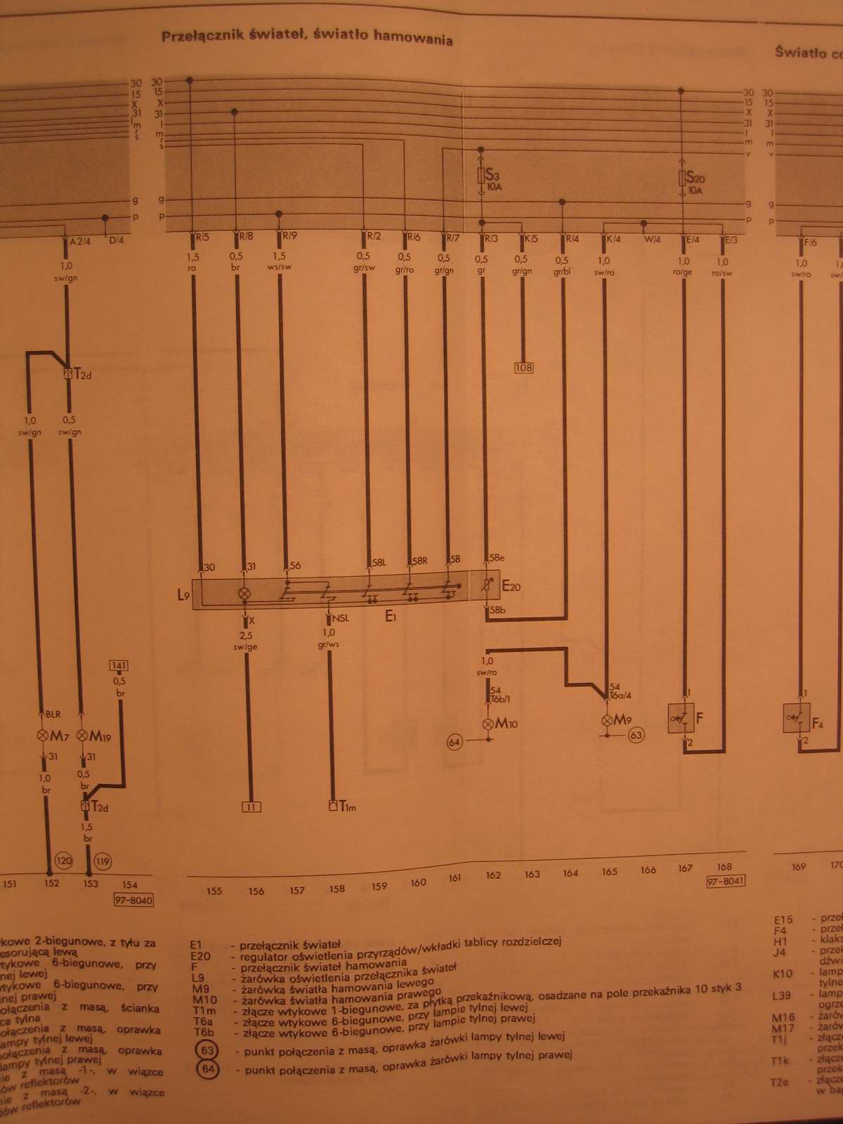

    Usterka dotyczy świateł przednich w samochodzie Golf 2 91r. 1.6 Diesel.
    Podczas załączania świateł przednich światła potrafią się nie załączyć lub zacząć nagle działać w pozycji odwróconej (załączony to wyłączony itd.) jak również istnieje możliwość iż po wyłączeniu silnika światła mijania będą ciągle świecić (nie przełączą się na postojowe).
    Usterka dotyczy tylko świateł przednich, tylnie działają bez zarzutów.
    Przełącznik świateł sprawdzony (wymieniony na inny) bez zmian.
    Zdaje mi się że może być to jakiś przekaźnik sterujący światłami lecz prosiłbym o pomoc co to mogło by być i gdzie się ewentualnie znajduje

    Zaopatrzyc się w schemat instalacji elektrycznej a będzie łatwiej sprawdzać.
    Owszem może to być wina przekaźnika. Sprawdź w okolicach bezpieczników nie pamiętam czy był montowany fabrycznie na płycie z bezpiecznikami czy osobno.

    Golf 2 (i z resztą także inne) nie miał przekaźników świateł. Tu winą będzie rozsypująca się "manetka" czyli PRZEłącznik na kierownicy. Tylko tak można tłumaczyć usterkę, że światła działają mimo wymiany Włącznika i wyjęcia kluczyka.
    W chwili awarii rozpiąć wtyki manetki i wszystko będzie jasne.

    Przełącznik do świateł znajduje się po lewej stronie kierownicy i był już wymieniony z innego auta w którym działa, po za tym sprawdzałem go multimetrem tak więc nie jest to wina przełącznika.
    Następną sprawą która wskazuje na przekaźnik może być fakt iż po pierwsze usterka nie jest stała i można ją usunąć (czasem) podczas prze-gazowania (wejściu na wyższe obroty) samochodu co mogło by wskazywać na zacinający się przekaźnik.
    A jeżeli ktoś wie gdzie jest przejrzysty schemat elektryczny do Golfa 2 to będę bardzo wdzięczny. Tak szukałem na google i większość z nich jest dla mnie niezrozumiała lub zbyt ogółowa i tak potrafię czytać schematy.

    Ładne i kolorowe. Po rosyjsku, lecz jeśli przepuści się przez "tłumacz stronę" googla - wyjdzie i po polsku:
    http://www.autoprospect.ru/volkswagen/golf2-jetta/12-ehlektrooborudovanie.html
    Przełącznik, ta wajcha był wymieniany, czy klawisz?
    Mnie chodzi o wajchę. Do zespołu przełączników na kierownicy dochodzi także stały plus - do błysku drogowymi i, w niektórych wersjach, awaryjnych. Jeśli styki się rozsypują, mogą zwierać.
    Golf nie ma żadnych przekaźników do świateł mijania, oprócz własnej twórczości kolejnych właścicieli. I zaraz uprzedzam przypuszczenia: przekaźnik odciążający "18" nie włącza świateł.
    Bierzemy żarówkę i sprawdzamy:
    *czy na wyłączonym klawiszu jest czy nie ma napięcia na biało-czarnym przewodzie.
    *czy na wyjściu z przełącznika na kierownicy jest napięcie w wymaganych chwilach: żółty - mijania; biały - drogowe.
    I będzie jasne!

    Przełącznik przy kierownicy:
    Awaria załączania świateł przednich VW Golf II 91r.
    Wyłącznik główny:
    Stary samochód to i kartki już pożółkły.
