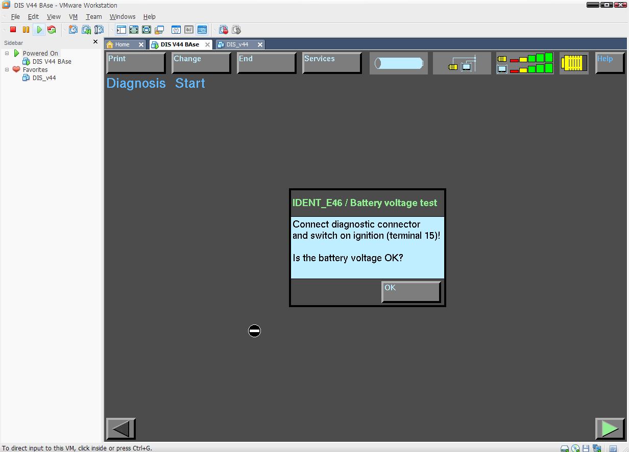

    Panowie podczas połączenia samochodu, jak w temacie, z komputerem Fujitsu pokazuje się komunikat:
    DIS v44 - brak połączenia z BMW e46, komunikat o niskim napięciu
    The diagnosis connection is not ok.
    No voltage is applied at terminal 15 or battery voltage is less than 9 volt
    Automatic vehicle identification is terminated
    Czy możecie wypowiedzieć swoje opinie i podpowiedzieć co należy zrobić by rozwikłać problem?
    Czy może rozwiązać problem kupno zasilacza samochodowego który będzie dawać więcej energii, bo jak mi się uruchomił na zapalonym silniku to szybko zaczęła bateria słabnąć

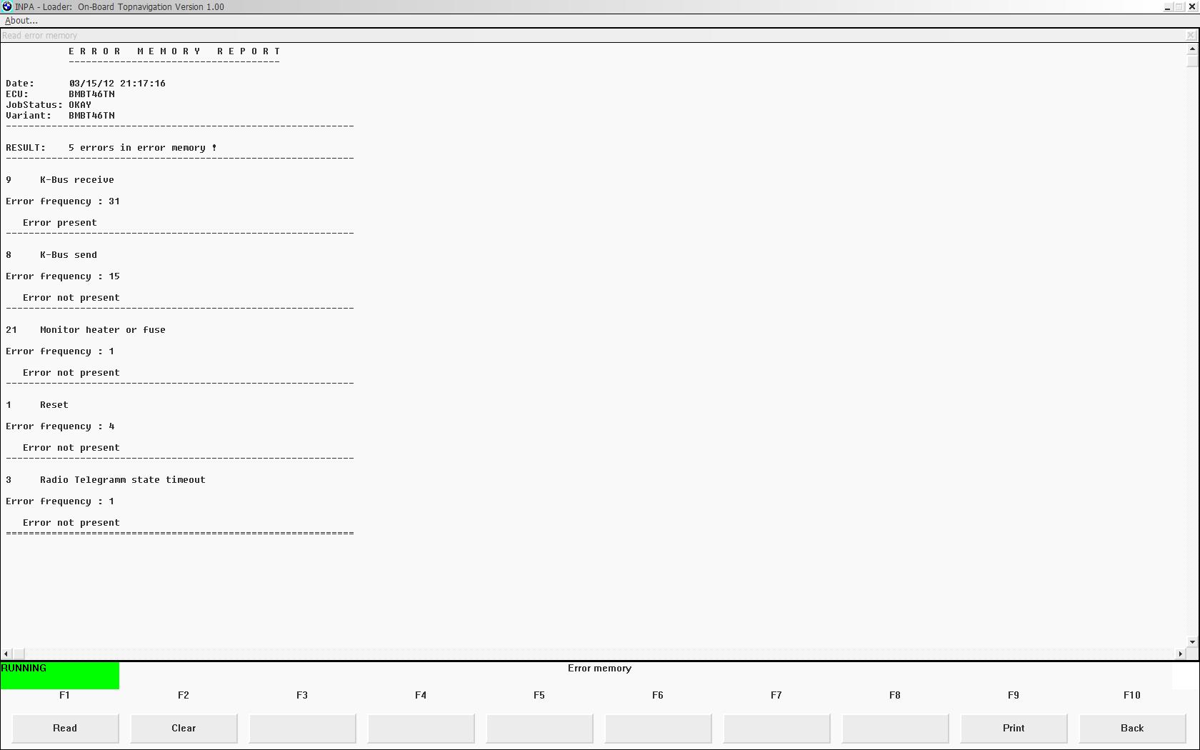

    A czy inpa coś pokazała ??
  • #5 10688618
    marcin__c
    Inpa z niktórymi modułami się łączy ale tylko kiedy włączony jest silnik
    a pytanie mam czy może ma ktoś inpe po polsku

    Czy używasz adaptera z 20-pin na 16-pin przy podłączeniu interfejsu do auta?
  • #8 10689067
    marcin__c
    nie wiem
    e46 mam z 2001 r. i zakupiłem kabel VAG KKL USB Viaken z OBDII a powiem szczerze to nie wiem ile ma pin, a jak mogę sprawdzić ile mam pinów
    #9 10689118
    witkor85
    Poziom 24  
    16 pin bez can :/
    #10 10689164
    PiotrT
    Poziom 19  
    Jak auto jest z 2001 roku to masz gniazdo 16-pinowe w przedziale kierowcy :)
    Powodem pojawienia sie komunikatu jest brak funkcji wykrywania zapłonu przez interfejs ,który posiadasz.Skutkuje to tym ,że DIS nie rozpozna automatycznie auta.Trzeba go wtedy ręcznie wybierać z listy.

    Zapłon musisz mieć bo inaczej nie bedziesz mieć dostępu do DDE. Na włączonym silniku robisz live data

    Nerwus
    marcin__c napisał:
    nie wiem
    VAG KKL nie nadaje sie do INPA i DIS'a to jest Twoj problem.
