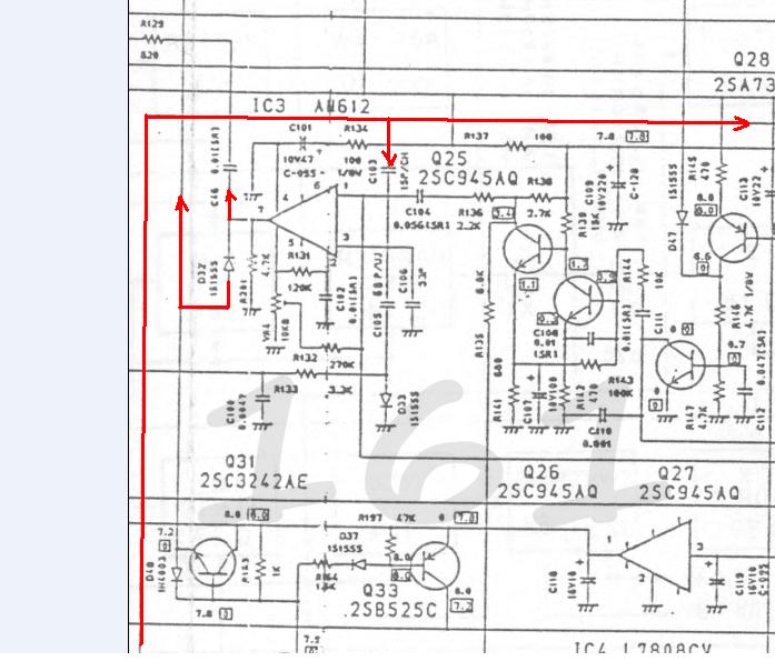

    Posiadam cb President Benjamin, długo było nieużywane. Po właczeniu działało prawidłowo, ale po pewnym czasie brak nadawania. Stopnie końcowe Q501, Q502 oraz Q35 sprawne, napięcia prawidłowe. Na wyjściu ta7320p (9) brak w.cz., zasialnie dochodzi do mixera prawidłowo. Brak w.cz. na końcówkach 7 i 8. Dodatkowo dodam, że sprawdziłem generator z X2 oraz Q24 i jest tam 10,697MHz, napięcia ok. Nie wiem jak się to ma do ta7320p i nie wiem dlaczego nie mam tam sygnału w.cz.
    Proszę o pomoc, bo to fajne radyjko.
    Dziękuję

    Jeżeli na mieszacz przychodzą dwa sygnały a na wyjściu jest brak w.cz. (produktu mieszania) to jednak ten TA7320p jest popsuty albo zwarte są uzwojenia na L34 .

    dziekuję za odpowiedź, ale z tego co widzę (może się mylę) na mieszacz powinny przychodzić 2 sygnały, na 6 pin VCO, a z generatora (X2) 10,697 przez L37 na pin 7 i 8. Nie mam sygnału na L37. L34 ok i nie przywiera.
    Proszę o wspracie i dziękuję za odpowedź.

    ... ale z tego co widzę (może się mylę) na mieszacz powinny przychodzić 2 sygnały, na 6 pin VCO, a z generatora (X2) 10,697 przez L37 na pin 7 i 8.
    Bardzo słusznie i prawidłowo.
    Zobacz, że mogą być dwie przyczyny takiego braku sygnału na L37.
    1-szy to fakt, że sygnał z generatora 10,695 MHz jest przesyłany do mieszacza zrównoważonego na AN-612 (IC3) a następnie na Filtr kwarcowy a dopiero na L37.
    President Benjamin brak mocy AM/FM/SSB tranzystor mocy sprawny
    2-gim brak możliwości rozrównoważenia AN-612 z poziomu m.cz. czy DC.
    I teraz zobacz, że jeżeli na przykład sprawdzasz czy jest sygnał po mieszaniu na L34 (lub bezpośrednio na L37) w emisji SSB lub CW to sygnał taki zostanie stłumiony o około -70dB zgodnie ze sztuką modulatora DSB (nie przejdzie dalej).
    Należy w tedy samemu rozrównoważyć taki modulator poprzez zwarcie poziomu DC (napięcia stałego) na prk VR4 (10kΩ) z jego suwaka do masy GND --- co spowoduje "wyplucie" pełnego poziomu w.cz. z AN-612.
    I teraz zobacz (wersja II), że jeżeli nawet jesteś w emisji FM czy AM (nie wstęgowej i kluczowanej) to częstotliwość generatora BFO 10,695 MHz gdy zostanie przestrojona dla innych emisji wstęgowych a i zostanie za bardzo przestrojona (np. 10,698 lub 10,692 MHz) --- to częstotliwość ta zostanie tłumiona poprzez sam Filtr kwarcowy, który ma swoją szerokość przepustowości pasma +/- 1,5kHz.
    Należy w tedy przestroić BFO tak aby częstotliwość była na ZBOCZU tego Filtru i nie tłumiła sygnału BiFa (BFO) .
    Niestety dość często Filtry kwarcowe (nazywam Kwarcowe dla rozróżnienia od innych filtrów - chyba wiadomo o co chodzi) mają bardzo dziwną charakterystykę tłumienia tych dwóch zboczy a i dość często środek tego Filtru nie jest na 10,695MHz.
    Reasumując - dość często będziesz zmuszony do osobnego strojenia BFO na USB i LSB tak aby dostosować się do szerokości pasma przepustowego i zbocza charakterystyki danego Filtru kwarcowego. :cry:

    Benjamin naprawiony! Problemem był kondensator C101 (47uF na 10V) w układzie zasilania AN612, przez co nie było sygnału na wyj (pin 7), a tym samym nie przekazywał do filtru kwarcowego i dalej do mieszacza ta7320p.
    Bardzo dziekuję za pomoc SP5ANJ
