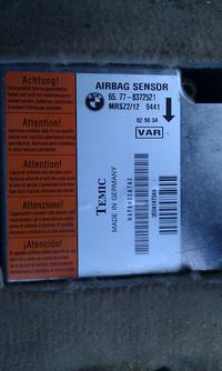

Padł mi akumulator i po wymianie oczywiście skasowały się wszystkie moje ustawienia. Po zaprogramowaniu NCSem migaczy, domykania i innych rzeczy wszystko było super ale nie wiedzieć dlaczego nie zgasła kontrolka ABG. Ki diabeł? Sprawdzam i pokazał się błąd maty i niby wszystko jasne bo przecież miałem ją zdezaktywowaną, więc znajduje odpowiedni parametr i dezaktywuje mate. Wszystko ładnie pięknie kontrolka zgasła po usunięciu błędu ale zapaliła się po 2 sekundach. I teraz zaczynają się jaja - odpalam ponownie INPE, wchodzę na błędy ABG a tam jest ich 9! Wszystkie o odłączeniu poduszek o przerwach w obwodach a na dodatek wszystkie błędy opatrzone są komunikatem że w/w moduł nie powinien być w tym samochodzie ?!!? Wychodzi na to że jakimś cudem przeprogramowałem moduł ABG co w sumie jest w inpie potwierdzone dzisiejszą datą. Na chwile obecną można moduł sprawdzić pod kontem błędów , łączy się pięknie, podaje informacje niestety nie można wgrać ustawień NCSem jak i nie można usunąć błędów. Wyskakuje komunikat 2064. Dodam że wszystko robiłem jak zawsze, do tego 2 razy sprawdzając żeby nie było znowu jaj no ale wyszło jak zwykle. Proszę o jakieś wskazówki. Mogę w każdej chwili podpiąć komputer i podać potrzebne informacje.

foto sterownika:
Dodatkowe informacje: Przed wymianą akumulatora uruchamiałem auto (-25°C) ale tylko zaskoczył automat w rozruszniku i wszystko przygasło na desce. Po włożeniu nowego akumulatora zaczęły się problemy. W sieci znalazłem klika osób, które mają ten sam problem ale niestety nikt go nie rozwiązał lub po prostu o tym nie napisał. Zapytam też bo pewnie prędzej czy później by to padło - jak (jakim softem) wgrać nowy bios do sterownika ABG?
Jakieś wskazówki czy od razu jestem skazany na zakup nowego sterownika?
