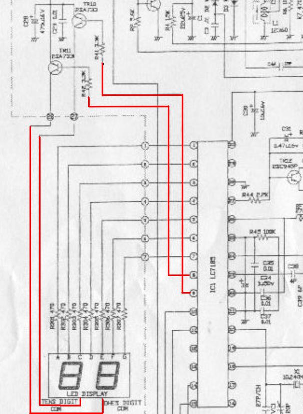

    witam
    mam radio SUNKER ELITE TWO i chciałbym się spytać Szanownych Kolegów czy można coś zrobić z mrugającą szybką dziewiętnastką? chciałbym aby radio po włączeniu zapłonu włączało się na kanale 19.Może ktoś się orientuje czy wyświetlacz przerywa poprzez podawanie pulsującego napięcia na wspólną anodę? a jeśli tak to czy można to zmostkować
    #2 10689141
    SP5ANJ
    Spoczywaj w Pokoju
    Sygnał jest multipleksowany z wyjść układu syntezy i nie masz możliwości zmiany na mruga/nie mruga. :cry:

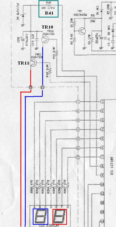

    pierzchalski
    a można rozłączyć którąś ze ścieżek tak aby wyświetlacz zgasł a radio normalnie działało?
  • #4 10689349
    SP5ANJ
    Spoczywaj w Pokoju
    Oczywiście.
    Jeżeli chcesz 'wyłączyć" oba segmenty wyświetlacza to musi wylutować R41 (zaznaczony na górze schematu na zielono).
    Jeżeli chcesz wyłączać dowolną "cyferkę" wyświetlacza to musisz wylutować TR10 lub TR11 (na niebiesko i czerwono) .
