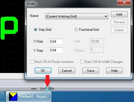

    Witam mam pytanie do osób które projektują płytki w owym programie, dopiero zaczynam prace z ty programem i nie wiem jak wykonać pewną czynność o ile jest ona możliwa mianowicie chodzi o edycje obudowy dowolnego elementu o ile przy tworzeniu nowego komponentu możemy korzystać z kreatora w którym podajemy dokładny rozstaw nóżek, wymiar obudowy ipt. to czy jest możliwość późniejszej edycji tych parametrów dla przykładu weźmy najprostszy element jaki jest rezystor jest stworzona do niego obudowa ale np chciałbym zwiększyć rozstaw nóżek (pól lutowniczych ) a nie chce tworzyć nowej obudowy tylko zmodyfikować istniejącą o ile w edytorze bibliotek otworze taki element to widzę tylko footprit tego elementu pytanie w jaki sposób mogę zmienić wielkość obudowy i rozstaw nóżek w miarę dokładnie.

    Jest taka możliwość, po prostu gdy zakończysz pracę z kreatorem, obudowa przez niego utworzona pokaże się w oknie edytora. Wówczas możesz "złapać" fragment elementu i przesunąć myszką, lub po złapaniu wcisnąć przycisk F2 dla przesunięcia i F3 dla obrotu. Pamiętaj, aby uprzednio ustawić wygodna siatkę do edycji, tak by krok , o który przesuwasz element obudowy był wystarczający do dokładnego ustawienia nowej pozycji. Najprościej klikając na samym dole ekranu Cadstara:
