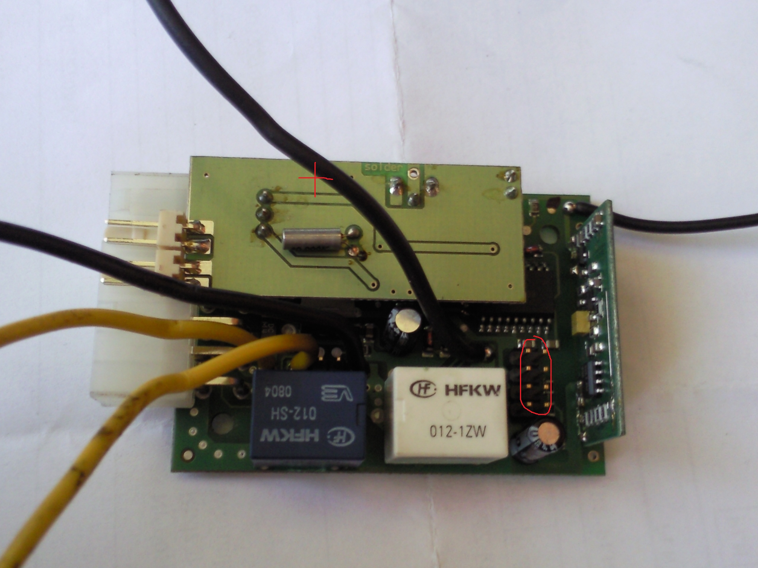

    chciałbym zakodować nowe piloty do centralki master, która wygląda mniej więcej tak:
    Jak zakodować nowe piloty do centralki Alarm Master bez oznaczeń zworki?
    Z instrukcji z tego forum wyczytałem że:
    Sposób wkodowania pilotów do centrali alarmowej:
    1. Zewrzeć zworę nr 1 znajdującą się pod płytką czujnika ultradźwiękowego.
    2. Nacisnąć przyciski pilotów, które mają być wkodowane (po zwarciu zworki „stare” piloty ulegają wymazaniu z
    pamięci).
    3. Przełączyć alarm nowym pilotem.
    4. Rozewrzeć zworkę służącą wkodowywaniu pilotów.
    Problem w tym, że nie wiem którą zworę mam zewrzeć. Na mojej płytce nie ma tych miejsc na zworki, jak na poniższym zdjęciu (w czerwonym kółku)
    Ale są trzy miejsca na zworki mniej więcej pod zaznaczonym czerwonym krzyżykiem. Zworka środkowa jest założona na stałe. Gdzie założyć "zworkę nr1" aby proces kodowania udał się.
