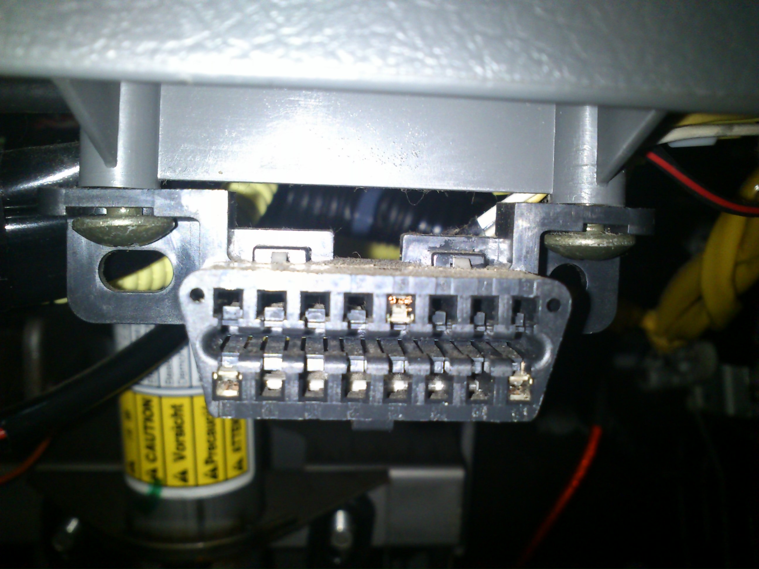

    rudy734
    Posiadam taki moduł i mam problem z połączeniem się z aplikacja Torque 1.5.26,moduł podłączam pod gniazdo OBD(posiadam Suzuki Baleno 1999,1.3)włączam zapłon,w telefonie łączę się z modułem,jako hasło wpisuje "1234" lecz nie jestem pewien czy to dobrze jest(żadnej instrukcji nie otrzymałem do niego,tylko płytkę)włączam Torque i niestety nic sie nie dzieje,niby pokazuje status modułu(mam błąd w ECO,tak jak by nie chciał się połączyć)diody również się świecą w module. Czy ktoś wie jak rozwiązać ten problem ??
    pozdrawiam

    ociz
    Skąd pomysł ze ten fejs mógłby się do czegokolwiek przydać w tym samochodzie?

    ociz
    Jeśli to 91r to nie ma nawet takiej możliwości żeby zadziałało, chyba że coś z rocznikiem pomyliłeś bo Baleno chyba jeszcze wtedy nie było?

    ociz
    To też nie zadziała, chyba że to model z USA. Z resztą zobacz które masz piny zajęte w gnieździe, domyślam się że tylko 5, 9 i 16.

    rudy734
    Tak jest on z USA,dokładnie to kupiłem go od Niemca(również został on sprowadzony stamtąd)ogólnie to wejście OBDII w aucie ma dużo pinów,dokładnie napisze jutro bo teraz niemam za bardzo jak sprawdzić,podczas gdy połączył się(chyba) z aplikacją na górze wyskakuje że skanuje jakieś protokoły ale niestety nic nie rusza dalej,tak jak by nie byl chyba podłączony dalej
    Dodaję to zdjęciem:
