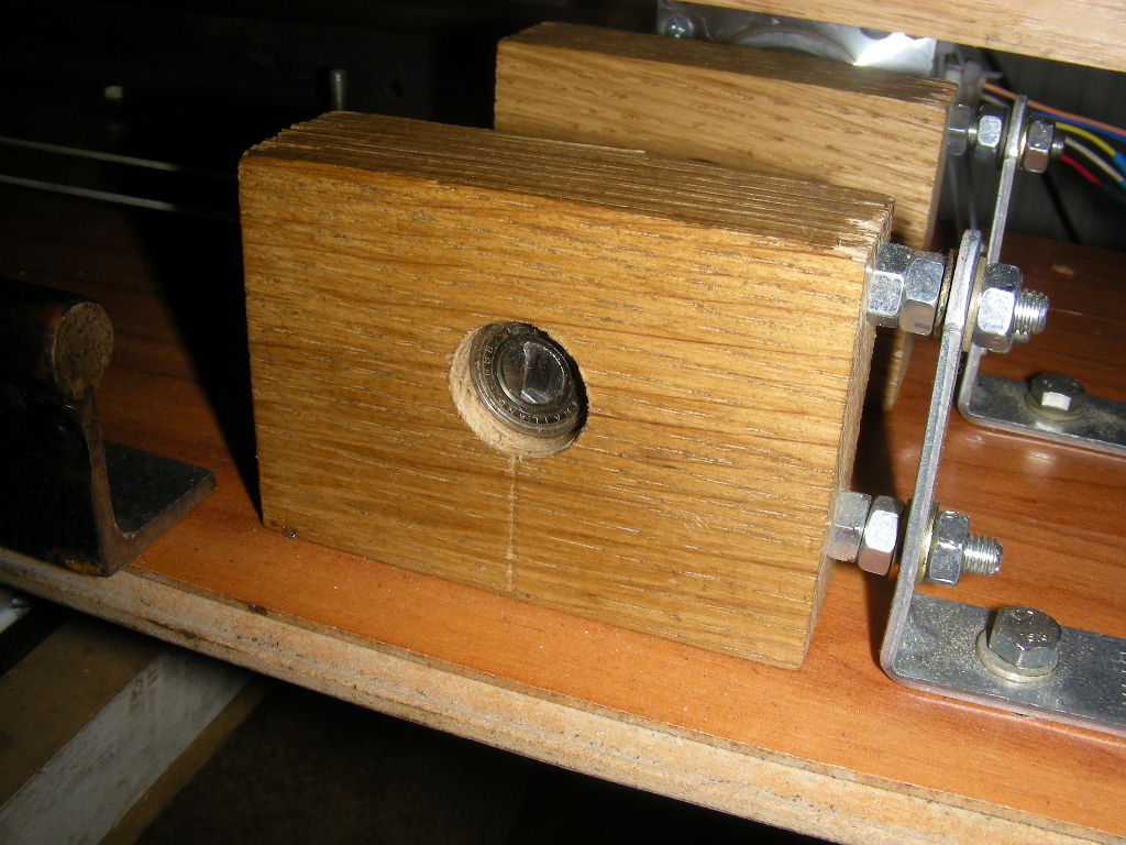

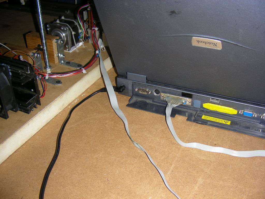

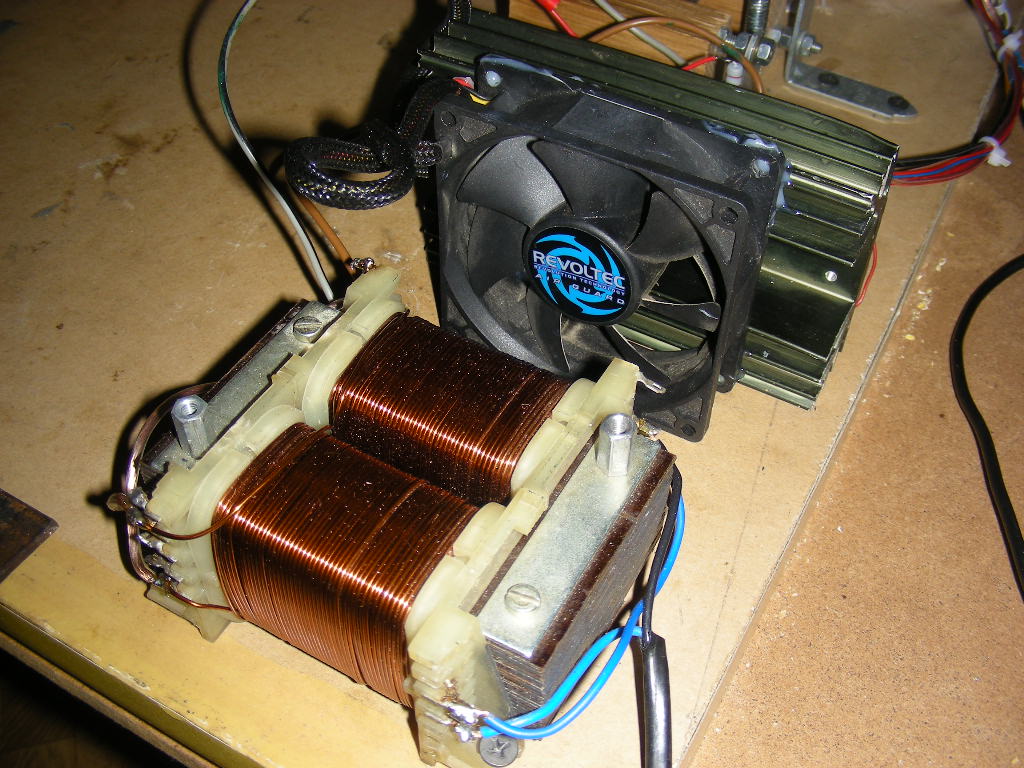

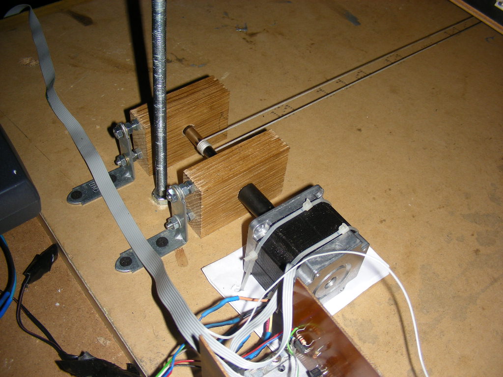

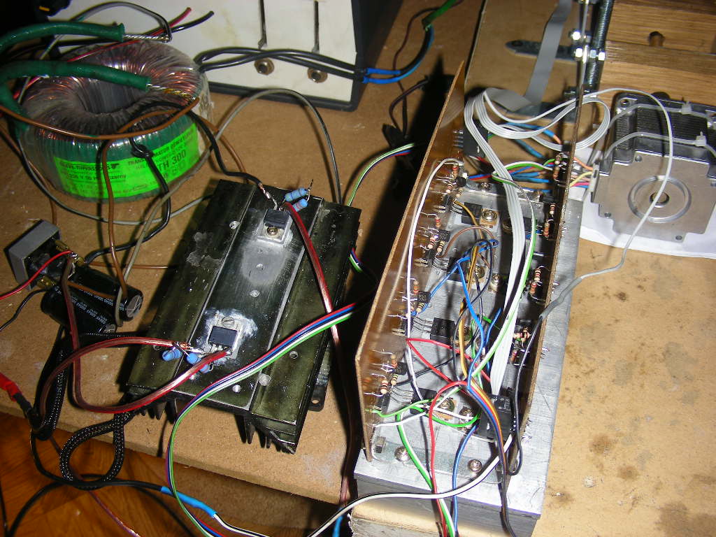

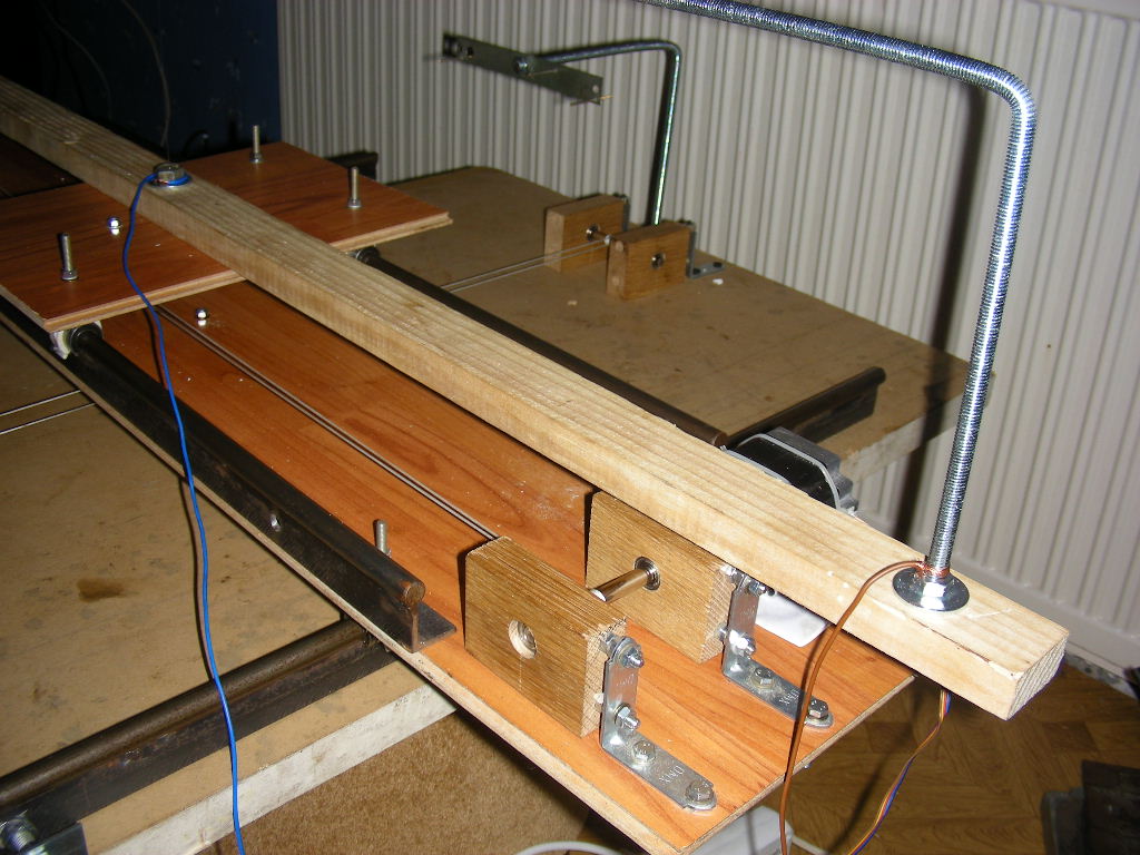

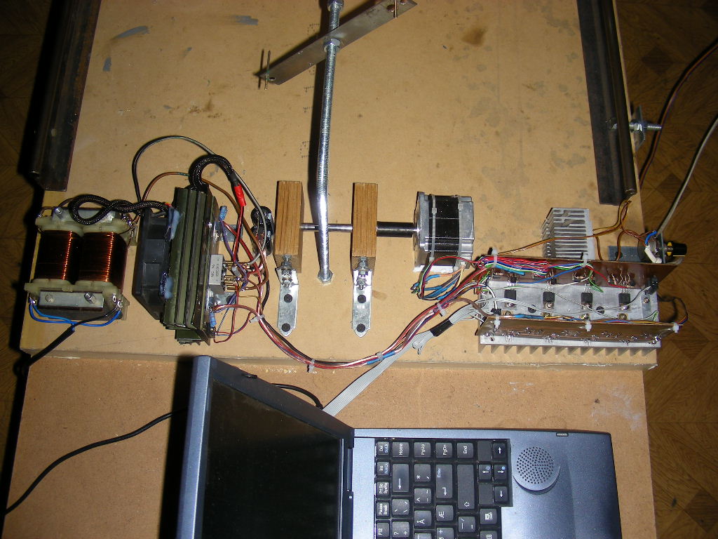

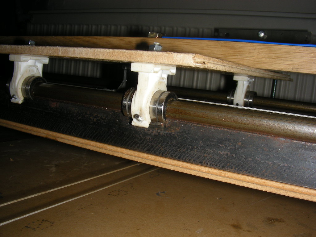

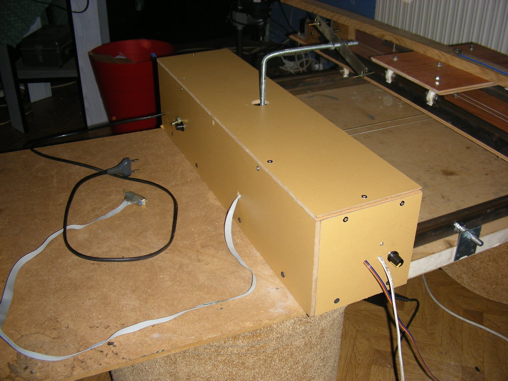

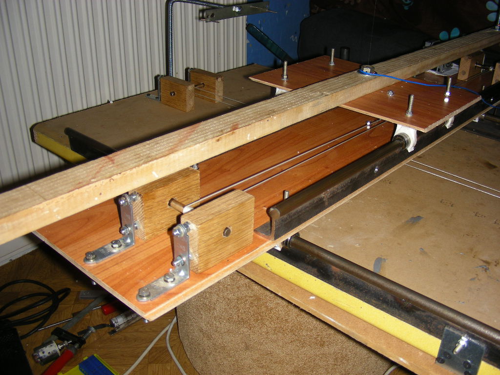

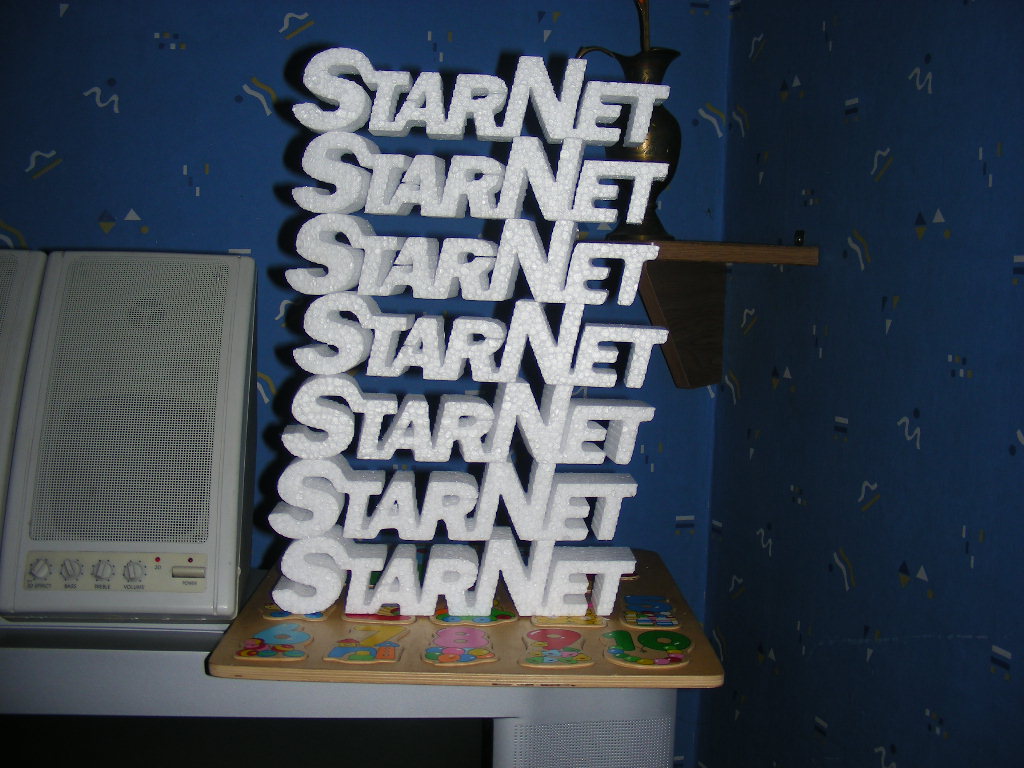

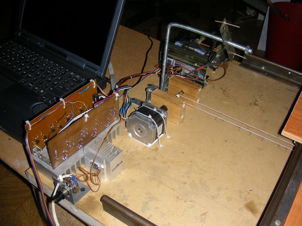

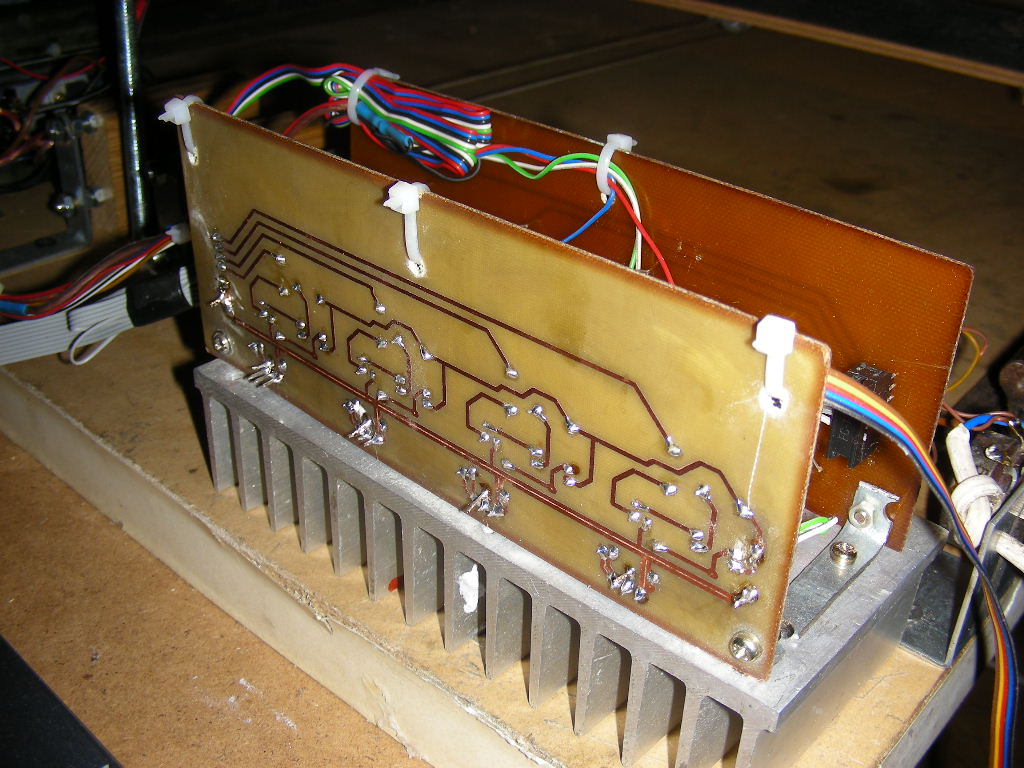

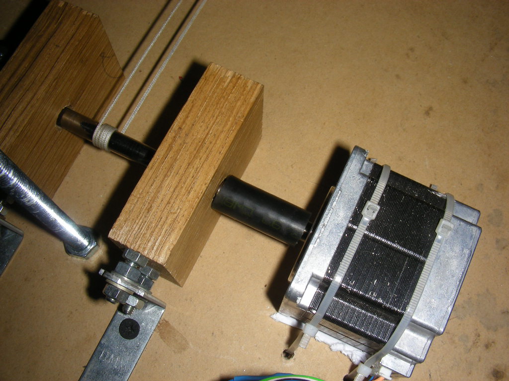

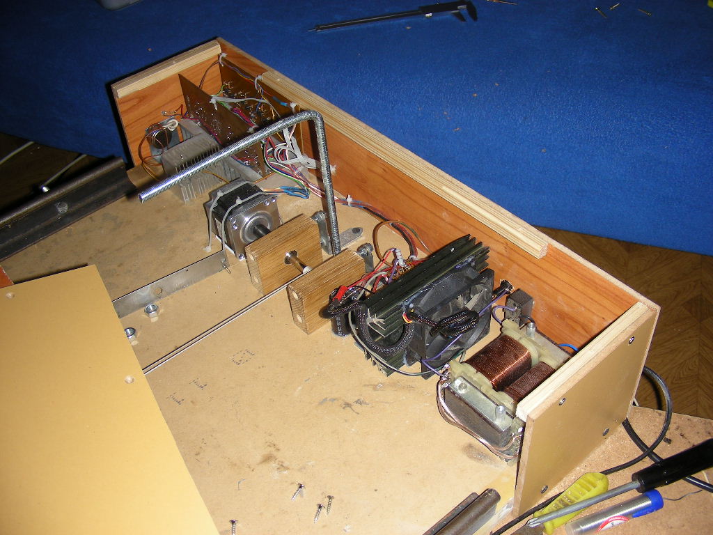

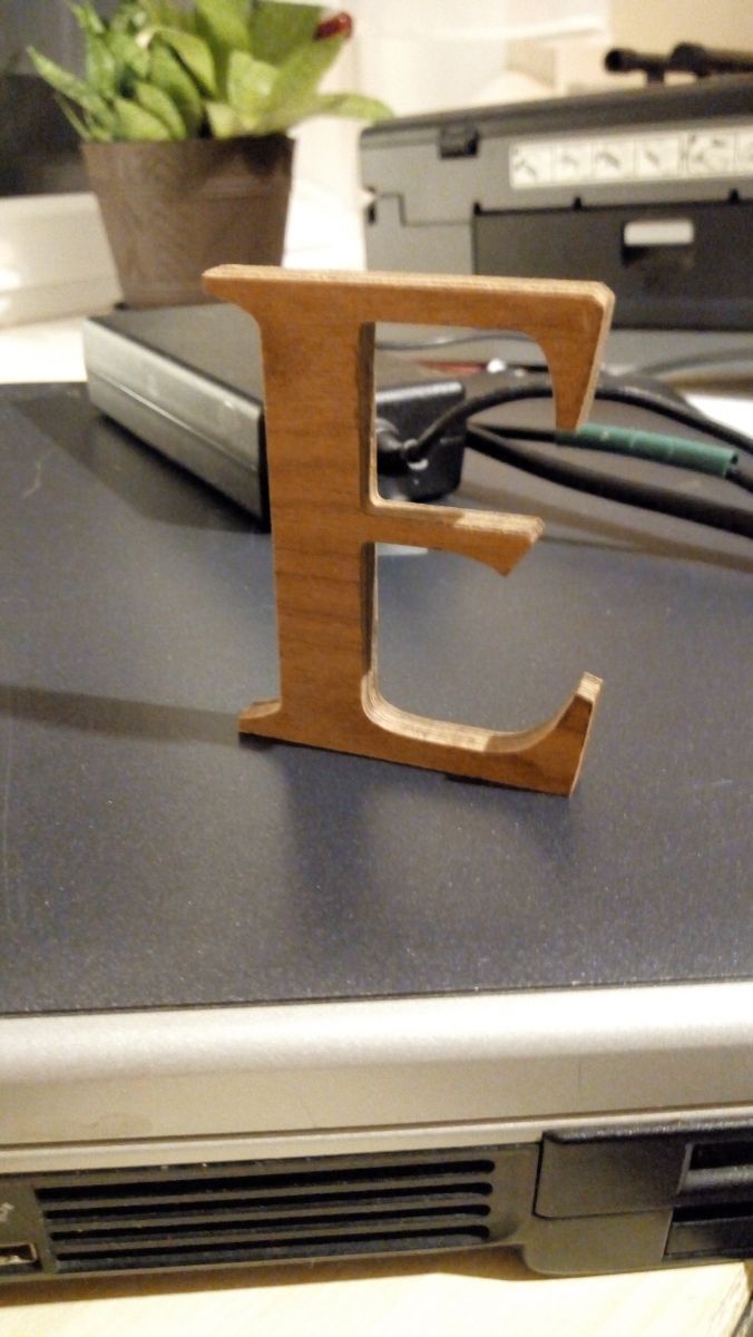

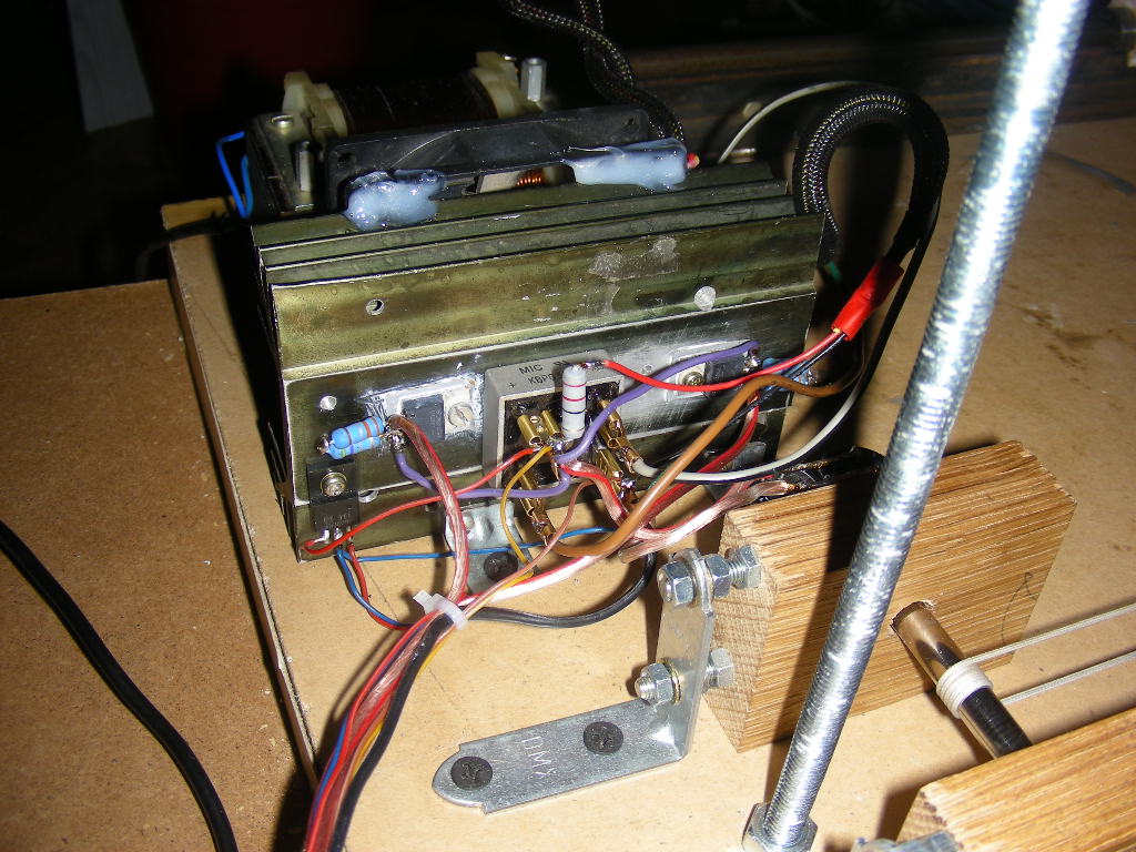

Witam czcigodnych forumowiczów !!! Przedstawiam konstrukcję plotera do styropianu. Co tu dużo mówić ...wszystko jest widoczne na zdjęciach.Postawiłem sobie zadanie aby zbudować ploter jak najtańszym kosztem.Ploter współpracuje z oprogramowaniem mojego pomysłu napisanym w turbo pascalu (działa pod win 95 win 98 i xp 32 bit).Program czyta dwukolorowe mapy bitowe z rozszerzeniem bmp.
Rysunki można tworzyć w darmowych programach typu paint,gimp,inkscape.Dokładność szacuję na około 0.15 mm. Pole pracy wynosi 500 x 500 mm. maksymalna grubość styropianu 170 mm.Silniki krokowe 0.7 Nm pracuja w układzie unipolarnym.Sterowanie przez port lpt. Jeżeli chodzi o koszta to myślę ze w 300 zł sie zmieściłem. Oto fotki :
