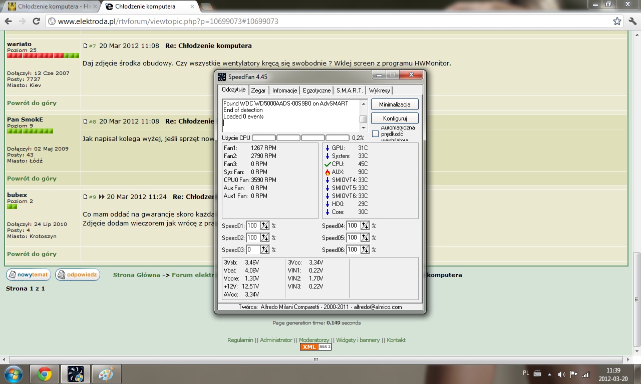

    Mam problem z przegrzewaniem się nowego komputera.
    Kiedy komputer stoi normalnie (pionowo) i pokrywa boczna jest zamknięta komputer często się zawiesza i pomaga tylko restart.
    Ostatnio kiedy się zawiesił otwarłem pokrywę i przewróciłem go na bok tak że ciepłe powietrze które idzie do góry uciekło komputer automatycznie się odwiesił.
    I tu moje pytanie jak i jakie powinienem zamontować wentylatory żeby to wszystko grało
    Moja obudowa:
    Link
    Mam niby 2 wentylatory (przód i tył) standardowy i Link
    Ale to nie pomaga co powinienem zamontować.
  • #3 10698971
    wariato
    A co się właściwie przegrzewa ? Obudowa ?
    Podaj pełną konfigurację komputera wraz z modelem i mocą zasilacza. Jakie masz chłodzenie tam ? Przyda się zdjęcie środka.

  • #7 10699022
    wariato
    Daj zdjęcie środka obudowy. Czy wszystkie wentylatory kręcą się swobodnie ? Wklej screen z programu HWMonitor.

  • #14 10749041
    AnyKey
    kolega bubex wyrazie pokazał nam, że grzeje mu się GPU, więc nie wiem jaki z tym moze mieć związek cooler na CPU
  • #15 10749608
    t.luk
    @ UP
    A od kiedy to "AUX" oznacza temperaturę GPU? :) Temperatura GPU jest tam określona na poziomie 30 kilku stopni :)
  • #16 10751164
    AnyKey
    przepraszam nie zwróciłem uwagi, moja wina
    to może niech kolega bubex sprawdzi co mu się grzeje używając do tego ręki, podotykać wszystkie radiatorki na płycie gł. i napisze co poczuł
    i napisz nam jeszcze te specyfikacje, jakie kolega t.luk wskazał
  • #17 10751746
    t.luk
    Nie ma za co przepraszać, sam się zastanawiam co może oznaczać w tym przypadku "AUX" ;) "Badanie organoleptyczne" faktycznie by sporo wyjaśniło :)
  • #18 10751893
    AnyKey
    mimo, że mam dopiero 25 lat, to jeszcze w szkole (zawodówka) nauczyciel od mechaniki samochodowej, wyjaśnił mi zasadę działania "badania organoleptycznego" przy diagnozowaniu samochodów i w większości przypadków przy komputerze również się sprawdza.
    tak, że proszę kolegę bubexa o użycie rączki, uszka i oczka ( bo raczej nie będziemy wąchać ani smakować ) do wstępnej diagnozy stukania, wirowania i nagrzewania
