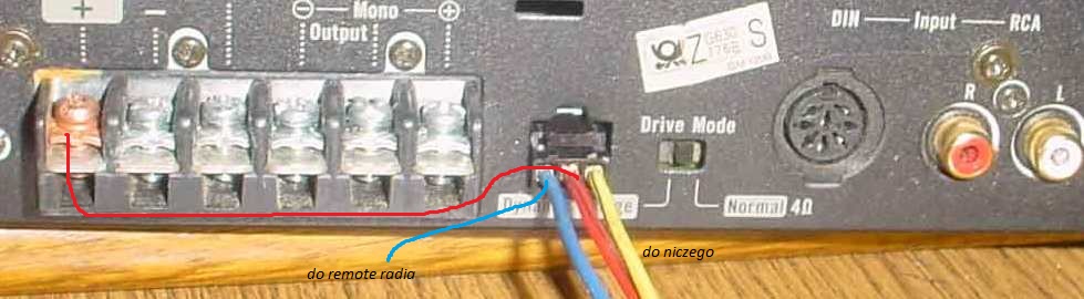

    Witam. Znalazłem podobny temat na forum ale nie za bardzo rozumiem o co chodzi więc może ktoś mnie rozjaśni. Posiadam wzmacniacz Pioneer 1200 GM, kupiłem używkę, podłączyłem dzisiaj wszystko i wzmacniacz nie chce się uruchomić. Nawet lampka kontrolna się nie zaświeciła na ułamek sekundy. Oto jak go podłączyłem: http://imageshack.us/photo/my-images/43/img0024tp.jpg/
    Czerwony dałem do + na aku, czarny uziemiłem na śrubie od auta, niebieski to remote podłączony do radia, 2 pozostałe to kable do skrzyni basowej, z prawej strony mam jeszcze podłączone cinch od radia ale foto nie załapało, oczywiście miałem podłączony bezpiecznik tylko wyjąłem podczas robienia zdjęcia, bezpiecznik nowy więc działa na 100 %. Orientuje się ktoś czy to wina złego podłączenia czy zepsutego wzmacniacza?

    Sarever
    Poziom 19  
    Najpierw spróbuj wykonać pomiary np. czy przewód REM daje napięcie. Jeśli wszystko będzie w porządku to coś ze wzmacniaczem.

    Przepraszam nie przyjrzałem się oznaczeniom :) Rzeczywiście tak jest, REM podłączyłeś pod + głośnika.
  • #4 10704114
    BerniReload
    Kolego...a gdzie masz bezpiecznik? :) bez bezpiecznika chcesz pograć? :) FUSE...
    Brak REM...to jak on startuje? a ten + po lewej to faktycznie + prawego kanału :)

    Napisałem w pierwszym poście, że bezpiecznik wyciągnąłem w momencie robienia zdjęcia, wcześniej był. Nie mam pojęcia jak ten wzmacniacz ma wystartować bez remote. Facet u którego kupiłem sprzęt, kazał mi na czerwonym kablu idącym od "+" z aku zamontować włącznik, ale jaki ja tam włącznik mam zamontować - przecież od razu mi go stopi pod takim napięciem. Dostałem od niego taki włącznik : sklep.avt.pl/photo/product_info/6/f/0/1_6f0dbd30cf5a.jpg . A ja podłączyłem go pod remote bo tak doradził mi kolega. Dodam jeszcze, że w momencie podłączania wzmacniacza włącznik był na 0, więc nie mogło mi się wtedy nic spalić, a jeśli wzmacniacz dostał plus i minus to powinna się zapalić kontrolka a tak się nie stało ;/

    Jeżeli podłączyłeś zasilanie i ten prawdziwy REM z radia dałeś na plus prawego no to faktycznie załatwiłeś wzmacniacz.Tylko sprawdź czy dalej masz ten REM z radia sprawny bo mogło i jemu się coś stać w tak nieodpowiednie podłączenie

    Sprawdziłem miernikiem remote działa, nic się nie stało :) Tylko teraz nie wiem jak podłączyć ten wzmacniacz. Czy bez remote będzie działał ? I czy jeśli zamontuje włącznik na czerwonym kablu idącym od aku to czy jeśli ustawie włącznik na zero to wyłączy mi on skrzynie i wzmacniacz tak żeby grały same głośniki ?

    Tak jak piszesz, ten wzmacniacz nie ma funkcji REM czyli włączanie się i wyłączanie wzmacniacza gdy załącza się radio. Więc wzmak będzie działał bez REM. Jeśli zainstalujesz włącznik to wyłącza on całkowicie wzmacniacz, a za razem podłączone do niego głośniki
