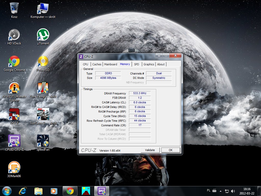

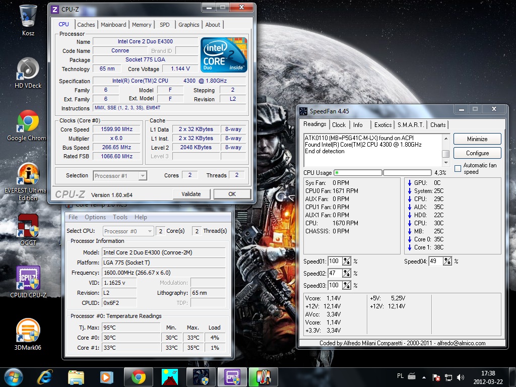

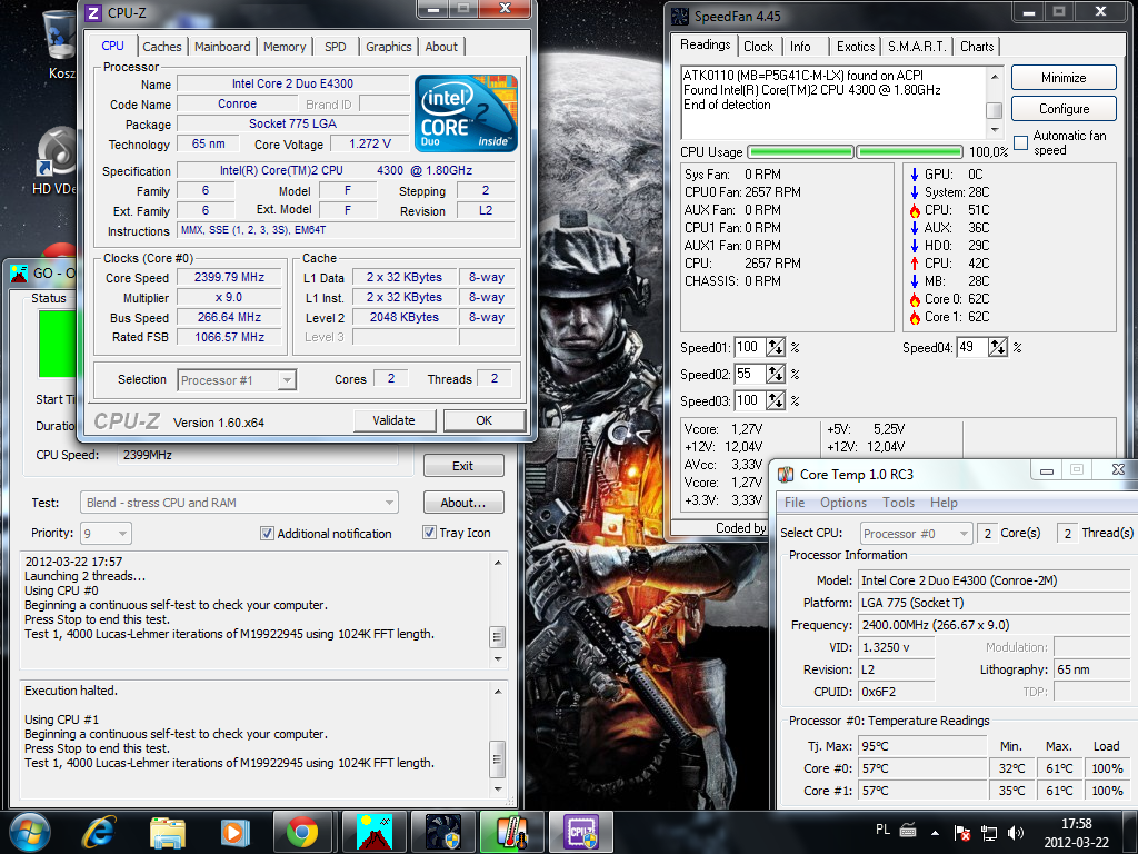

    Tu masz sreena w spoczynku widać gołym okiem jak core temp zaniża temperatury procesora o 5C.
    Maksymalne podkręcenie E4300 bez zmiany napięć na ASUS P5G41C-M LX?
    Obciążenie czy test trwa 5min czy to 1 godzinę temperatury już nie rosną.
    Ustaw jak najniżej tą wartość?
    Jaką wartość?
    Jesli chodzi o mnożnik pamięci to pisałem że nie mogę znależć.

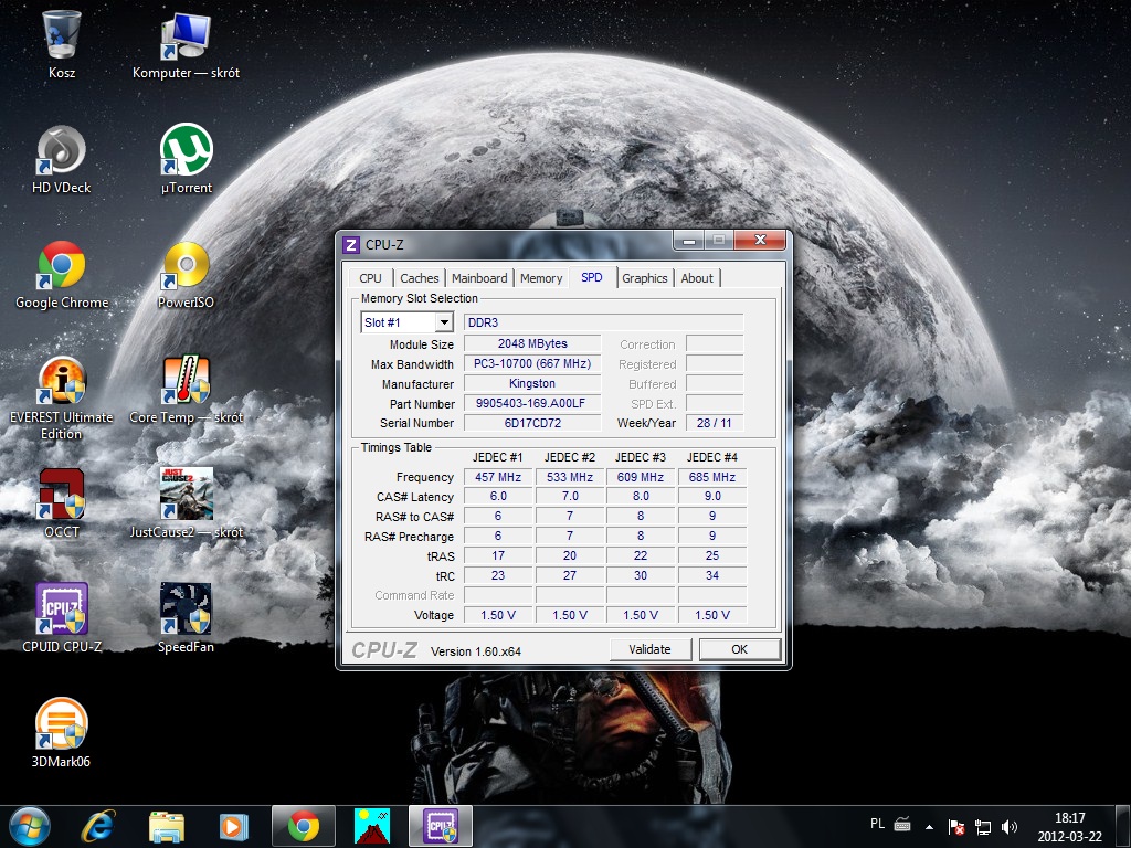

    Akurat to CoreTemp pokazuje dobrą temperaturę.
    Chodziło mi także o zakładkę Memory i SPD dla zajętych slotów.

    asrock
    Proszę
  • #11 10708095
    Kasek21
    Zwiększ timingi na pamięciach do 8 8 8 22 30 i zobacz czy CPU wyżej pójdzie.
    Czemu nie chcesz podnosić napięcia Vcore? Czyżby przez tego śmiecia, który zasila komputer?

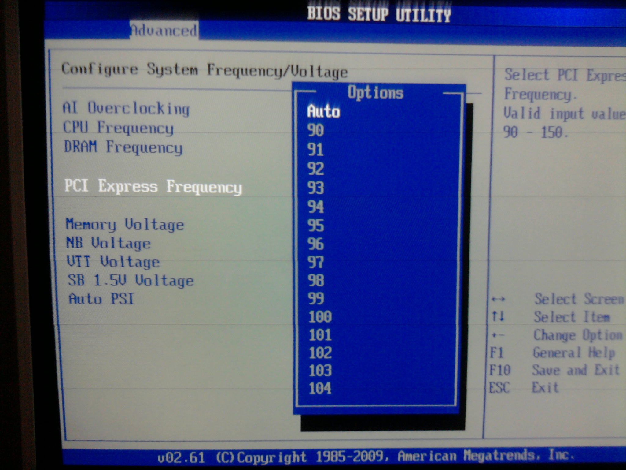

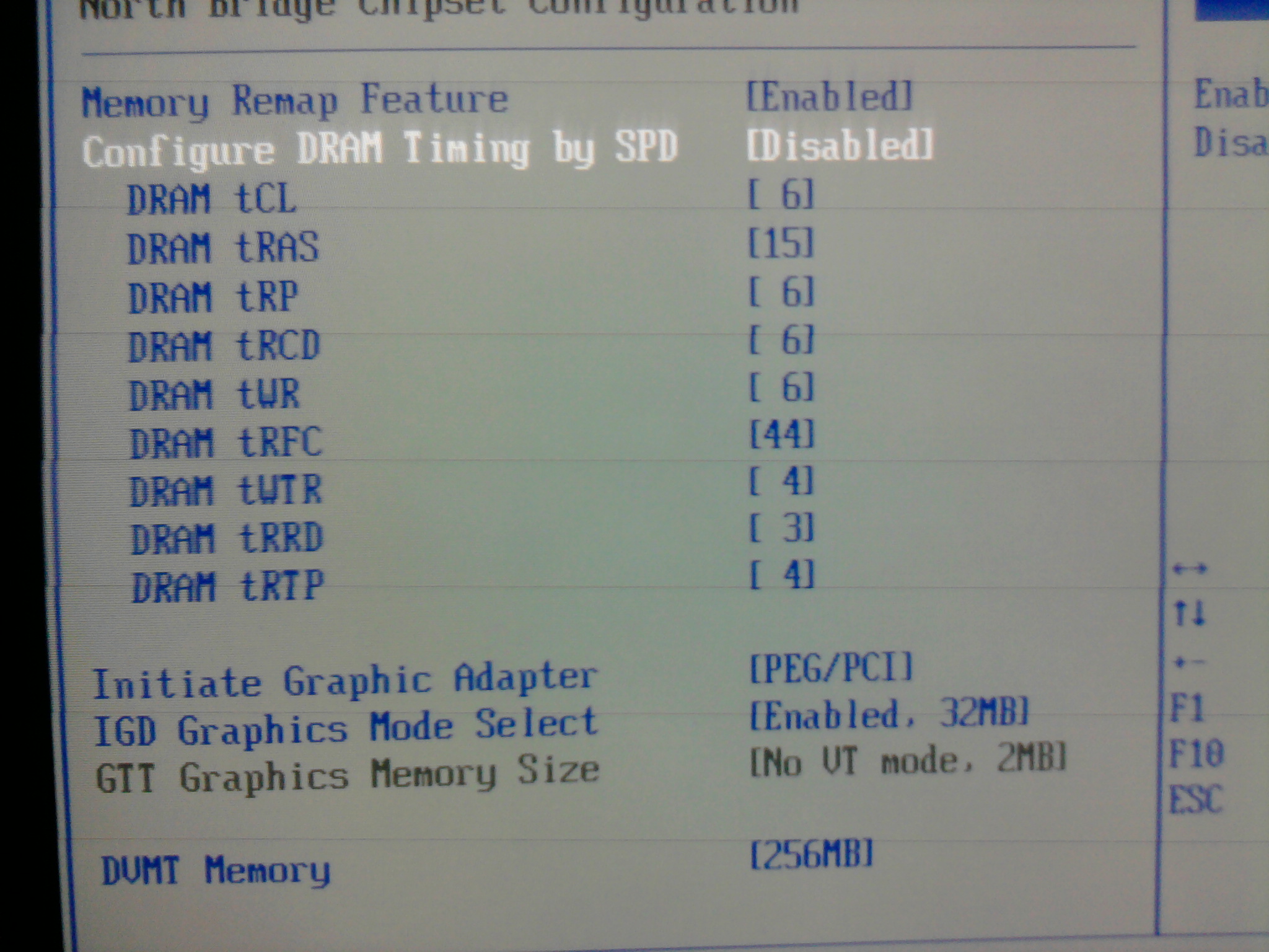

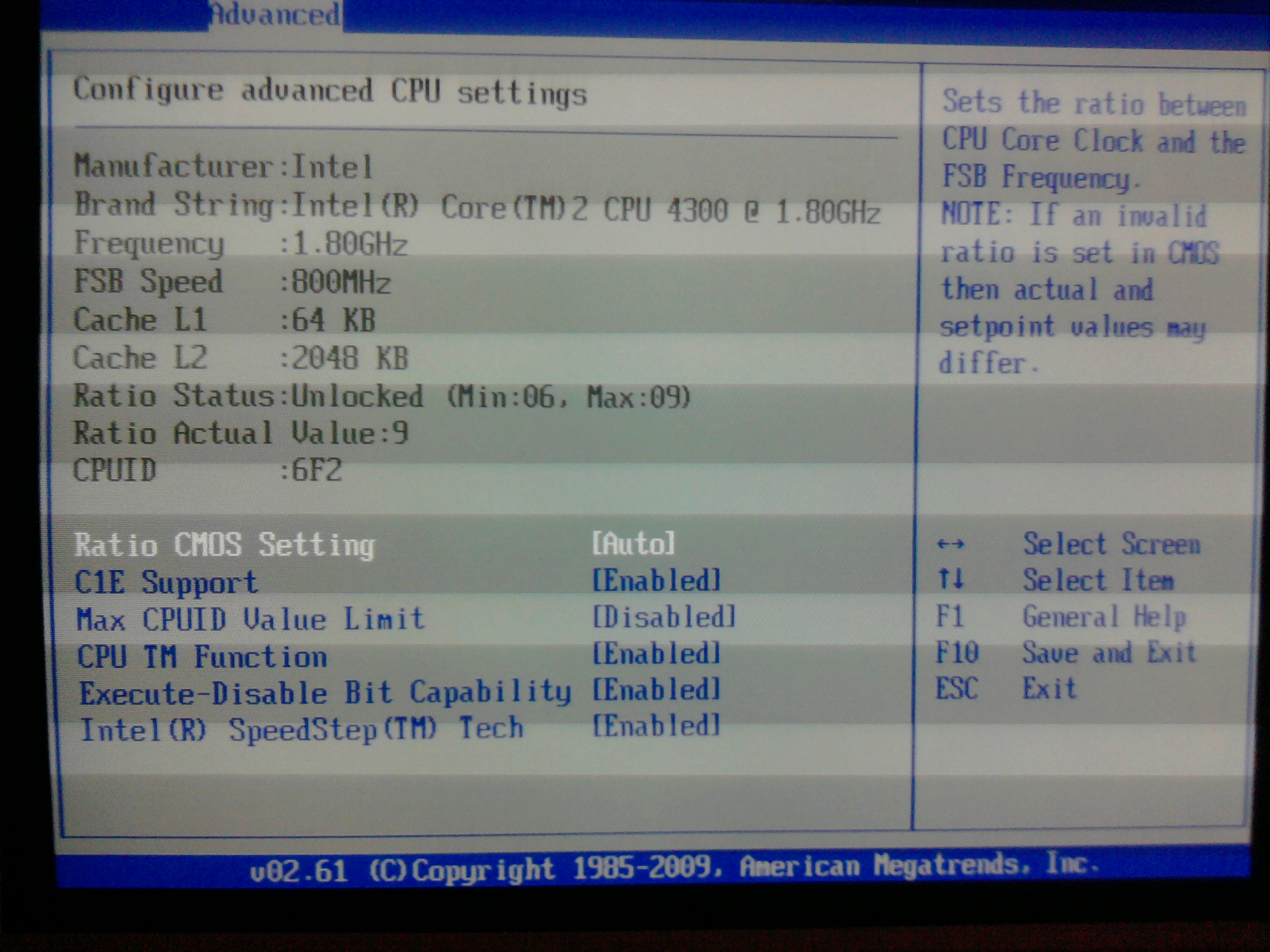

    Ale dość juz o zasilaczu w końcu udało mi się znaleźć opcje w biosie z tymi timingami pamięći, poczytałem też troche o podkręcaniu na LGA775 i będe miał kilka pytan do was.
    1.W zakładce CPU Configuration jakie opcje mam włączyć a jakie wyłączyć przy podkręcaniu?
    W poradniku napisali żeby wylączyć EIST(Intel Speedstep), C1E i Spread Spectrum.
    2.Następnym krokiem przy oc mam ustawić na sztywno PCI Frequency 33mhz.
    Ja mam do wyboru od 90 do 150 to co mam zrobić?

    4.Na ile mam ustawić timingi bo coś te wrtośći są dla mnie nie czytelne.
