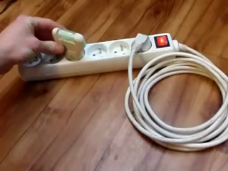

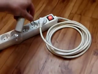

  • #8 10705857
    _jta_
    Specjalista elektronik
    Jakieś pół godziny temu pokazali w TV taki wynalazek, z powodu którego ponoć zbędny ma być gaz łupkowy
    - ten wynalazek ma zapewnić energię: przedłużacz zakończony rozgałęziaczem z wyłącznikiem z neonówką,
    chyba na 5 gniazdek, wtyczka wetknięta do jednego z nich; włączają wyłącznik, neonówka nie świeci; wtedy
    tłumaczą, że potrzebny jest impuls początkowy, żeby zaczęło działać - biorą zapalniczkę, rozmontowują ją
    i wyciągają układ generujący iskry (mieli taką, w której ten układ był elektryczny - u nas zazwyczaj stosuje się
    kamienie krzesiwowe, taka się nie nadaje), podłączają go do jednego z wolnych gniazdek, wpuszczają iskrę
    i neonówka zaczyna świecić; następnie podłączają nocną lampkę - świeci, żarówkę - też świeci.
    Prowadzący program zaproponował, żeby widzowie podczas przerwy wypróbowali w domu, czy im zadziała
    (mówiąc, że dużo nie ryzykują, najwyżej stracą zapalniczkę) - potem była reklamacja od jednego z nich, że
    zrobił jak na filmie i mu nie działa. Prowadzący sugerował, że pewnie widz coś źle zrobił, ale nie określił, co
    to mogło być - a ten program oglądało bardzo wielu widzów, a tylko jeden zgłosił reklamację, że nie działa.
    A ja mam pomysł, jaki błąd mógł zrobić ten widz: odwrotnie wetknąć wtyczkę, wtedy robi się zwarcie.
    Uwaga: nie polecam tego eksperymentu, i w żadnym przypadku nie zwracam poniesionych kosztów! ;)

  • #12 10706712
    _jta_
    Też jestem skłonny uważać, że najprawdopodobniej mamy do czynienia z tym bardziej topornym rozwiązaniem;
    jeszcze kwestia: czy na filmie widać cały kabel łączący gniazda z wtyczką? Bo może wtyczka jest od innego
    przedłużacza, a tę właściwą podczas pokazu wetknięto do gniazdka, w którym było zasilanie?
  • #13 10707122
    Zbyszek Kopeć
    Kabel jest dość dokładnie zwinęty w wyraźną cewkę, tylko dopasować rezonans.

  • #18 10709692
    _jta_
    :arrow: zimny8 22 Mar 2012 06:32 - Tak, dokładnie o ten film chodzi.
    (i podziwiam tych, co potrafią na podstawie takiej informacji, jak podałem, odszukać taki film)
    Z tego, co na nim widzę, to jak już świeci kontrolka, _nigdy_ nie jest pokazany cały przedłużacz
    - a przejście między pokazaniem tak, że nie widać całego zwiniętego kabla, a tak, że nie widać
    ostatniego gniazda, nie jest ciągłe - czyli ktoś mógł raz pokazać tak, że wtyczka w gniazdku była
    nie ta (ta od przedłużacza siedziała w gniazdku w ścianie, a ta w przedłużaczu była od innego),
    a drugi - tak, że do ostatniego gniazda było podłączone zasilanie (i pewnie przydało się, że ten
    przedłużacz ma gniazda z bolcem uziemiającym - nie dało się pomylić i zrobić zwarcia).
    Rezonans wymagałby wysokich częstotliwości (rzędu kilku MHz), a taka częstotliwość nie jest
    odpowiednia do zasilania ładowarki, która w jakimś momencie została wetknięta do gniazdka.
    Proponuję uważnie obejrzeć dwie "fotki" z tego filmu, zrobione około 3 sekund jedna po drugiej:
    Perpetum mobile istnieje!
    Widać, że przedłużacz nie leży w tym samym miejscu na podłodze; kabel jest inaczej ułożony
    - nawet, jak się dobrze przyjrzeć, widać w którym miejscu coś nie pasuje - zamienili kable...
