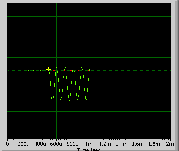

    W celach testowych zainstalowałem sobie program tworzący oscyloskop z karty graficznej i przez dzielnik napięcia na rezystorach 80K oraz 20K podłączyłem ten port PB0 do komputera.
    program testowy który stosuje wygląda tak:

    Tu jest wynik jaki podaje oscyloskop, to co mnie niepokoi to stopniowa zmiana napięcia do jakiegoś stanu środkowego , nie rozumiem dlaczego tak się dzieje.

    Karta dźwiękowa będzie miała kondziołek (-||-) na wejściu. Zwiększ częstotliwość impulsów z uC, a obraz prostokąta powinien się poprawić.

    Poniżej przedstawiam wykres dla wartości 0x55 wysłanej przez ten moduł do docelowego procesora.
    AVRButterfly Atmego169 ,utrzymanie napięcia na portach, Sound Card Oscyloskop.
    binarnie wartość 0x55 można zapisać 01010101
    W momencie gdy nic nie nadajemy stan na linii powinien być wysoki. Zmiana tego stanu na niski oznacza rozpoczęcie transmisji.
    Po zakończeniu transmisji (pojedynczej danej w naszym wypadku będzie to 8 bitów) ustanawiamy stan wysoki za pomocą stop bitu.
    Bity nadawane są od najmniej znaczącego (LSB) do najbardziej znaczącego (MSB)
    Patrząc na ten wykres widzimy następujący przebieg.
    Pierwszy spadek napięcia symbolizuje start bit (stan niski)
    Następnie stan wysoki oznacza ostatni bit z (01010101) czyli 1
    Następnie stan niski powstaje z przed ostatniego bitu którego wartość wynosi 0
    Ostatni wzrost napięcia to stop bit który ustawia linie w stan wysoki i tym samym następuje zakończenie transmisji naszej 8 bitowej informacji. Jak widać ostatecznie potrzebowaliśmy nadać 10 bitów.
