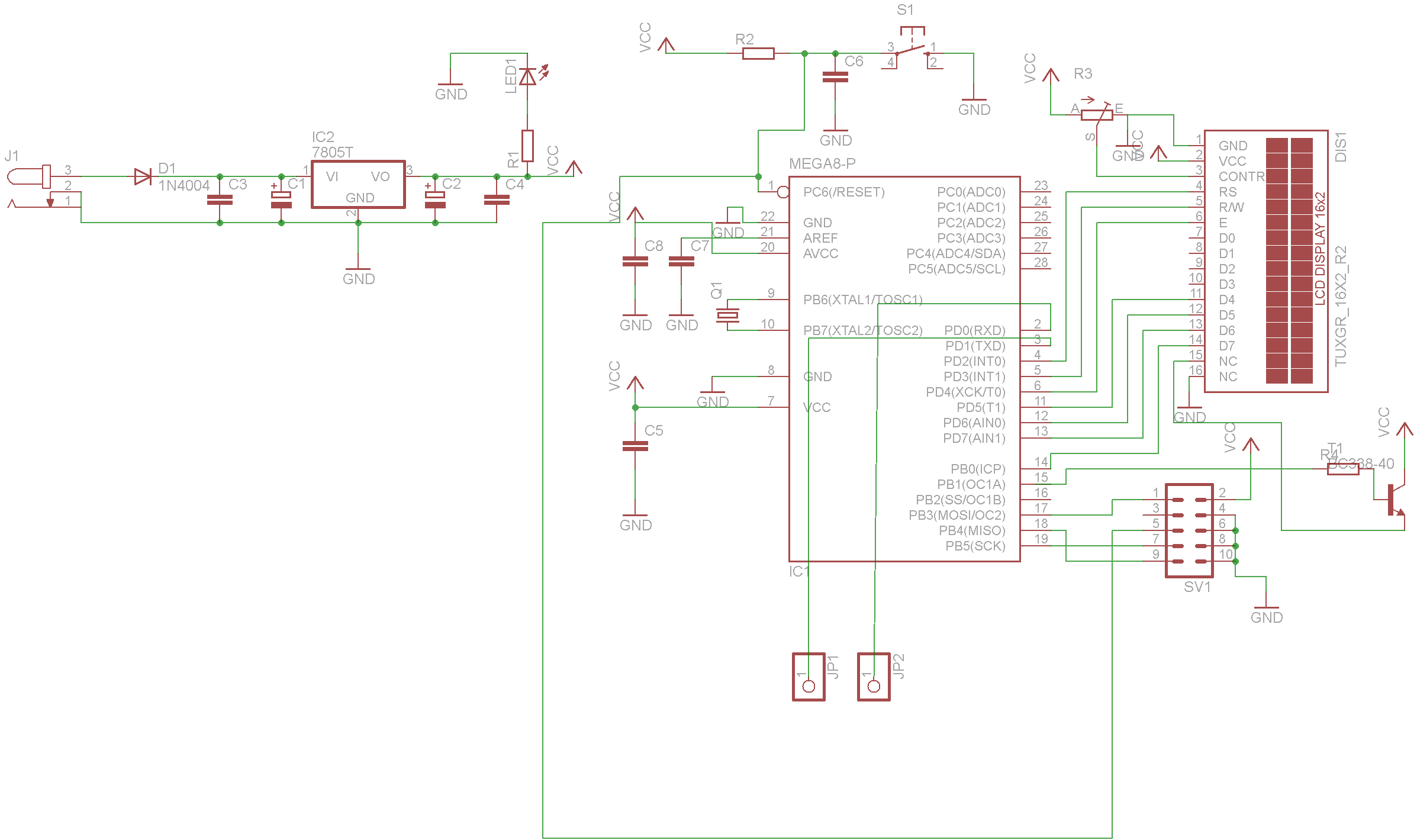

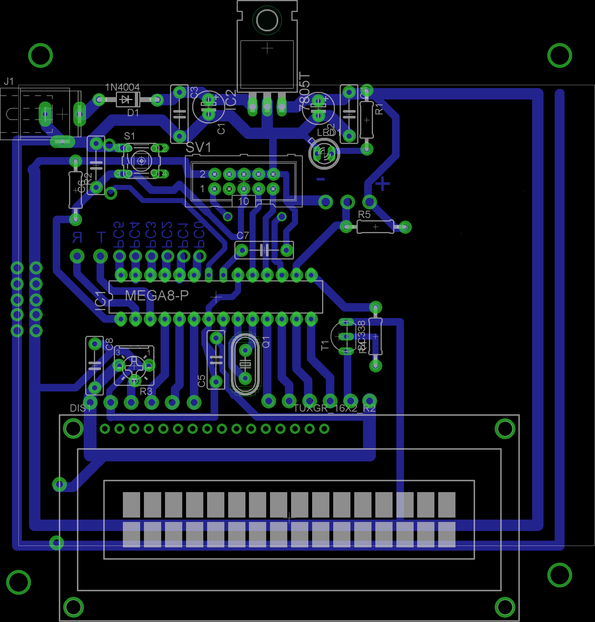

Brak napięcia na pinie RESET w Atmega8 - co może być przyczyną?

    pawel_mr
    Czy przycisk od resetu wlutowałeś w dobrą stronę? Może wlutowałeś zwartymi pinami między reset a masę?

  • #4 10708341
    johny_w
    Możesz mieć zwarcie między pinami 5 i 6 przy złączu programatora. Odległości padów są dość małe.
