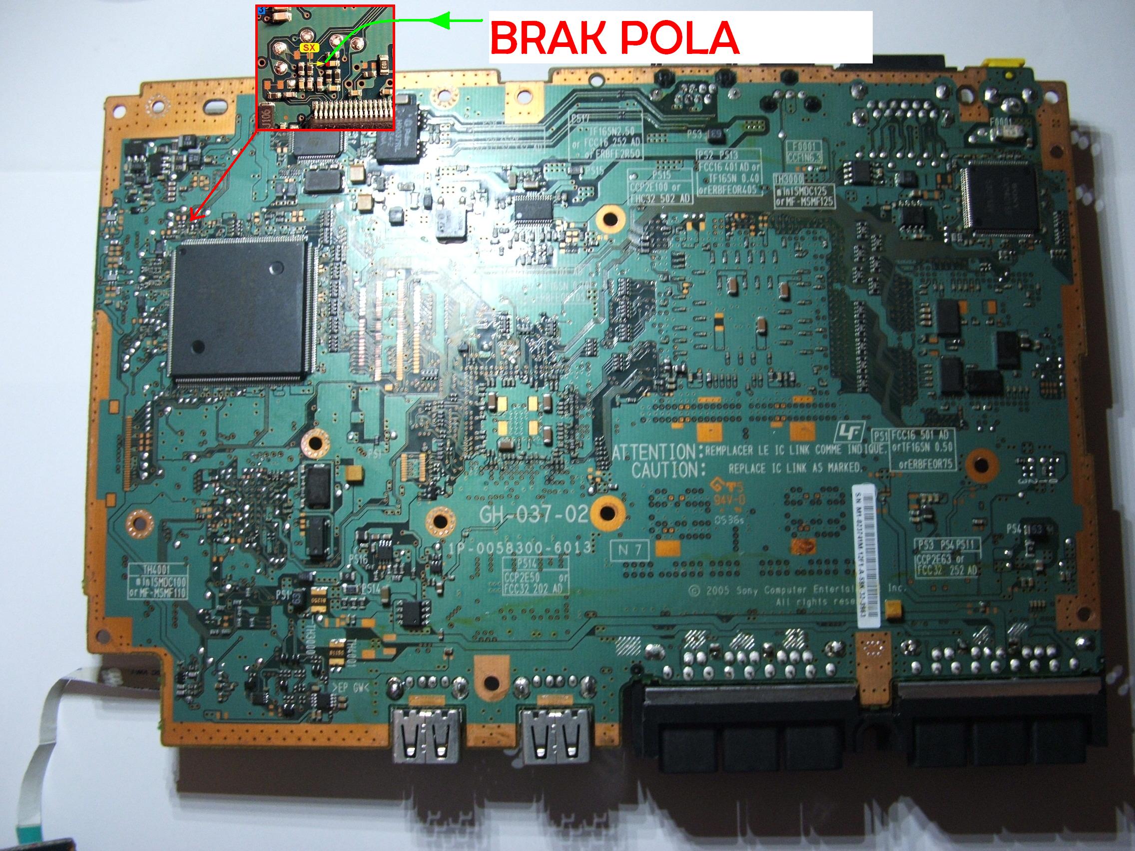

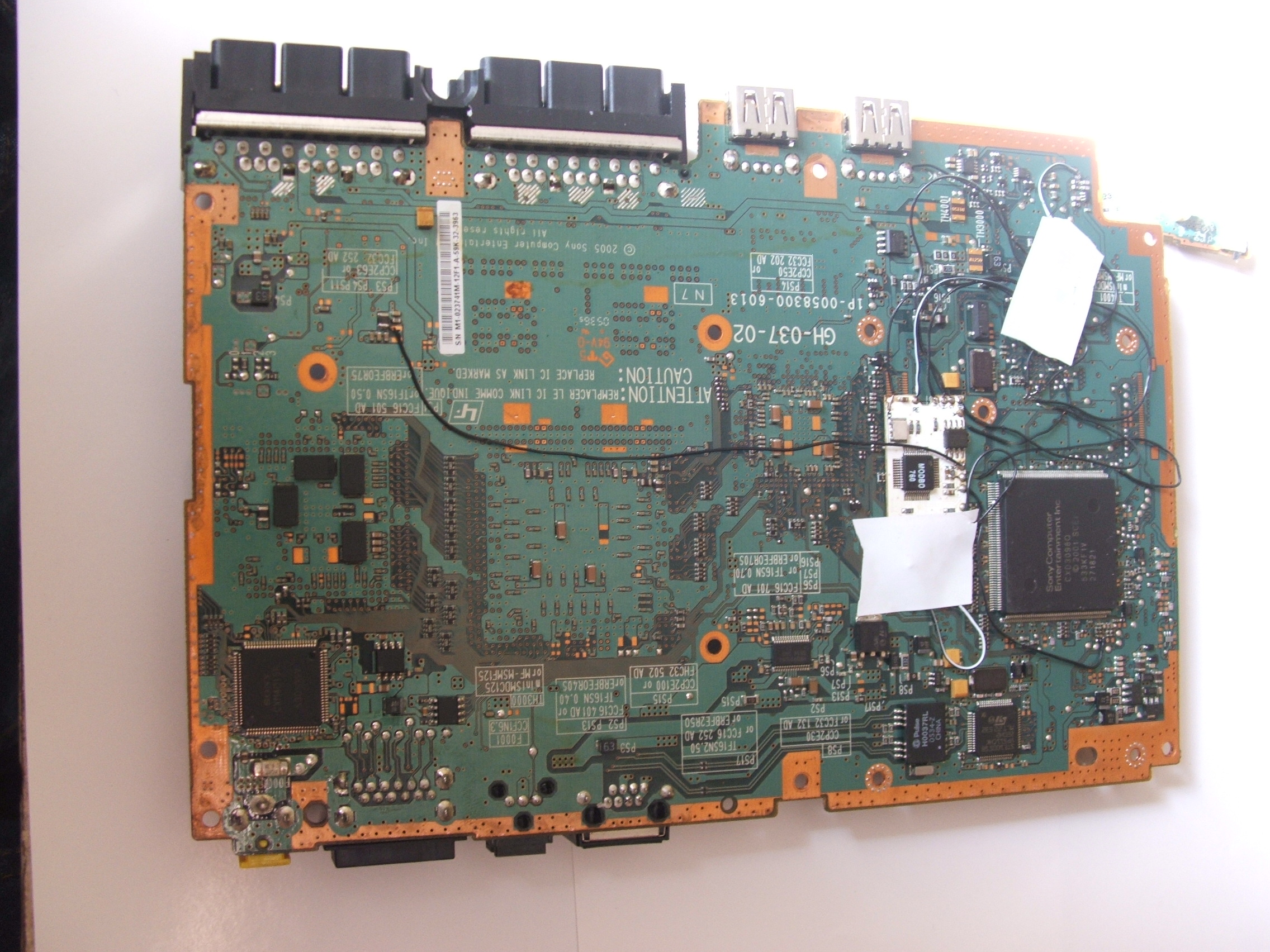

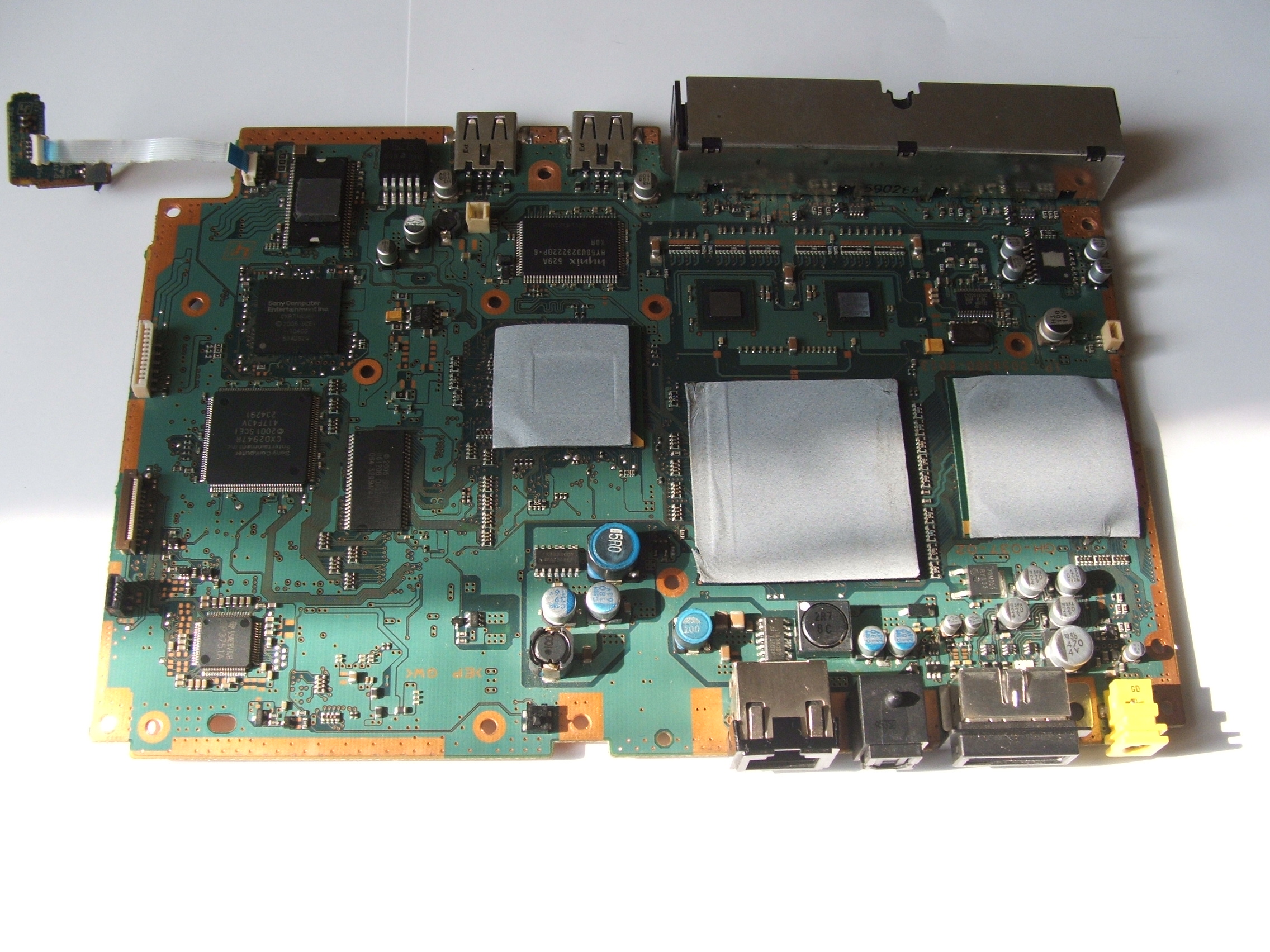

    Mam problem z konsolą jak w temacie, krótko opowiem co według klienta się jej przytrafiło. Więc podobno konsola nie chciała się włączyć i świeciła tylko czerwona dioda natomiast po poluzowaniu śrub obudowy działała normalnie, dlatego postanowił ingerować w jej wnętrze i przy podłączonym zasilaczu kilkakrotnie wyjął i włożył taśmę wyłącznika SW i po takim zabiegu konsola już nie dawała żadnych oznak działania i nie świeci nawet dioda standby. Sprawdziłem taśmę oraz jej kontakt pomiędzy płyta a modułem wyłącznika i jest wszystko dobre, są napięcia na kilku cewkach ale nie potrafię ocenić która przetwornica za co odpowiada ponieważ to pierwsza konsola na moim serwisie. Będę wdzięczny za każdą poradę naprowadzającą bo o schemacie chyba nie ma co marzyć. Poniżej przedstawiam zdjęcia tej płyty. Bezpieczniki wszystkie sprawdziłem i są OK.

    No właśnie nie świeci żadna i próbowałem tez ominąć płytkę wyłącznika zwierając na płycie głównej w gnieździe taśmy pola 4 i 5 ale niestety brak jakiejkolwiek reakcji no i konsola nie startuje na pewno ponieważ przetwornice nie zaczynają pracować. Dziś jeszcze znajdę chwilkę i zmierzę pobór prądu ale to właściwie robiłem na początku i nie zapisałem sobie. Zauważyłem też że kondensator do którego był doczepiony przewód od MODBO 760, oznaczany na schematach jako "SX" jest pozbawiony pola lutowniczego z 1 strony więc jest wyłączony z działania, lecz czy to z jego winy to raczej jest wątpliwe. jeśli chodzi o zasilacz to jest sprawny i ma poprawne wartości. Dziękuję że śledzisz temat bo pewnie wspólnie znajdziemy rozwiązanie. A tak swoją droga to uważam że klient nie jest chyba szczery z tą taśmą i czy coś więcej nie robił, bo jak wiadomo nie brakuje magików którzy myślą ze jak postukają gwoździem to zlikwidują usterkę. Pozdrawiam.

    Porównałem schemat z płytą tej konsoli i są małe ale istotne różnice, sama płytka SW power jest inna schematycznie i nie posiada kilku elementów. Szukam powodu dlaczego nie świeci nawet dioda STANDBY. Sprawdziłem podwójny tranzystor diód zielonej i czerwonej i jest dobry. Nie znam dokładnie rozkładu wszystkich bezpieczników, a sprawdziłem wszystkie które są opisane na płycie oraz które jeszcze wzrokowo znalazłem i wszystkie są sprawne. Podejrzewam układ CXR716080 ale dziwi mnie fakt braku 8,5v na gnieździe taśmy płytki SW.

    Jest na tej płycie kilka przetwornic, później pokażę Ci na zdjęciu gdzie i jakie pomiary wykonałem oraz określę ich wartości. Jak pisałem wcześniej podejrzewam uszkodzenie CXR716080, ale ciągle szukam co załącza główną przetwornicę bo schemat który posiadam do serii 70000 ale są istotne różnice.
