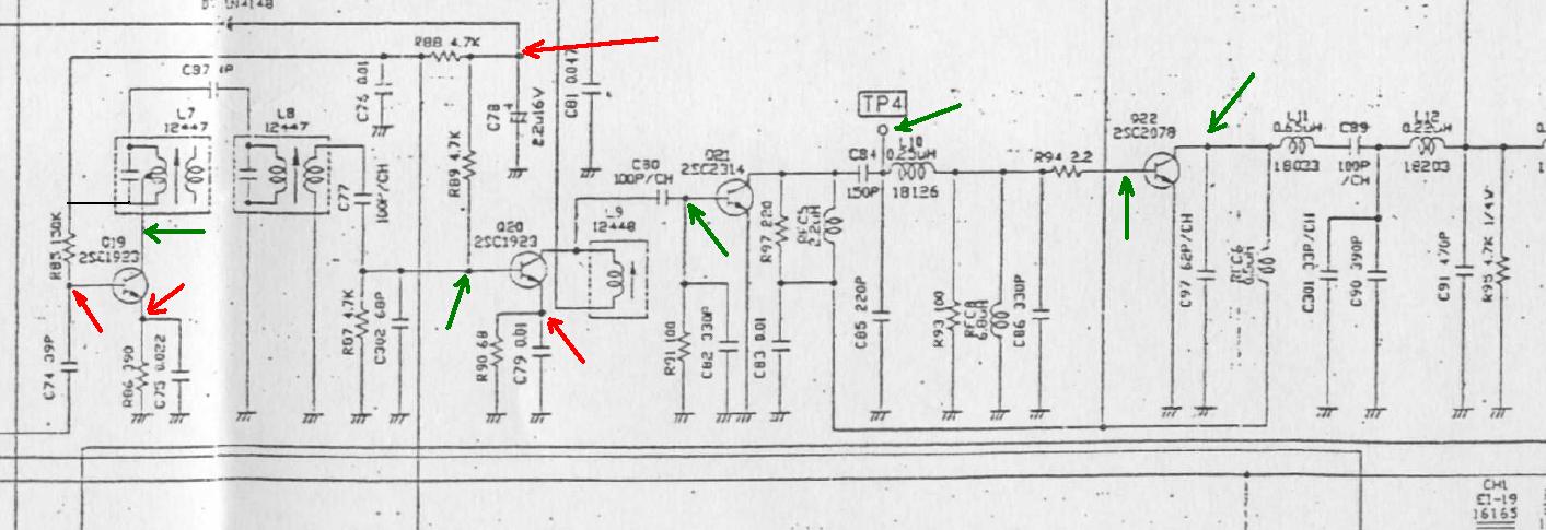

    Czerwone strzałki - pomiar napięć stałych
    Zielone strzałki - pomiar napięć w.cz. (sondą w.cz.)
    Wszystkie napięcia mierzyć przy załączonym PTT (nadajniku).
    Sunker elite one - brak nadawania głośnik cicho buczy

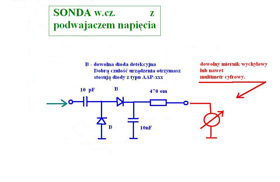

    Sonda w.cz. np. taka :
    Pomiar w.cz. sondą możesz ograniczyć tylko do wskazania czy wogóle jest w.cz. z prostym założeniem, że np. poprzedni stopień ma mniejsze w.cz. a następny większe wskazania sondy w.cz.
    ---Przykład--- na kolektorze Q19 będą jakieś tam wskazania to na kolektorze Q20 nie mogą być "drastycznie" mniejsze .

    Zbudowałem sondę w. cz. Do pomiaru zastosowałem miernik cyfrowy ustawiony na napięcie stałe 200m.
    Pomiary:
    -sonda w. cz.
    Q19 C 13,2mV
    Q20 B 7mV
    Q21 B 0,2mV
    Q22 C 0,1mV B 0,2mV
    TP4 0,2mV
    Napięcia stałe:
    Q19 E 2,1V B 1,2V
    Q20 B 0,3V
    R88 0,7V
