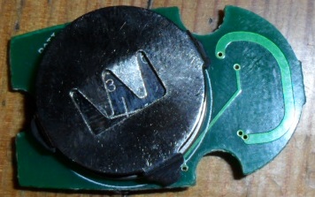

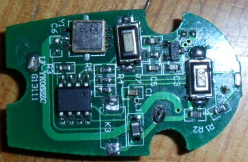

    Witam! Mam problem z pilotem centralnego zamka. Pilot współpracuje z jakąś centralką (nie orginalną). Pilot działa. Chcę sklonować sygnał na uniwersalny pilot. Kupiłem pilot uniwersalny z kodem stałym na 433 MHz i nie da się na niego skopiować. Więc moje pytanie brzmi, na jaką częstotliwość działa ten stary pilot i czy to kod stały czy zmienny. Zamieszczam zdjęcia pilota

    #2 10716523
    Ireneo
    Na zdjęciu nie mogę rozczytać jaki scalak siedzi.Jak hcxxx to zmienny kod będzie.
  • #3 10719254
    rrmargol
    ten scalak u dołu (rysunek 2) to HCS301 (takie jest na nim oznaczenie). Czy to już wyjaśnia jaką częstotliwość i jaki kod ma ten pilot?
  • #4 10719287
    Ireneo
  • #5 10719446
    rrmargol
    Dzięki kolego, czyli rozumiem że kupić pilot uniwersalny na 433,92 MHz na kod zmienny?
    #6 10719663
    CameR
    Takie rzeczy - to tylko w Erze ;)
    Nie ma takich uniwersalnych pilotów.
    Każdy producent korzysta z pilota o innym "sposobie" kodowania.
    Z Twoją centralką będzie współpracował wyłącznie pilot dedykowany, tego samego producenta.
