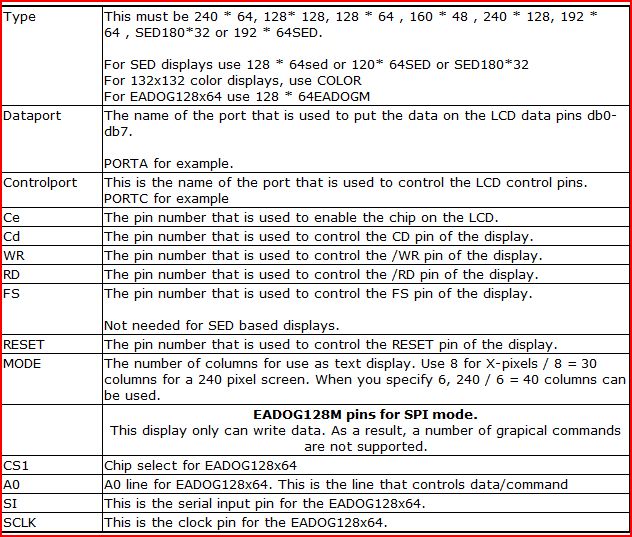

Planuję podłączyć wyświetlacz graficzny na sterowniku T6963C do mikroprocesora ATMEGA32 wg helpu bascoma:
Piszę tam, że DATAPORT powinien być podłączony do jakiegoś portu, ale czy np. DB0-PORTX.0 ; DB1-PORTX.1 itd. czy DB0-PORTX.7 ; DB1-PORTX.6 itd . Czy odpowiednio połączyłem to na schemacie ?
Proszę o pomoc. Pozdrawiam
