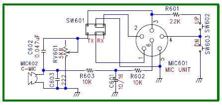

#1 10716223 25 Mar 2012 01:16 drail drail Poziom 10 #1 10716223 25 Mar 2012 01:16 Witam! Mam problem z radiem magnum 257. Nie ma w nim modulacji. Jest moc, ale modulacji nie ma. Odsłuch równierz jest. Może mi ktoś pomóc?
#2 10716454 25 Mar 2012 09:17 SP5ANJ SP5ANJ Spoczywaj w Pokoju Pomocny post? (0) #2 10716454 25 Mar 2012 09:17 Witam. Sprawdź od początku "transmisji" m.cz. w mikrofonie : - czy jest napięcie na pin6 złącza w samym mikrofonie - czy przewód z samego mikrofonu pojemnościowego nie jest urwany - sprawdź potencjometr 5kB RV601 Pozdrawiam.

#4 10716602 25 Mar 2012 10:28 drail drail Poziom 10 Autor tematu Pomocny post? (0) #4 10716602 25 Mar 2012 10:28 W am/fm jest moc w SSB nie ma.
#5 10720144 26 Mar 2012 00:55 kriss51 kriss51 VIP Zasłużony dla elektroda Pomocny post? (0) #5 10720144 26 Mar 2012 00:55 drail napisał: W am/fm jest moc w SSB nie ma. W SSB bez modulacji nie ma mocy. Sprawdź mikrofon jak sugerował kolega SP5ANJ
