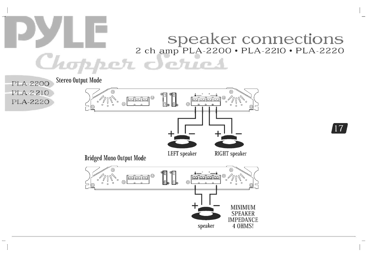

    Pytanie jak w temacie tzn. montuję wzmacniacz Pyle 2200 w samochodzie i nie bardzo wiem gdzie mam podłączyć subwoofer chciałem podłączyć sam subwoofer ponieważ głośniki będą podpięte tylko do radia. Czy jeśli podepnę to do wyjścia SPEAKER<>BRIDGET to będzie działać??

    Tak podpinasz go pod bridged. Napisz może co za sub podpinasz bo to też ma znaczenie.
  • #3 10716846
    BerniReload
    Miałem ten wzmacniacz.Można go tylko wykorzystać na dwa sposoby :
    - STEREO 2 kanały
    - MONO np subwoofer 4Ω

    dokładnie tak jak na schemacie
