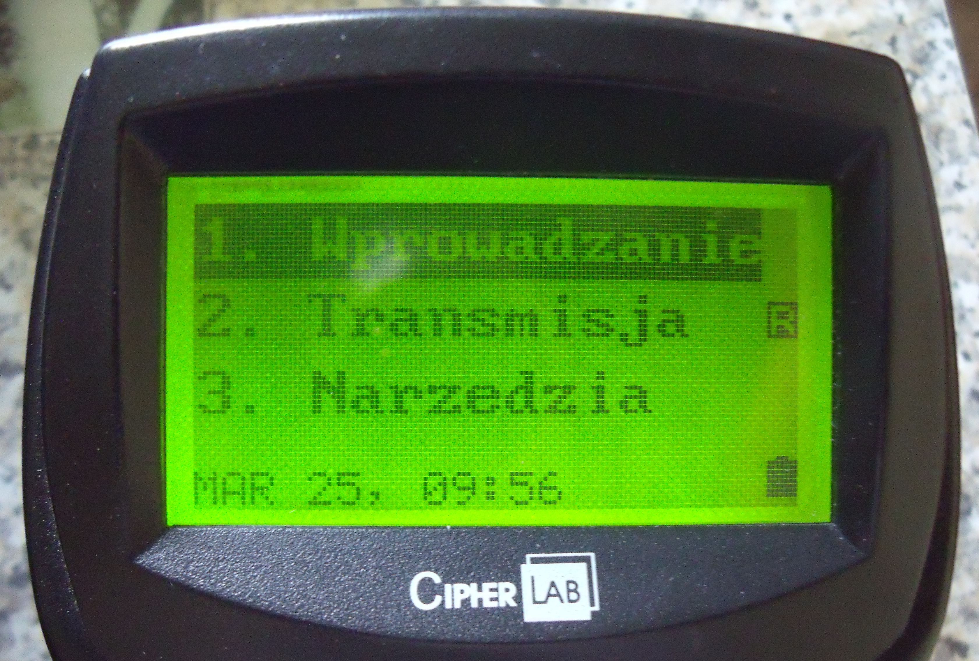

    Dysponuję paroma kolektorami Cipher Lab 8300 - na paru z nich zainstalowany jest program do komunikacji z "Expedientem", a na jednym program do komunikacji z "Magnatem". Jako że potrzebuje na poniedziałek jak najwięcej kolektorów do Magnata (inwentaryzacja) chciałem skopiować ten program na pozostałe kolektory. Zgodnie z instrukcją na kolektorze z programem który chciałem mieć przy uruchamianiu przytrzymałem przycisk "8" dzięki czemu uruchomił się "program menager", następnie wybrałem upload -> one program -> oraz aktywny program "ACT AG8300-3.18. 704" -> terminal -> IrDA, natomiast na kolektorze na który chciałem wrzucić ten program "program menager" -> download -> wybrałem pusty slot -> IrDA. Program się przesłał, nadałem mu nazwę, aktywowałem go. Po włączeniu kolektora otrzymałem zupełnie inny efekt niż chciałem...
    Program "Magnat":
    Cipher Lab 8300 - kopiowanie programu między dwoma kolektorami
    Program "Expedient":
    To co otrzymałem po przesłaniu (i nie chodzi tut tylko o zmianę języka, opcje w podmenu też są inne):
    No i teraz jestem w kropce bo żadnym sposobem nie moge uruchomić pożądanego programu, ani wrócić do poprzedniego...

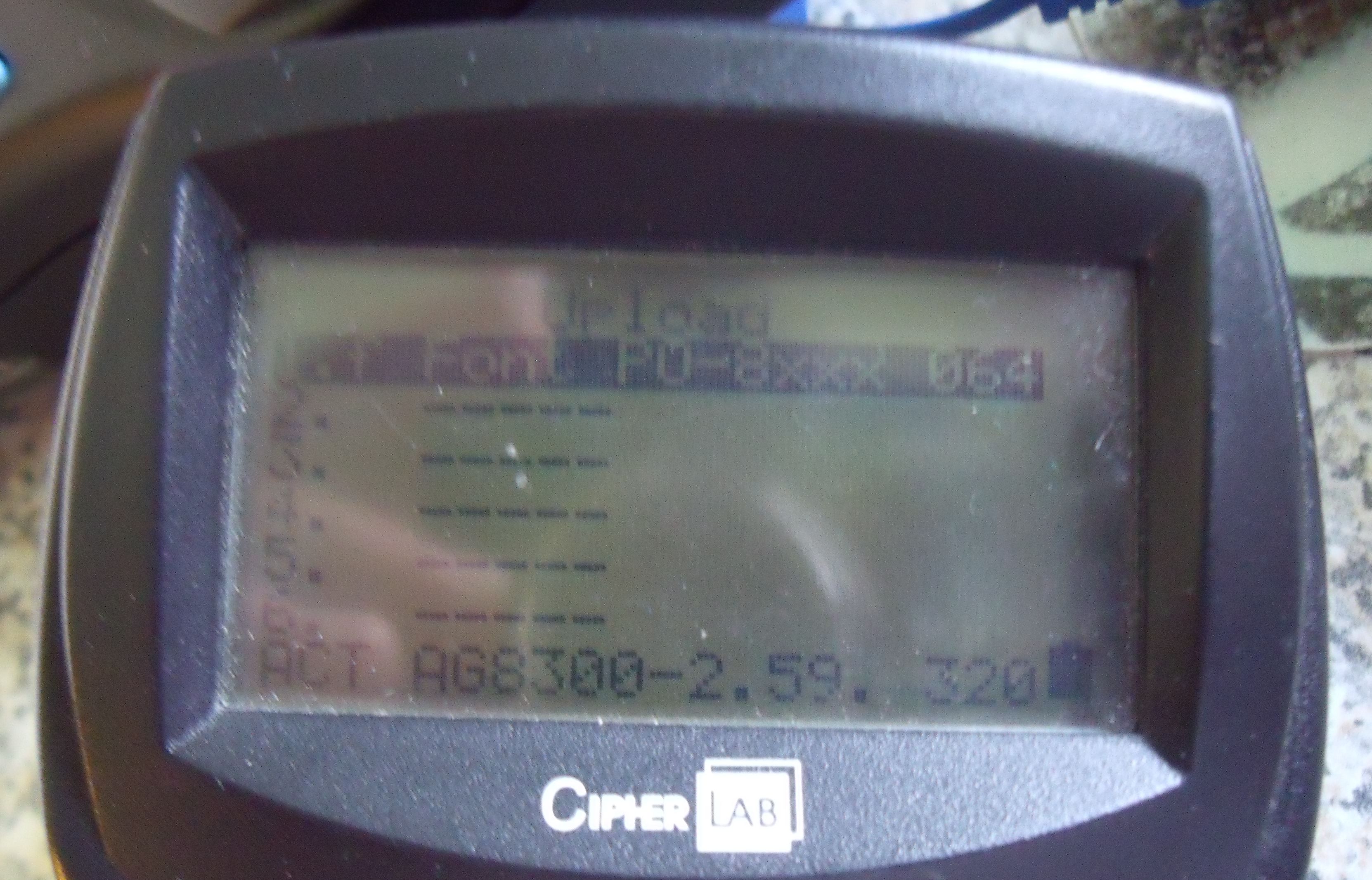

    Na kolektorze z Magnatem w "upload" mam następujące pozycje:
    Natomiast na sprawnym kolektorze z Expedientem takie:
    Ma ktoś pomysł jak przywrócić stary program (kopiowanie ze sprawnego kolektora Expedienta nic nie daje...), lub jak uruchomić pożądanego Magnata?
