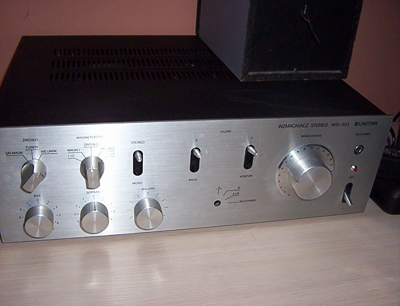

    Dostałem wzmacniacz, jak na zdjęciach (podobno 15 lat przeleżał w kartonie):
    Unitra WS-303 - czy warto wymienić przewody głośnikowe na grubsze? Unitra WS-303 - czy warto wymienić przewody głośnikowe na grubsze? Unitra WS-303 - czy warto wymienić przewody głośnikowe na grubsze? Unitra WS-303 - czy warto wymienić przewody głośnikowe na grubsze?
    [/img]

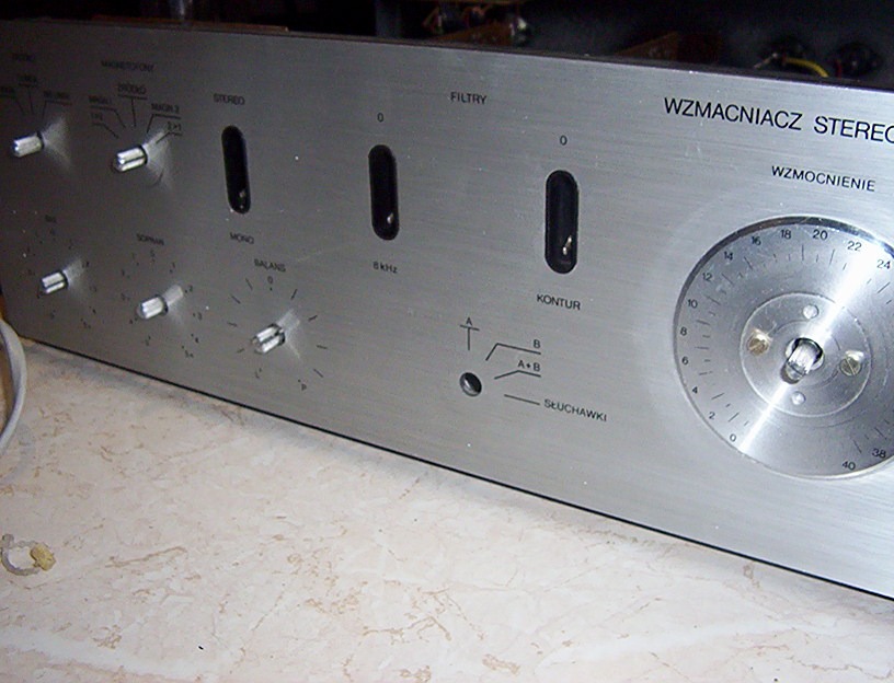

    Podłączyłem to i działa :D . Wyczyściłem (bałem się, że napisy zejdą), przykleiłem to co odpadło.

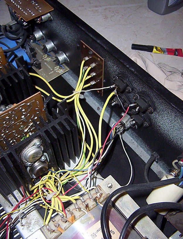

    Jak widać na zdjęciach brak możliwości wyboru trybu podłączania głośników, a na tylnej ściance odłączone są tylko dwa gniazda głośnikowe.
    Zastanawiałem się na wymianą gniazd wejściowych i głośnikowych. Stwierdzam jednak, że to głupiego robota, skoro bez problemu można kupić pasujące wtyki.
    Ale zastanawiają mnie przewody do gniazd głośnikowych. W sieci widziałem zdjęcia przerobionych sprzętów i przewody są ze znacznie większą średnicą przekroju.
    Czy jest sens poprawiać? Czy takie "cieniaski" zakładano oryginalnie? Może coś jeszcze należałoby w nim zmienić?
    PS
    Czy ktoś produkuje dziś sprzęt z panelem z aluminiowej blachy 3mm?

    Takie przewody były oryginalnie zakładane.

    W sprzęcie tej mocy nie potrzeba wymieniać okablowania na grubsze.

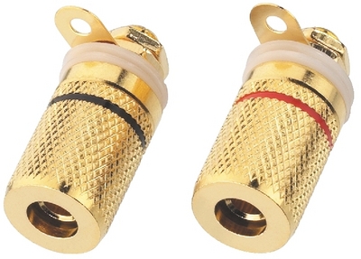

    Zamiast starych 2 par gniazd głośnikowych dałbym 1 parę na porządne kable głośnikowe /
    http://glosniki.biz.pl/Glosniki/Akcesoria-glosnikowe/Gniazda-i-terminale/BP-250G-Terminale-glosnik.-srub./banan.html
    poszukaj takich gniazd na Allegro będzie taniej .
    Ładnie się prezentują te terminale, ale ich wartość może przekroczyć wartość samego wzmacniacza. Tu Link jest coś w przystępnej cenie, ale zostanę przy starych gniazdach. Wtyki Link do nich to koszt 80gr za sztukę. Przewodów jeśli nie trzeba (jak piszą koledzy grać od tego nie będzie lepiej) wymieniać też nie będę ruszał. Zamierzam za to wymienić kondensatory bo mają już swoje lata. Dużą ujmą jest brak przełącznika do głośników. Zamówię chociaż oryginalną "gałę" i zrobię atrapę.
    Jeszcze jedna rzecz. Nie miałem tego typu wzmacniaczy. Czy jeśli posłucham zestawu kolumn w sklepie i podłącze je u siebie to będą grały dobrze? W skrócie czy stare wzmacniacze unitry nie były w jakiś sposób specyficzne? Pamiętam jak w PRL wujo dla AT9100 konstruował u stolarza skrzynki dla cudem zdobytych głośników oraz zwrotnic. Potem to był wypas.

    Przy tym sprzęcie, to nie ma sensu.
    Są spuchnięte ? Nie trzymają pojemności ? Jeśli nie, to nie ma sensu.
    Ktoś grzebał ? Niema przełącznika w ogóle ? Można go zainstalować.
    Odsłuch należy prowadzić, na swoim wzmacniaczu.
    Większość wzmacniaczy Zjednoczenia (głównie sprzęty Diory i niektóre Fonici), miały bardzo słaby przedwzmacniacz.
