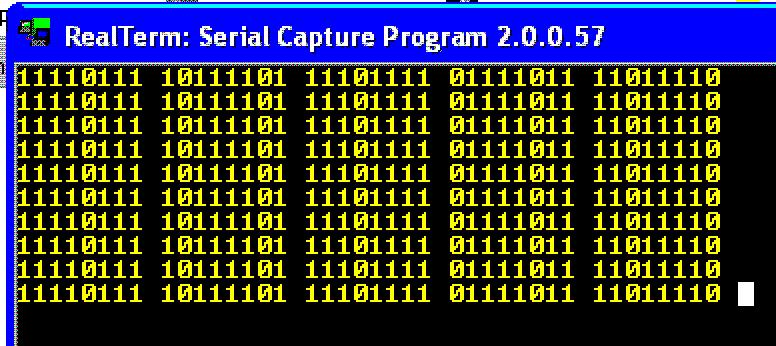

    Tak wyglądają dane odebrane z pamięci, po wysłaniu polecenia odczytu rejestru statutowego:
    [ATtiny2313] ATtiny2313: Problemy z odczytem danych z pamięci AT45DB321D-TU przez SPI
    Bajty powinny być ciągle takie same, tu widać jak jedno zbocze sobie wędruje.
    Nie wiem jak temu zapobiec, co robię źle?

    Do głowy mi by nie przyszła pewna rzecz. Fakt, iteracja powinna zaczynać się od 7 do 0. W Devie dla C pętla
    Kod: C / C++
    Zaloguj się, aby zobaczyć kod
    wykonała się 8 razy, od 7 do 0 włącznie. W programie dla AVR zmienna i była typu unsigned char i pętla wykonywała się 7 razy. Zmiana i na short int rozwiązała problem.
