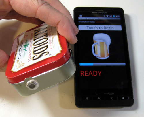

    Droidalyzer to "zabawkowy" alkomat w formie przystawki do telefonu z Androidem, łączący się poprzez Bluetooth.
    Posiada on półprzewodnikowy czujnik alkoholu, lecz nie prezentuje wyniku jako promilowej zawartości w wydychanym powietrzu, a jedynie odtwarza zabawne komunikaty głosowe w zależności od wykrytego poziomu alkoholu. Jest to więc bardziej imprezowy gadżet niż alkomat z prawdziwego zdarzenia.
    Droidalyzer może łączyć się ze smartfonem przez Bluetooth (wymagany Android 2.3.3 lub nowszy) lub ewentualnie przez kabel USB (Android 1.6 lub wyższy). Specjalna aplikacja na telefonie informuje, kiedy trzeba dmuchać w czujnik i prezentuje wynik w postaci paska. Gdy wykryje, że dana osoba wypiła zbyt dużo, proponuje wykonanie połączenia na zdefiniowany wcześniej numer, wezwanie taksówki, odszukanie znajdujących się w pobliżu znajomych lub miejsc (poprzez integrację z Facebookiem), bądź zadzwonienie pod losowy numer z książki telefonicznej (dla żądnych wrażeń).
    Jeśli chodzi o kwestie bardziej techniczne, autor Droidalyzera wykonał jego prototyp z kilku gotowych modułów: IOIO (płytki deweloperskiej do urządzeń z Androidem), kontrolera ładowania akumulatora Li-Po oraz samego akumulatora, modułu czujnika alkoholu i modułu Bluetooth na USB. Całość umieścił w niewielkiej prostokątnej puszce po miętówkach. Kontroler i akumulator służą nie tylko zasilaniu samego Droidalyzera. Można nimi także podładowywać baterię w telefonie.
    Dla tych, którzy nie czują się na siłach, aby samodzielnie zbudować to urządzenie, autor przygotował jego "fabryczną" wersję, która pojawi się w kwietniu.
