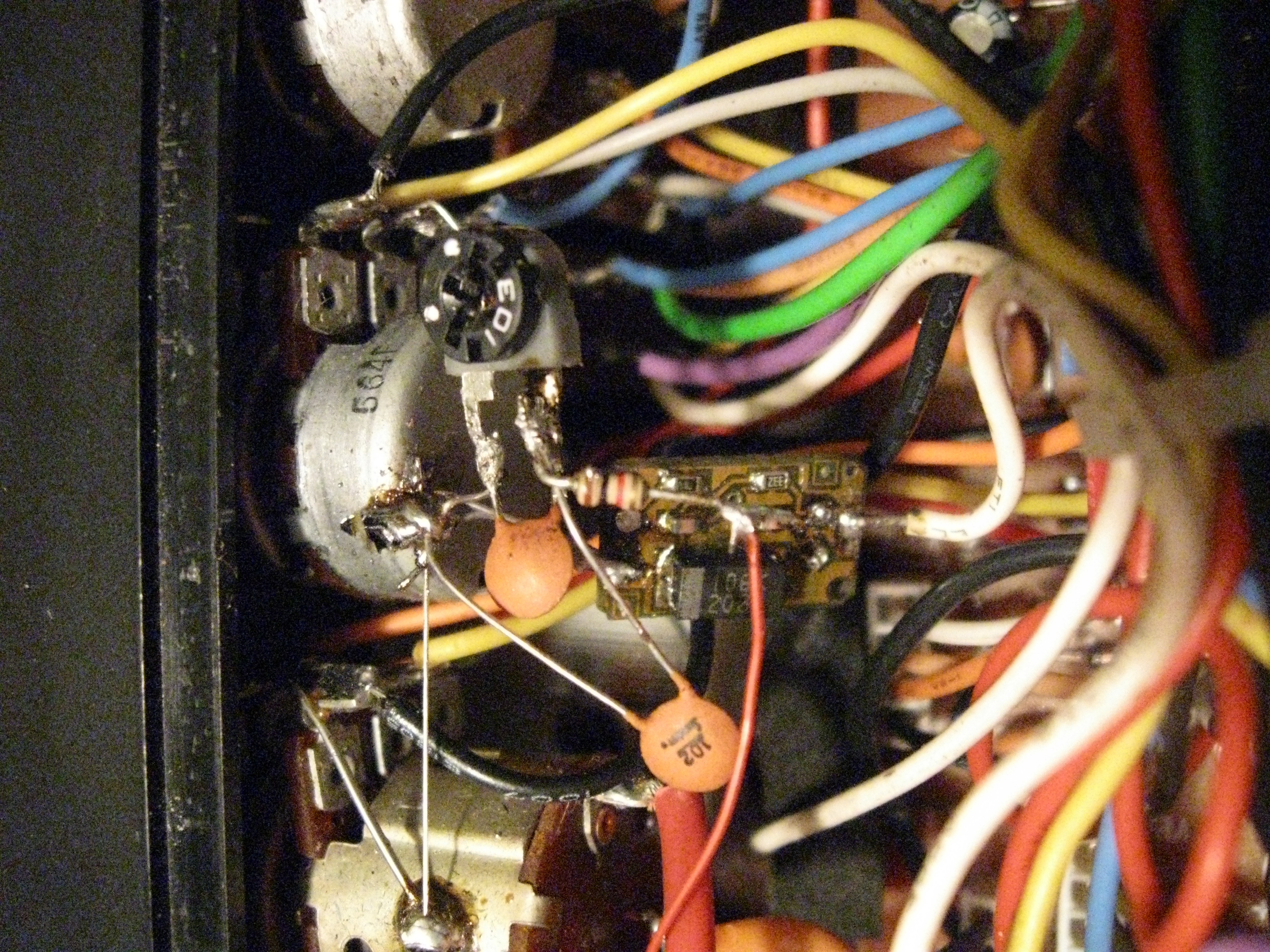

    Witam Forumowiczów. przeszukałem większość tematów ale nie znalazłem nic podobnego wiec zakładam nowy. A wiec do rzeczy : CB President JFK ma problemy z nadawaniem. Radio stawia nośną, beep również słychać na innych mobilach natomiast nie słychać głosu nadawcy. Gruszka z pewnością nie jest oryginalna (midland) wkładka dynamiczna, do potencjometru mic gain/rf gain został "dorobiony" układ :

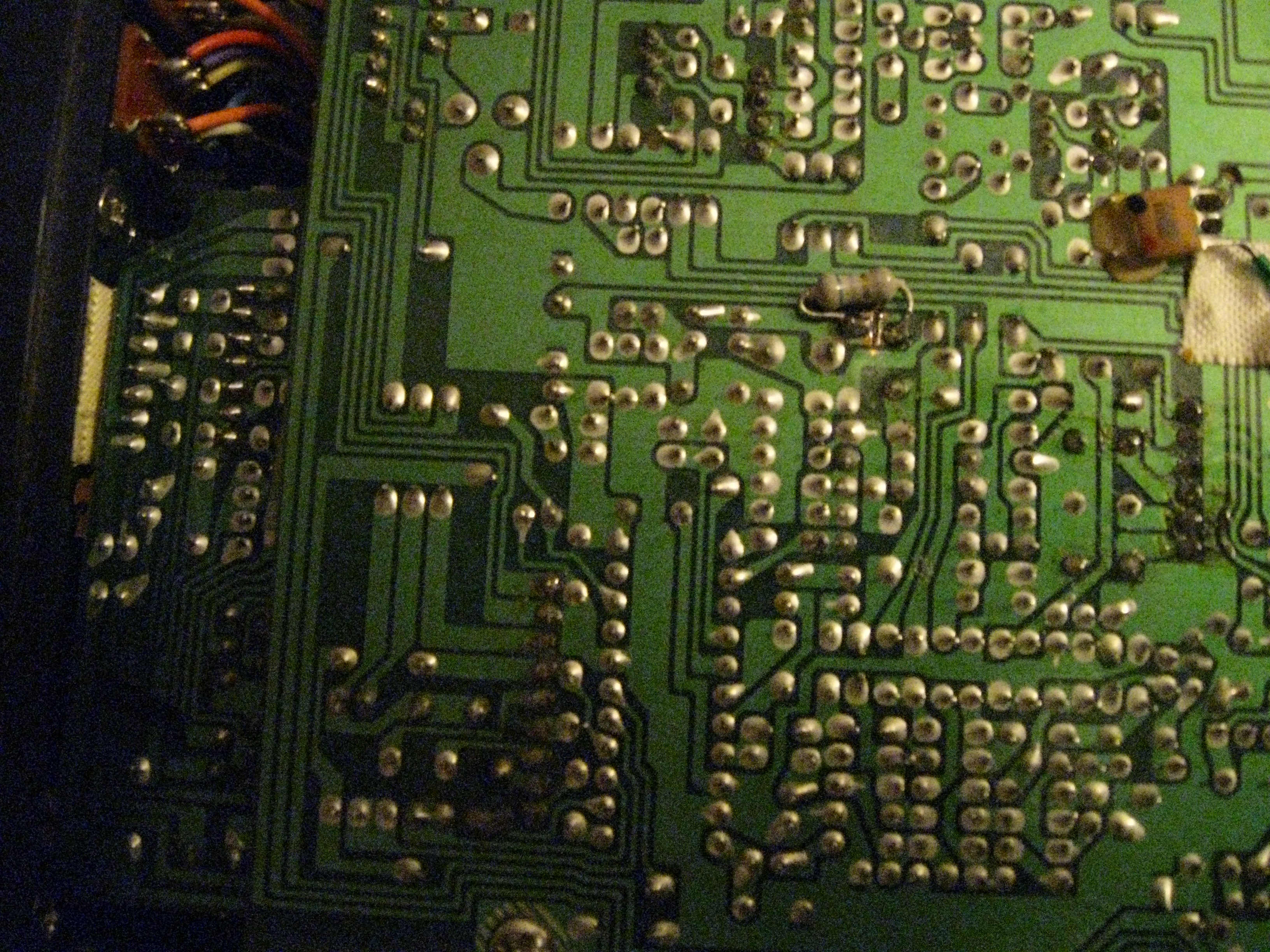

    CB President JFK mk1 - brak nadawania, ingerencje w układ i mikrofon Biały przewód z gruszki, cieniutki czerwony zasilanie prosto z włącznika. Podejrzewam że ktoś zamiast dopasować gruszkę do radia dorobił radio do gruszki. Główny cel to uruchomienie tegoż radia,lecz wolał bym wywalić to ustrojstwo i zmienić mikrofon w gruszce na pasujący w miarę możliwości. Z organoleptycznych oględzin odkryłem również inną ingerencje w radio:
    przecięta ścieżka i wlutowany opornik. Ma ktoś pomysł po co? Opornik dosyć mocny (sądząc z gabarytów 1W) Ograniczenie mocy ? W razie pytań wykonam pomiary i testy. Radyjko sprawdzone na dwóch antenach : magnes MAGNUM AT-72 oraz montażowa: lemm at-1500 Z góry dzięki za pomoc.

    Z tego co widać jest dołożony wzmacniacz mikrofonowy i z tego co wiem on współpracuje z mikrofonem pojemnościowym, a nie dynamicznym. Zresztą odłącz wkładkę i zobacz czy podczas nadawania jest napięcie na kabelkach od mikrofonu. Chcąc doprowadzić radio do oryginału trzeba odłączyć wzmacniacz i połączyć wejście z wyjściem wzmacniacza czyli biały przewód trzeba podłączyć do potencjometru oraz odłączyć zasilanie wzmacniacza (czerwony kabelek). Zobacz czy element dolutowany od spodu jest podłączony do rezonatora jeśli tak to zwykłe przestrojenie w zera i tak ma być.

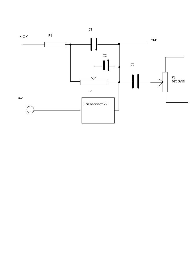

    Faktycznie mój błąd wkładka jest pojemnościowa malutka tylko zamknięta w obudowie jak wkładka dynamiczna (pewnie taki chwyt marketingowy...). Opornik dolutowany do rezonatora kwarcowego wiec się zgadza piątki/zerówki. Na mikrofonie brak napięcia nie zależnie od RX/TX. Możliwe ze to jest przyczyna. Jakieś pomysły? Nie bardzo rozumiem zasady działania tego wzmacniacza. Brakuje zasilania tej płytki... zasilanie z włącznika po rezystorze idzie na potencjometr (ten dorobiony), z tej samej nogi kondensator ceramiczny na obudowę potencjometru mic gain/rf gain, druga srtona rezystora przylutowana bezpośrednio do obudowy tego samego potencjometru, między drugą nogą a oczepem potencjometru również kondensator, odczep przez kolejny kondensator do potencjometru mic gain... Dobra rozrysuje to...
    Co Wy na to?? Rozumie ktoś coś z tego koledzy? Nie twierdze że zasilania nie było wcześniej, być może R1 był dolutowany do płytki wzmacniacza...

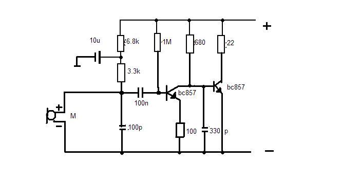

    zdaje się że ten wzmacniacz to cuś takiego, Przed chwilą znalazłem

    To znaczy że chcesz zostawić tam wzmacniacz? Jeśli tak to na fotce widać zanaczony + masa to wiadomo, a wejście do mikrofonu zapewne jest od prawej strony wzmacniacza wyjście chyba po drugiej stronie płytki. Co do opornika przy kwarcu to nie opornik, a dławik. Tez wzmacniacz może być zasilany bezpośrednio z 12V, ale możesz też zasilać z wewnętrznego stabilizatora radia około 8V i podłącz napięcie bezpośrednio tam gdzie + jak wcześniej pisałem. Potencjometr P1 jest w ogule bez sensu podłączony. Nie montuj go. Generalnie podłącz tylko zasilanie, wejście do mikrofonu i wyjście do potencjometru micgain, albo bez wzmacniacza mikrofon z wkładką dynamiczną skoro nie ma napięcia na zaciskach mikrofonu bez wzmacniacza.

    Chce odpalić to radyjko. Z chęcią przywrócę mu stan pierwotny, ewentualnie wzmacniacz przełożę do gruszki jeżeli to możliwe żeby radio działało z przerobioną oraz oryginalną gruszką. Wzmacniacz podłączyłem wg schematu Link... wzmacniacz się grzeje. W innym CB coś słychać ale ciężko to nazwać komunikacją... jak sprawdzić ten wzmacniacz? Jakiś pomysł ?? wejście liniowe w PC ?
    edit:
    Dobra kolejna poprawka. Potrzebuje 4 piny. +12 IN OUT GND... wg powyższego schematu brakuje wyjścia wzmacniacza.
  • #6 10723394
    kriss51
