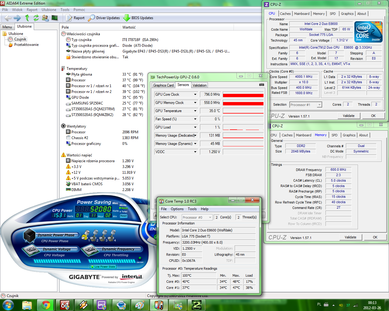

    Witam !!!
    Platforma
    Core 2 Duo E8600 O.C. Gigabyte EP-43 DS3 Kingston Hyper-X 1200Mhz
    E8600 socket775 4.0Ghz FSB 1600Mhz w biosie 10x400 napięcie procka AUTO V chlodzenie fabryczne intel :D pasta 2miesięczna
    Kingston Hyper-X ddr2 1200Mhz Timing 5-5-5-5 proszę o rade jak ustawić Row refresh cycle time ?? obecnie mam wartość 40 jest stabilna na wiedocznej konfiguracji
    Gigabyte EP-43 DS3 FSB 400Mhz
    Chieftec 450W
    Proszę o poradę jak najefektywniej ustawić takowy sprzęt aby uzyskać najlepsze osiągi nie podnosząc ustawienia napięcia procesowa / w biosie mam na auto (czy tak zostawić ? Jak widać na scenie korzystam z Gigabyte Energy saver i nie chciał bym z niego rezygnować.
    Zapuszczając Orthos FFTS core temp pokazal mi max temp 71/67 nie za dużo ??
    Uprzejmie proszę o rady
    Zostaw tak jak jest - jeżeli jest stabilnie (nie ma żadnego wpływu na wydajność).
    Jak podniesiesz wyżej FSB to co się dzieje? Komputer jest niestabilny?
    Czym testowałeś stabilność?

    Dzieki za odpowiedz !! zostawię Timing 5-5-5-5 Row refresh cycle time 40 na tych kingstonach ddr2 co śmigają na 2.2V
    Co do FSB nie przekraczałem wartości 400 ponieważ procesor osiągnął temperaturę 71/67 wg core temp wiec boje się zwiększać zegar..

    pawelr98 napisał:
    Ale napięcia zmień z auto na sztywno fabryczne
    napiecia procka ? Intel podaje takie dane VID Voltage Range 0.8500V-1.3625V
    jak dać w biosie ??

    pawelr98
    Intel podaje minimalne i maksymalne napięcie które możesz ustawić bez utraty gwarancji.A w biosie ustaw te które ma w stresie (odczytaj w cpu-z) bez podkręcania.I jeśli jest taka możliwość zamiast auto wybierz normal a napięcie powinno samo się ustawić.
