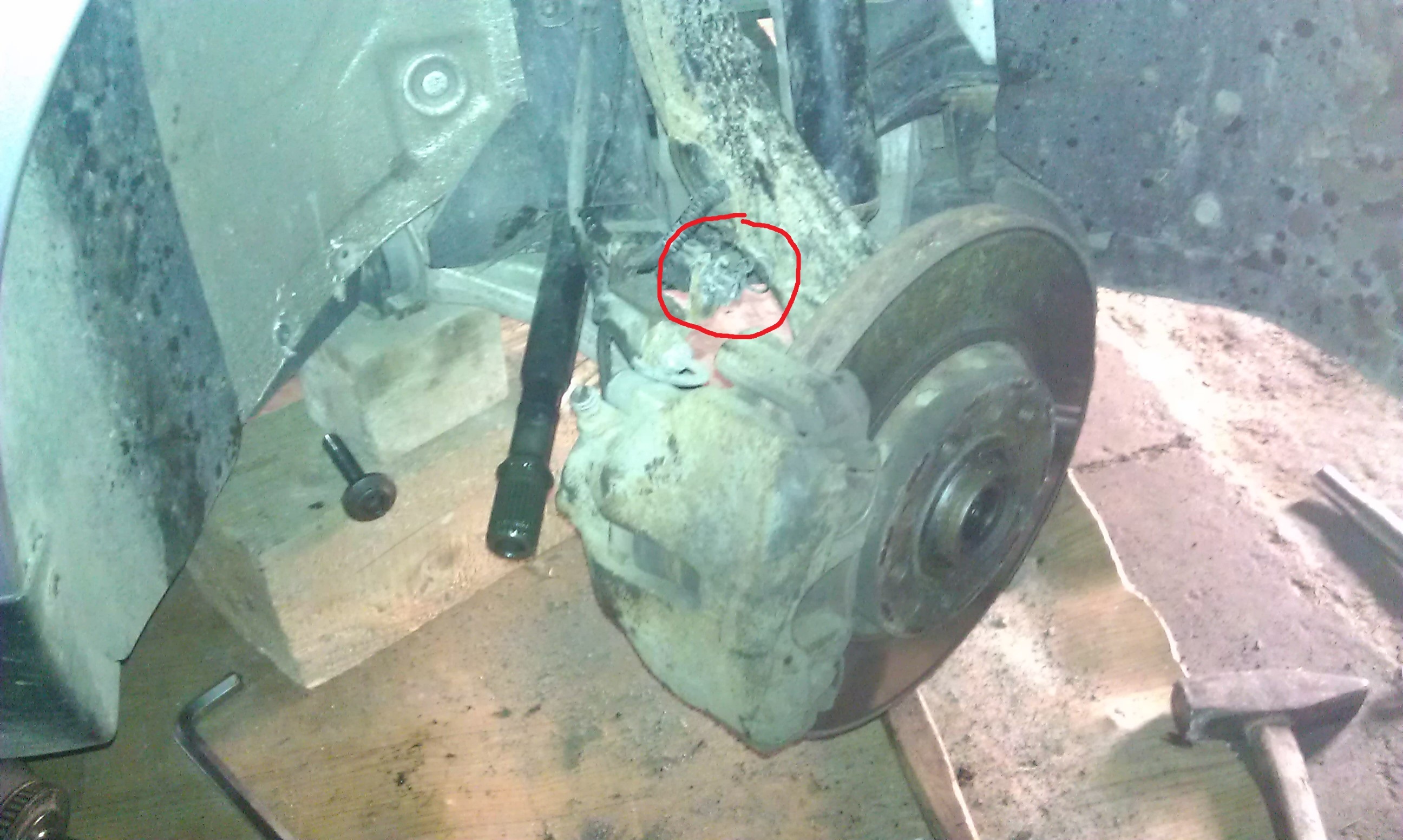

    Po zakupie Passka zmieniałem osłony przegubu z przodu z prawej strony zauważyłem coś dziwnego. Wystają dwa kabelki zwinięte
    do siebie. Wie ktoś co to za kombinacja jest. Foty niżej.

    Jest to podłanczane bezposrednio do klocków hamulcowych.
    Sygnalizuje wtedy ich zużycie, z tym że przy zakupie klocków musisz zwrucić uwagę aby te miały wsówki do ich wpięcia.

    Czyli mój poprzednik zakupił klocki które nie miały możliwości do ich podłączenia?
    @ Edit.
    Jeszcze mam takie pytanie. Czy te kabelki nie powinny być odizolowane od siebie?
    Bo są końce skręcone razem trochę nie logicznie... :cry:
