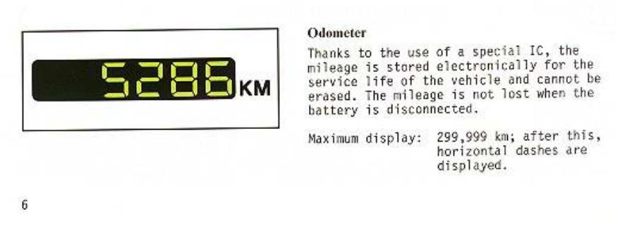

    Witam wszystkich, po przejechaniu 299999km pokazały mi się kreski i potrzebuje pomocy. Czy komuś udało się to naprawic?

    300 000 km w starszych VW to taka magiczna granica, kiedy dzieją się "cuda". W licznikach zwykłych znika "Total" i zerują się, w Digifizach wiem, że było coś o kreskach na forum Golfa - poszukaj Kolego.
    Tu chyba się bez elektronicznej "zmiany" ( :wink: ) przebiegu nie obejdzie.
    http://forums.vwvortex.com/showthread.php?4270006-Digifiz
    Tam też kombinowali i na epromie się zawsze kończy.

    300 000 i konieczne jest przeprogramowanie licznika.
    To całkowicie normalny objaw w tym liczniku o którym jest wzmianka w manualu.
