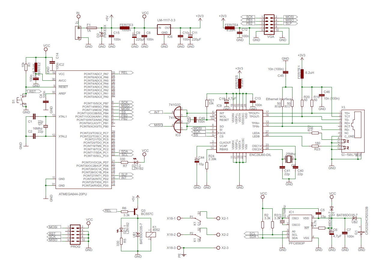

    Proszę o sprawdzenie schematu.
    Całość ma być zasilana z zasilacza impulsowego 5V (zasilacz Mean Well, nienajgorszej jakości).
    Dodatkowo dochodzi przekaźnik - proszę o Wasze opinie głównie w tej sprawie - zastosowne dławiki i kondensatory filtrujące wystarczą?
    W celu dopasowania poziomów napięć miedzy enc a procesorem zastosowałem pojedyncze bramki 74HCT1G32GW bramka OR; SOT353
    Do złącza VGA podłączony moduł karty graficznej - taki jak w temacie https://www.elektroda.pl/rtvforum/topic1839236.html
    Przekaźnik steruje monitorem (230V) rozłączając obie linie L i N.
    Na wejściu zasilania dioda transil 6,45V i bezpiecznik 1A.

    Wygląda dobrze poza dwoma rzeczami:
    Po pierwsze R4 jest niepotrzebny, gdy nie korzystasz z wyjścia INT PCFa.
    Jego zastosowanie tylko zwiększy pobór prądu z baterii.
    W przypadku gdybyś zdecydował się na wykorzystywanie tego wyjścia to podłącz R4 do VCC a nie do napięcia zasilającego PCFa
    Po drugie będziesz miał konflikt na linii MISO.
    Masz połączone wyjście bramki 741G32, z wyjściem karty VGA.
    Żadne z tych wyjść nie jest trójstanowe.
    Dodatkowo w trybie programowania ISP linia MISO staje się wyjściem
    więc będziesz już miał konflikt trzech układów.
    Będziesz musiał zastosować multiplexer, najlepiej z wyj. trójstanowym.

    Dzięki za odpowiedź!
    Nie do końca rozumiem problem z konfliktem sygnałów na linii MISO, proszę o wyjaśnienie.
    Układ ENC jak i karta TeleVGA mają wejścia CS aktywujące dany układ do transmisji, procesor będzie się w danej chwili komunikował tylko z jednym układem więc nie powinno dojść do konfliktu?
    Osobny problem, to czy programowanie isp bedzie przebiegało prawidłowo, bez odłączania karty graficznej?
    Właściwie to już zaprojektowałem płytke i ciężko będzie mi upchnąć dodatkowe układy, których też niestety nie mam pod ręką...
