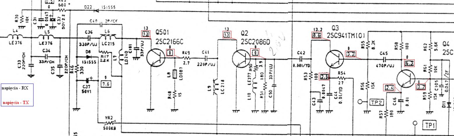

    Witam mam mały problem z radyjkiem Uniden 510XL radio produkcji Philipiness radio kupiłem na allegro jako uszkodzone po rozkręceniu okazało się ze w radyjku już ktoś grzebał urwany był potencjometr od głosu udało mi się go zakręcić i połączyć przerwane ścieżki po tym zabiegu radio się włączyło ale bardzo cicho słychać jak ktoś nadaje. Drugi problem to nadawanie po naciśnięciu nadawania zapala się kontrolka TX skala diodowa nie reaguje radio nie nadaje podmieniałem już tranzystor C2078 z innego ale sprawnego radia i nadal to samo. Proszę o odpowiedzi co może być odpowiedzialne za takie zachowanie radyjka z góry dziękuję za każdą odpowiedź

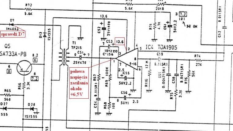

    Tranzystor przed końcówką czyli driver sprawdzany? Jakie napięcie na kolektorze końcówki i drivera, ale bez naciskania PTT. Co do odbioru obwód mikrofonu jest ok? Potencjometr który był urwany jest sprawny. Może przeoczyłeś jeszcze jakąś przerwę w jego okolicy. Może być że sama końcówka mcz. jest uszkodzona.

    Odnośnie końcówki m.cz. to sprawdź czy na jej wyjściu masz połowę napięcia zasilania. Jeśli masz w przybliżeniu połowe napięcia zasilania to końcówka m.cz. ok. Sprawdź jeszcze kondensator na wyjściu końcówki m.cz. przy podłączeniu radia odwrotnie lub do za wysokiego napięcia, to lubi się uszkodzić. Niestety musisz założyć wszystko co najgorsze, ponieważ radia z popularnego serwisu aukcyjnego bardzo często sprzedawane jako
    " cudownie" znalezione podczas porządków w garażu/ piwnicy są z reguły "przeryte" jakby stado dzikich świń przez nie przeleciało :( .
    Zaopatrz się w schemat, będzie nam łatwiej pomagać.

    Sprawdź jak kolega PLEXI napisał :
    Uniden 510 brak mocy TX i cicho odbiera.
    Drugi problem to nadawanie ...
    Sprawdź tranzystor drivera Q2 oraz poziomy napięć na E Q3 i E Q4 :
    ... podmieniałem już tranzystor C2078 z innego ale sprawnego radia i nadal to samo.
    Nie jest "sztuką" podmieniać tranzystory a Sztuką jest znaleźć uszkodzenie i go (radio) Naprawić. :cry:
