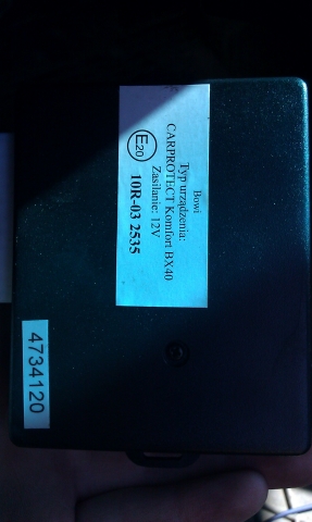

    posiadam Audi A6 C4 1996 i centralkę BX40 potrzebuje podłączyć domykanie szyb tylko nie wiem w które miejsce w skrzynce w słupku z lewej strony.

    Z przepustu drzwi chyba brązowo/szary-sterowanie masą.Lub ten sam przewód powinien być w module w lewym progu.Kontrolką sprawdzisz.
    Ten sam do którego podłączyłeś impuls "zamknij" centralny zamek.
    Wydłuż tylko impuls do ok.25s i szybki domknięte.

    Można to tak prosto z pinu od domykania szyb podpiąć do pinu zamykania drzwi ??

    To jest z pinu przy wkładce.

    A czy musze rozbierac cale drzwi zeby zobaczyc ktory to kabelek ? Bo ta centralke montowano mi po zepsuciu wkladki w drzwiach kierowcy, ale domykanie szyb dalej dziala z kluczyka. Te wszystkie kabelki przechodza bardzo ciasno przez drzwi.

    Panowie, a ja podpiąłem się ale z tyłu przy pompce wszystko śmiga jak trzeba i żeby
    domykać szyby u mnie wystarczyło przytrzymać kluczyk na 2-3 sekundy we wkładce i działa bosko.
    A w poście wyżej napisane jest żeby wydłużyć sygnał do 25 sekund. Myślę że to błąd gdyż 25 sekund wystarcza jak podpinamy się bezpośrednio do szyb i w tedy było by OK.
    Ale w tym przypadku wystarczy aby sygnał zamykania pojawił się na 3 sekundy.
    Ja wykonałem to za pomocą jednego kondensatora dolutowując go do wyjścia procesora a masą (oczywiście trzeba rozkręcić sterownik i zaingerować do wnętrza) w tym przypadku koszt kondensatora to 25 groszy w sklepie elektronicznym.
