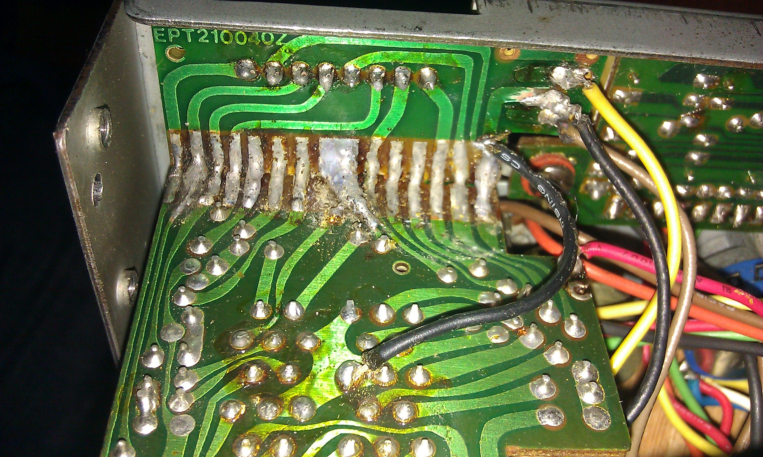

    Chciałbym prosić o pomoc w temacie wymiana wyświetlacza. Otrzymałem radio z prośbą wymiany wyświetlacza. Świeciły tylko nieliczne segmenty. Zrobiłem zdjęcie na wszelki wypadek (w załączeniu), wymontowałem wyświetlacz i zamówiłem o takiej samej konfiguracji jak stary - wspólna anoda. Wstawiłem tak samo jak było (odpalone przez wcześniejszego grzebacza ścieżki połączyłem taksamo, dwa dodatkowe przewody również podłączone tak jak wcześniej) i po włączeniu radia wyświetlacz się spalił.
    Sprawdzałem na schemacie SuperStar 3900 (nie mogę znaleźć Galaxy Pluto) i wyświetlacz tam jest o konfiguracji wspólna katoda - teraz nie wiem jaki ma być tam zastosowany. Z pomiarów napięć na poszczególnych nogach nie mogę dojść do ładu.
    Głównym problemem jest dla mnie ustalenie, jaki ma być tam wyświetlacz, gdzie należy podłączyć czarne przewody (jeden był do środkowej nogi diody led rx/tx, drugi do pierwszej ścieżki + połączone razem dwie ścieżki na płytce wyświetlacza).
    Uwieczniony zastany stan połączeń: https://obrazki.elektroda.pl/8123653300_1332832738.jpg
    Czy ma ktoś takie radio i mógłby mi podpowiedzieć.

    Zobacz jaki typ był oryginalnie zastosowany, nota katalogowa z niego i z tego który wstawiłeś. Są różne typy i inaczej wyprowadzone segmenty. W oryginale anodami są piny 4, 5. Jaki typ zastosowałeś?

    dkarold
    Dziękuję kolego. Nie wiem jaki był oryginalnie, bo dostałem radio z wstawionym już nieoryginalnym wyświetlaczem. Tak jak piszę wcześniej, zastałem z anodami na 4 i 5 nodze i taki też zamówiłem (DA04-11GWA). Na schemacie SS3900 jest właśnie ze wspólną katodą i stąd moje wątpliwości. Czyli mam potwierdzenie, że muszę załatwić odwrotny wyświetlacz. Potrzebuję jeszcze info, co z tymi czarnymi przewodami - czy są dobrze przylutowane? Czy ma ktoś wiedzę, czy taki podejdzie: DC04-11GWA - ze wspólną katodą na 4 i 5.

    Czy anody wspólne czy katody to możesz woltomierzem sprawdzić polaryzację jak masz działające radio .
