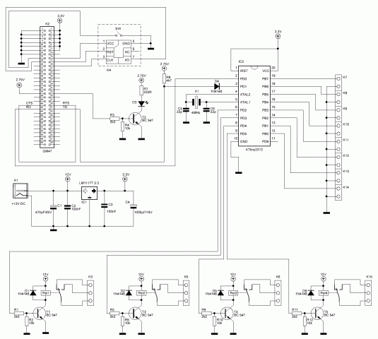

    Jest to projekt zdalnego sterowania opartego na przekaźnikach przełączanych za pomocą komend SMS chronionych hasłem. Kod źródłowy napisany w AVR.
    Sam układ jest rozwinięciem wcześniejszej wersji tego typu sterowania tego samego autora (o układzie napisał kiedyś w DIY "kierownik Gulson" :) ). Różnica polega na tym, że teraz rolę modułu GSM gra układ GM-47 Sony Ericssona (wcześniej był to telefon Alcatel bądź Ericsson). Autor pisze, że moduł ten został przez niego wybrany z powodu dość niskiej ceny oraz łatwości obsługi komend AT. Dodaje również, iż udostępnia kod źródłowy na licencji GNU GPL V3 oraz wszelkie schematy, wzory płytek PCB czy HEXy.
    Jak już wspomniałem, projekt opiera się głównie na systemie przełączników zrealizowanych na przekaźnikach.
    Obwód posiada takie oto parametry:
    - 4 przekaźniki ON-OFF do sterowania dowolnego urządzenia elektrycznego/elektronicznego,
    - 8 wejść cyfrowych,
    - niewielkie i tanie komponenty,
    - wykonywanie poleceń za pomocą SMS chronionych hasłem.
    SCHEMAT
    SMS remote controller V3.0
    Na schemacie widzimy, że układem steruje µC ATTiny2313 z 4MHz kwarcem. Poza tym zauważyć można moduł GSM GM-47 działający z napięciem 3,3V oraz 4 moduły przekaźników. Dane między Attiny, a GM'em przesyłane są z prędkościa 9600bps. Do prawidłowego działania układu potrzebujemy także karty SIM. Dioda LED oznaczona na schemacie poprzez D6 informuje nas m.in. o prawidłowym połączeniu z siecią komórkową.

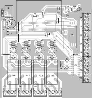

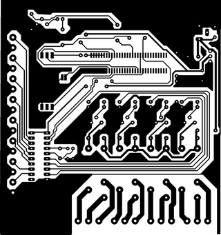

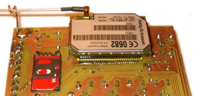

    Wzór płytki oraz zdjęcie poglądowe
    SMS remote controller V3.0 SMS remote controller V3.0 SMS remote controller V3.0
    Źródło: Link

    Gdzie można zaopatrzyć się w moduł GM-47 Sony Ericssona??
  • #4 10731152
    yenaldushi
    Ogólnie dużo tego nie ma w sieci, jednak udało mi się znaleźć kilka sztuk na ebay'u i to całkiem niedawno. Są w cenie około 100zł.

    To w sumie nic odkrywczego, można do takich celów użyć wiele różnych modułów GMS korzystających z komend AT.
    Ciekawe jak przy wykorzystaniu tego konkretnego modułu, ma się kwestia zasilania i stabilności napięcia podczas logowania do sieci i transmisji, Tutaj wygląda że obwód zasilania nie jest zbyt rozbudowany, to może powodować problemy.
