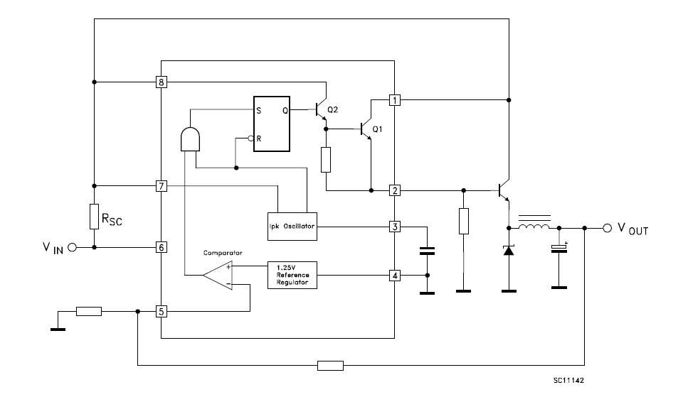

    Chciał bym zapytać znawców tematu:
    Czy MC34063AC nadaje się do zasilania układów opartych na Uc Atmega/Attiny, zamiast 7805?
    Czy Uc zasilany tym układem:
    Czy MC34063AC nadaje się do zasilania Atmega/Attiny zamiast 7805?
    Będzie działał prawidłowo, ADC, Uart, 1Wire?

    arktik1
    Czy mogę zastosować mniejszą L, np 100uH, lub 47uH.
    Co zmieni zmniejszenie wartości L?
    Jaki maksymalny prąd można wyciągnąć z tego MC przy 5V?

    arktik1
    A w data jest napisane"Output switch current in excess of 1.5 A"
    To dla czego można tylko 0,5A?
    #6 10727308
    janbernat
    Dlatego trzeba dokładnie czytać DS.
    Output switch current to nie jest to samo co Output continuous current.
    W zasadzie z tymi DS to jest jak z politykami- kłamią.
    Tylko w bardziej subtelny sposób.
    Jak się wczytasz dogłębnie to nie ma się do czego przyczepić.

    arktik1
    No pięknie.
    Znacie coś w takiej obudowie co by dawało do 1A? :D
    Rozumiem też, że można to wzmocnić tranzystorem.

    mirekk36
    Ja też na MC34063 uzyskiwałem max 0,5A ale działa bardzo fajnie i spokojnie mogę polecić i takie rozwiązanie, szczególnie zamiast 7805, zdecydowanie. Wbrew pozorom wcale nie jest źle z korzystaniem wtedy z ADC
    A jeśli chcesz do 1A w identycznej obudowie i dużo prostszą przetworniczkę to proszę bardzo: LM2675 bardzo często jej używałem. Tak samo zresztą jak: LM2674 na 0,5A.

    arktik1
    Znalazłem w zasadzie 2 pasujące mi rozwiązania które są łatwo dostępne i tanie:
    Do 1A
    Do 0,5A układ z pierwszego postu.
    Chodziło też o wielkość dławików.
    Dławik 220uH 0,5A jest mały.
    Dławik 47uH 1A też jest mały.
    Czy obydwa przedstawione schematy są poprawne i będą działały bez problemów?

    mirekk36
    Pewnie że będą działały ;) dlaczego miałyby nie działać. Spójrz tylko do not PDF na sugestie związane z zaprojektowaniem PCB bo nawet takie rzeczy są notach tych scalaczków ładnie opisane.

    arktik1
    Czy dławiki można łączyć równolegle, by zwiększyć moc?

    arktik1
    Czyli zwiększając moc w ten sposób:
    trzeba by było dać mocniejszy dławik 220uH i mocniejszy RSC?
