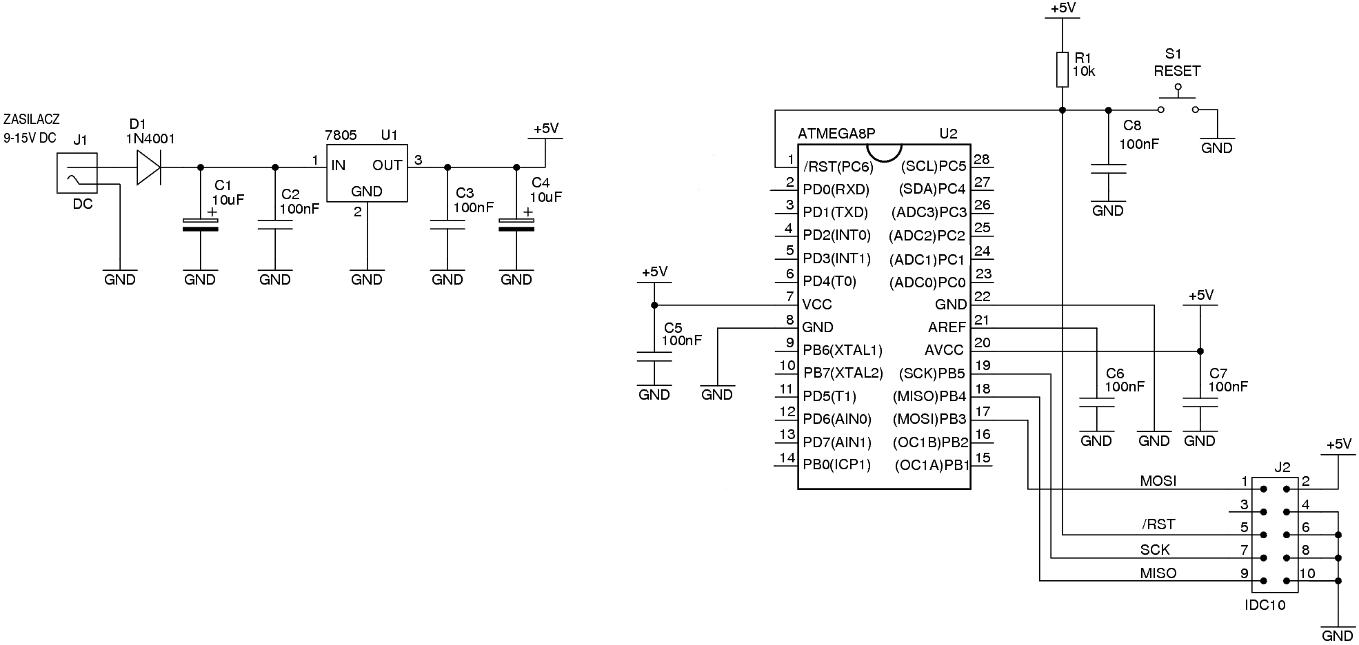

Atmega8 podnosi napięcie stabilizatora LM7805 do 7,3V - co może być przyczyną?

    mirekk36
    To już chyba taki troszkę hardcore żeby wrzucać 7 paluszków a do tego 7805 hmmm? Jeśli do tego jest to co przewiduje atom1477 to można się spodziewać dziwnych rzeczy ;) .... chociaż akurat zwiększanie się napięcia na wyjściu ? to już mega dziwne .... no ale kto tak zasila układy? Dajcie panowie jakiś zasilacz na wejściu 7805 żeby tam było minimum 8V .... a nie sznurek paluszków i całą MOC pompujecie w podgrzewacz przepływowy 7805 ;)

    johny_w
    Coś musi przebijać z napięcia przed stabilizatorem na linie uC. Pokaż schemat.

    johny_w
    Myślałem, że masz podpięte pod uC jakieś układy wykonawcze. Tranzystory, diody itp. zasilane z napięcia sprzed stabilizatora. Jeśli jest tylko to, co na schemacie widzę tylko dwie możliwości. Albo programator daje gdzieś takie napięcie (jeśli miałeś podłączony) albo jest gdzieś zwarcie pomiędzy +5V a napięciem sprzed stabilizatora (lub sprzed diody na wejściu).
