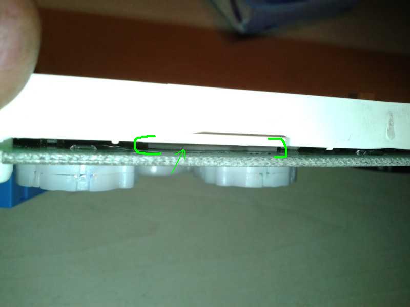

    Witam utknąłem na etapie jak na foto. Plastik już można byłoby podnieść gdyby nie wyświetlacze zegarka i przebiegu, które trzymają wszystko. Taśmy od nich są jakby przyklejone do płytki, to możliwe? Nie chę na razie zbyt mocno ciągnąć żeby nie spartolić. Ktoś kto już to przerabiał w Polówce mógłby podpowiedzieć jak zdjąć te nieszczęsne wyświetlacze?

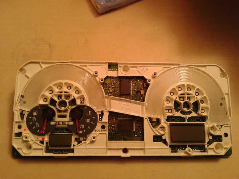

    Chodziło mi o takie gumki z konektorami grafitowymi, jakby tasiemka. Nakładki na zatrzaski ciemno szare już są zdjęte. Teraz zostały tylko wyświetlacze pod którymi dodatkowo przechodzi biały plastik i nie da się go za bardzo ruszyć ponieważ ta taśma od wyświetlacza jest jakoś przyklejona do PCB?:

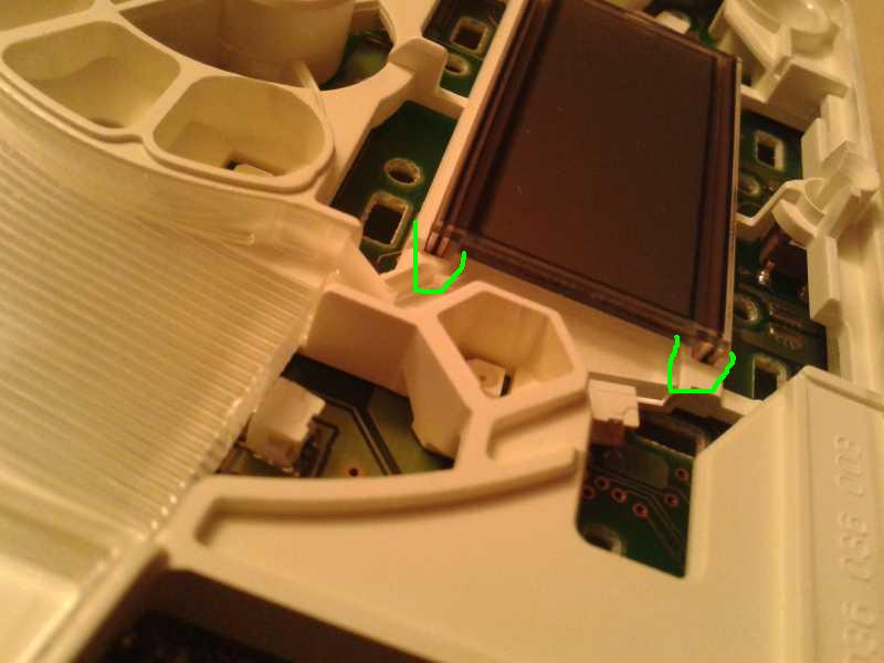

    Tutaj widoczne pod wyświetlaczem zegarka, odchylone na tyle, że to widać:

    Wskazówki od temperatury i paliwa też musisz zdjąć i wszystko dalej pójdzie...
  • #5 10726906
    aron20000
    Dzięki za pomoc. Te grafitowe gumki były przyklejone do PCB jakby pozostałościami kalfonii, ale udało się przykładając trochę większą siłę je oderwać. Oby tylko wyświetlacze chodziły, po ponownym zamontowaniu. Jutro się okaże jak wrzucę na auto. Pozdrawiam
