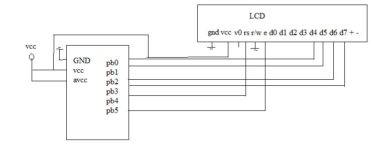

    mam wyświetlacz 16x2 podłączony pod ww. mikrokontroler
    wszystko fajnie działa ale po kilku minutach na wyświetlaczu pojawiają się krzaczki w bliżej nieokreślonych miejscach. Czasem po resecie uc zaczyna działać a czasem trzeba odłączyć z prądu
    dziękuję za odpowiedź

    kod jak kod programuje w bascomie i przy zwykłym lcd "dupa" tak się dzieje;P a podłączone mam jak sam pan Bóg przykazał od d4 do d7 enable i r/s do uc a rw do masy ale wydaje mi się że jakby było źle podłączone to by wogóle nie wyświetlało.
    Zasilam układ z zasilacza od dvd, może to ma jakieś znaczenie (na wyjściu ma 5,15V)

    Ja obstawiam za długi kabel albo niefiltrowane zasilanie.

    co do taśmy to ma ok 30 cm, przepraszam za schemat ale robiłem go w paincie;p
    tam jeszcze wiadomo do v0 idzie potencjometr 10k a wydaje mi się że zasilacz od dvd ma stabilne napięcie. dodam że uc jest na wewnętrznym kwarcu

    Brakuje kondensatora 100n przy zasilaniu kontrolera

    Czy to cały schemat?

    bardzo dziękuję fajnie wszystko opisane i tak podłącze mojego scalaka, a co do wyświetlacza to problem jednak był chyba gdzie indziej bo zauważyłem że pomiędzy enable a masą zostało trochę zaschniętego topnika i to on chyba zakłucał bo jak wyczyściłem to narazie działa ok.
