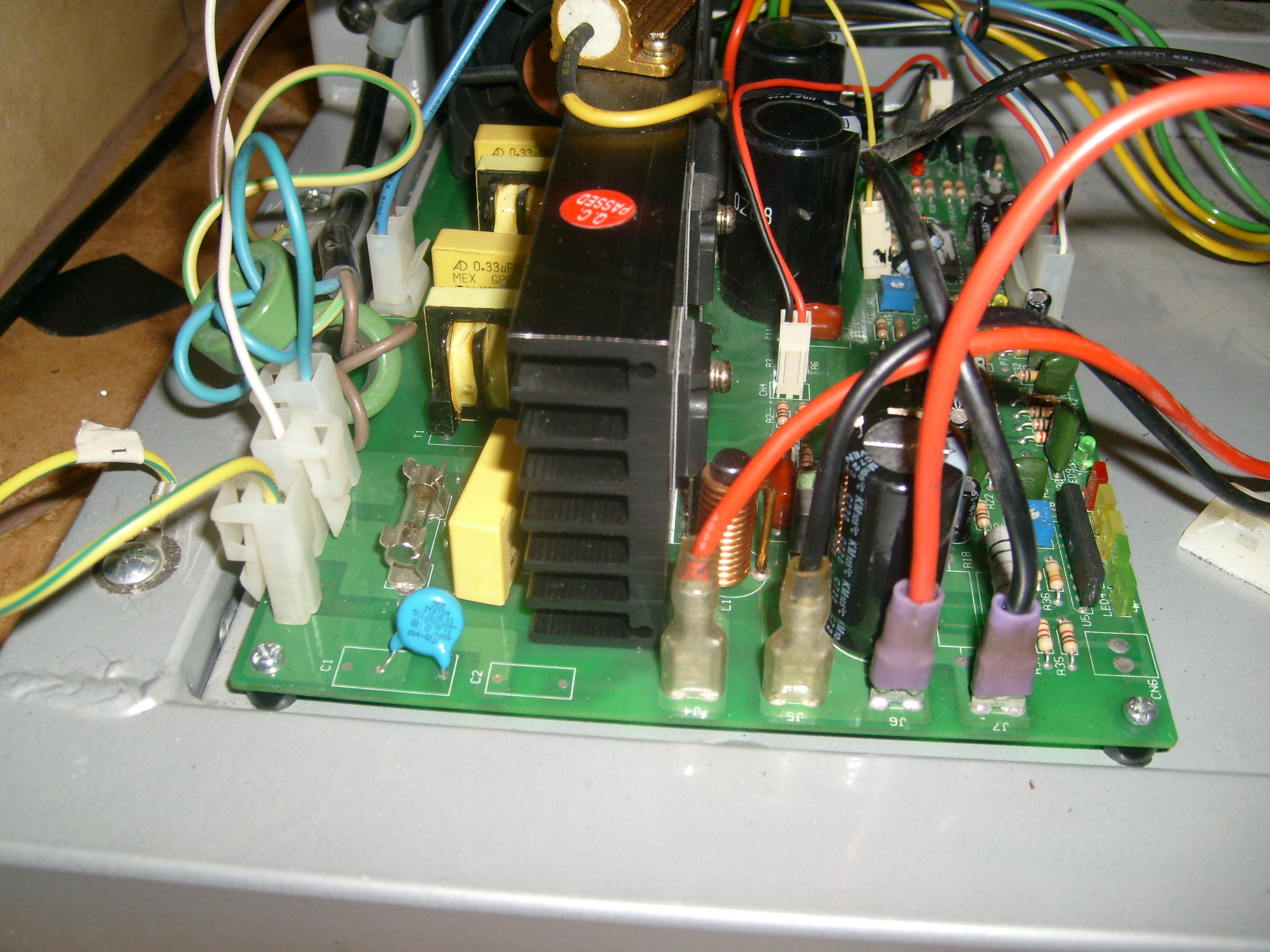

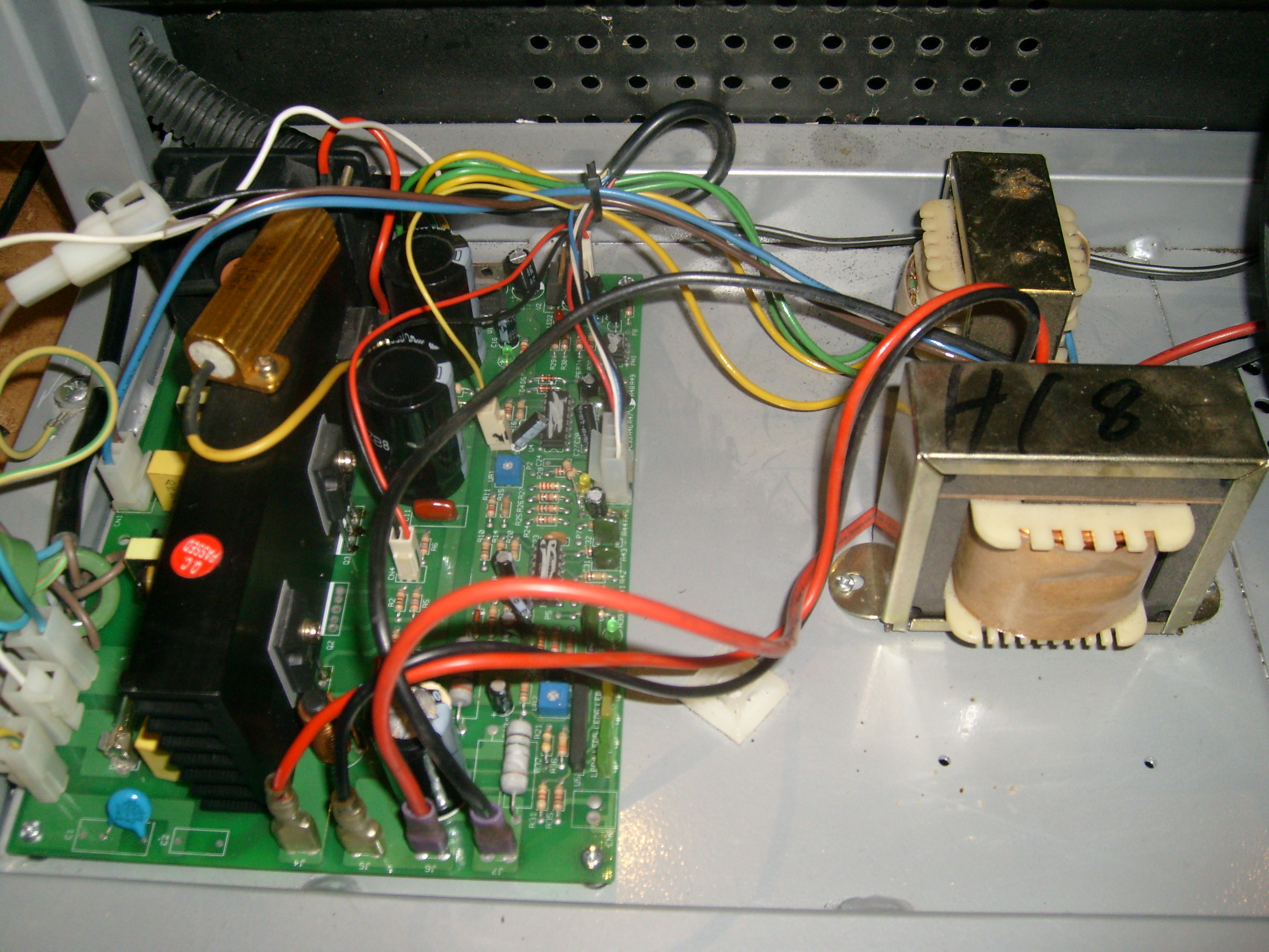

    Jeżeli temat nie został jeszcze zamknięty to podepnę się z pytaniem ponieważ mam uszkodzoną bieżnię model - MT 390EL firmy ELEKTRISCHES LAUFBAND
    Bieżnia po włączeniu i bez obciążenia działa poprawnie, lecz po upływie kilku minut zaczyna się strasznie grzać kondensator 120mF 400V na wyjściu zasilania silnika.
    Kondensator wymieniony na nowy ponieważ poprzedni nie wytrzymał i zamienił się w świecę dymną przy zasilaniu silnika niespełna 40-50V.

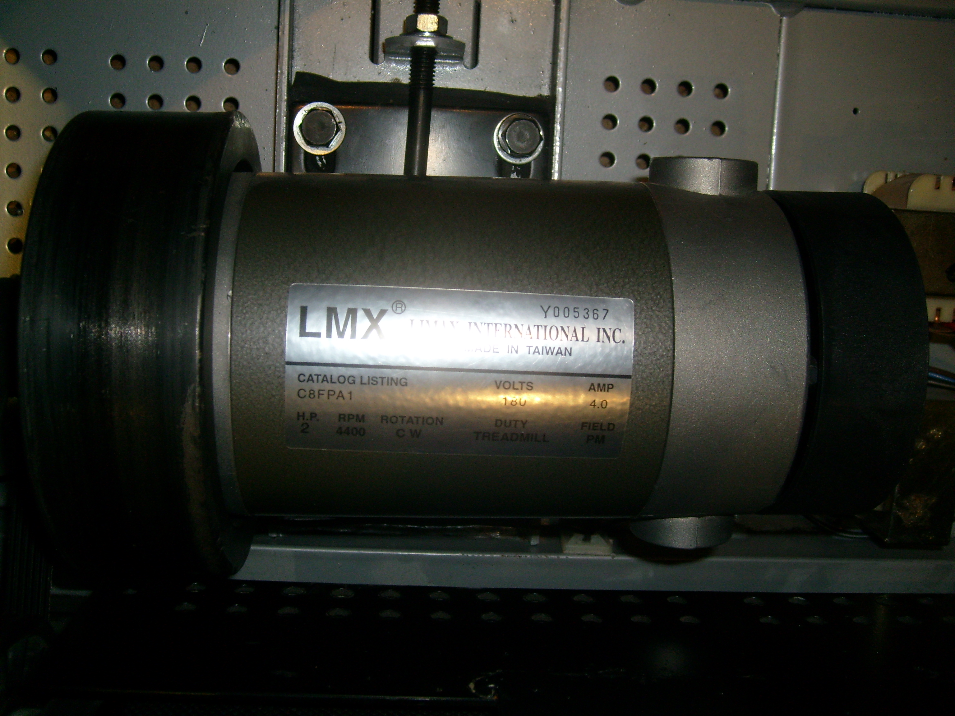

    Silnik 180V 4A.
    Proszę o podpowiedź co może być odpowiedzialne za takie zachowanie.

    Być może pracuje impulsowo, może ten układ to przetwornica. Zastosuj kondensator na 105°C i Low ESR. Sprawdź, czy pomogło.

    A czy sygnał sterujący który leci na tranzystory IRFP460 może mieć wpływ na grzanie się tego kondensatora? jest wlutowany równolegle do wyjścia zasilania na silnik.
    Nadmienię że tranzystory posiadają normalną temperaturę, regulacja obrotami silnika działa prawidłowo lecz jest jeszcze taki objaw, gdy mocno obciążymy silnik to zaczyna buczeć a wskaźnik diodowy na płytce zaświeca się na maxa.

    Sprawdź wszystko co jest po drodze od prądu do tego kondensatora, elementy filtru zasilania, dławik , mostek etc. Możesz się zdziwić.
