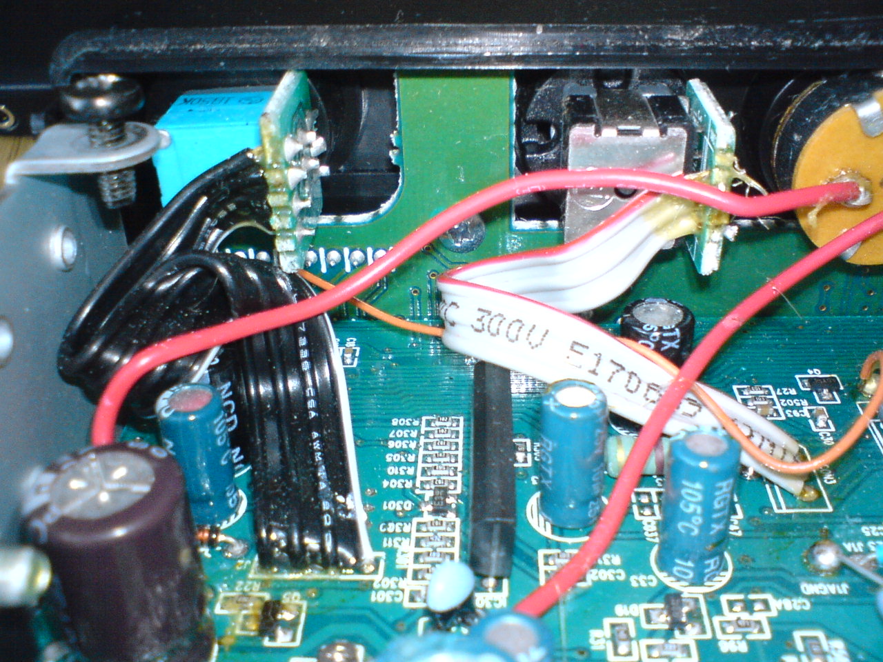

    W pierwszej kolejności chciałem zapytać jaki wpływ na działanie radio telefonu midland alan 109 może mieć odsunięcie panela przedniego na taśmie sygnałowej o długości około 15 cm.
    Po drugie. Znalazłem schemat ideowy tego radia jednak nie zaznaczone są na nim punkty połączeniowe na panel. Do radia przychodziły dwie taśmy jedna 3 żyłowa druga 4 żyłowa. Przy demontażu nie zaznaczyłem kolejności żył. Teraz mam problem z ich przylutowaniem. Czy ktoś może ewentualnie podać kolejność tych żył? To są przyłącza CON3 i J2. Jeżeli ktoś jest posiadaczem schematu montażowego tego radia to poradzę sobie na jego podstawie.
    Za pomoc z góry serdecznie dziękuję.
    #2 10817866
    grzes@
    4-przewodowa czarna tasiemka - biały znacznik jest wlutowany od strony scalaka KA2284. 3-przewodoawa biała tasiemka - czerwony znacznik wlutowany jest od strony panela z gałkami.
