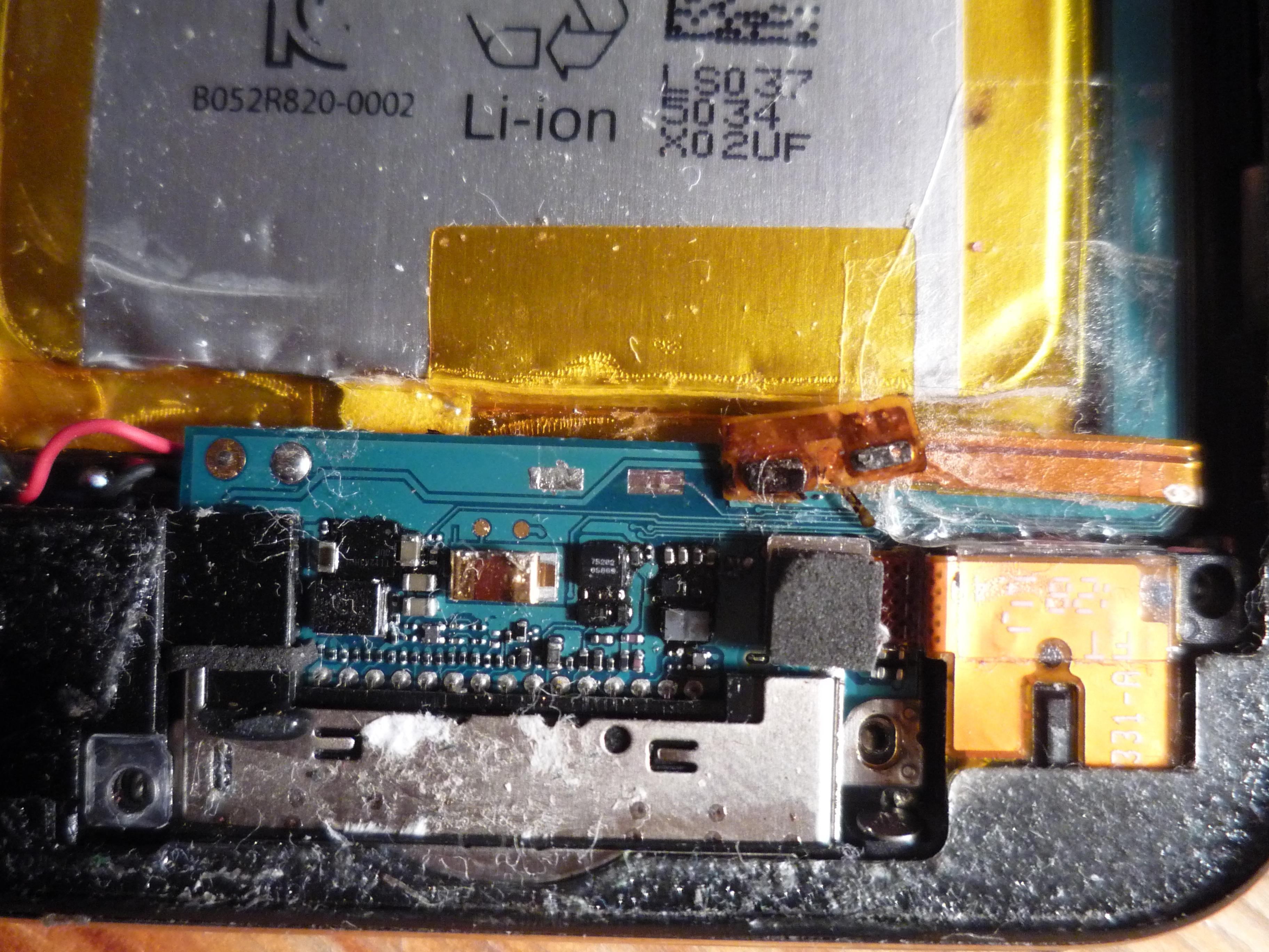

    Troche zgrzałem :/

    Zrób zdjęcie z dalszej odległości bo nie wiadomo co do czego, i teraz prosi się o mycie izopropanolem , bo bez tego nie dojdziemy w jakim stanie jest sprzęt :/
    Możesz myć spirytusem (czystym) ale trochę się namachasz pędzlem bo kalafonia kiepsko się rozpuszcza .
    Olej tą folię.... bez tego też zadziała, zajmij się myciem :| , jeszcze jest do uratowania. Średnio twardy pędzel i myj, przy okazji pozbędziesz się tych kulek cyny bo puki co przyczepiły się tylko kalafonii.

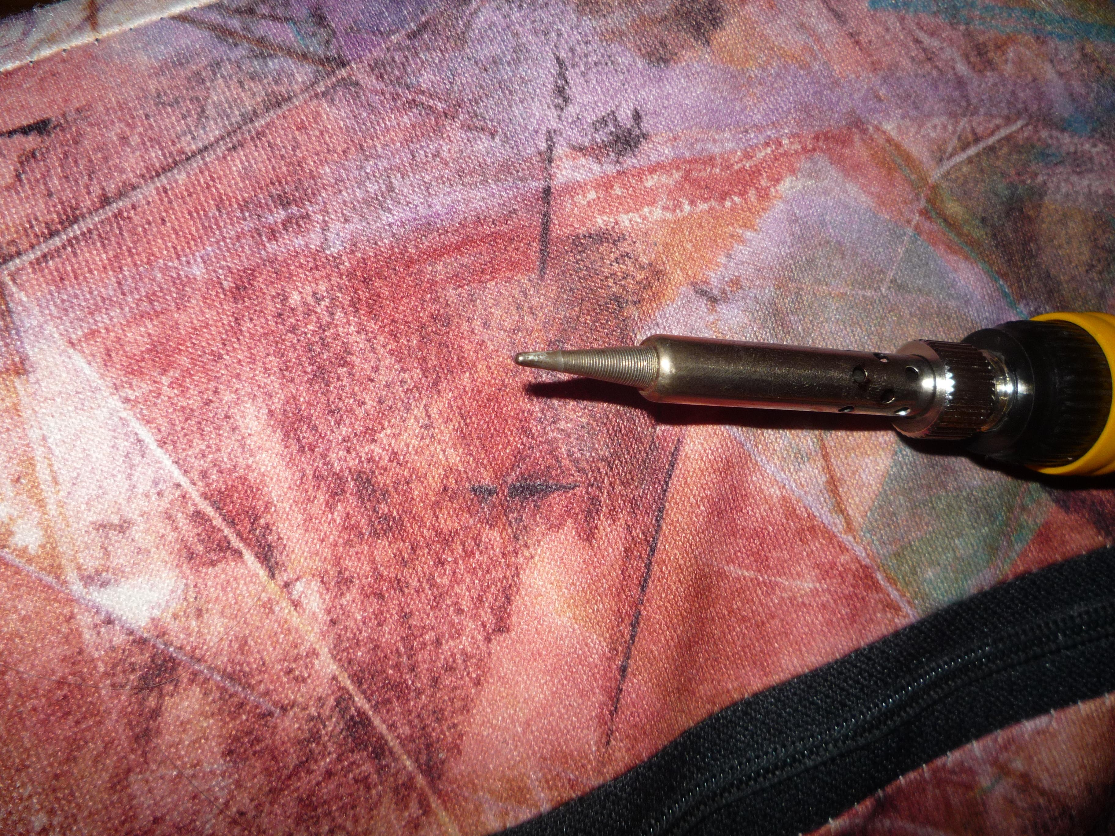

    Witam, oto zdjęcie któro obiecałem wkleić. Próbowałem pocynować w.w. miejsce lecz nijak nie chce sie trzymać.
    Potrzebuje małej rady z czego dobrze zrobić grot ponieważ przepaliłem mój obecny :/

    To masz w końcu lutownicę kolbową czy transformatorową .... ? Jak to z czego z druta miedzianego ...
    Umyte ładnie, lakier ze ścieżki która idzie do pola lutowniczego delikatnie zdrap nożykiem do tapet (zobaczysz czystą miedź) i przylutuj cienki drucik prosto do ścieżki, później ten drucik przylutujesz do punktu lutowniczego na folii. Tak samo możesz zrobić z pozostałym lewym polem lutowniczym, bo lutowanie tej folii to średni pomysł. (z twoim sprzętem) Tylko przy lewym nic nie musisz drapać.
    Wacikiem kosmetycznym myłeś ? Jakaś wata się pałęta.. ;p

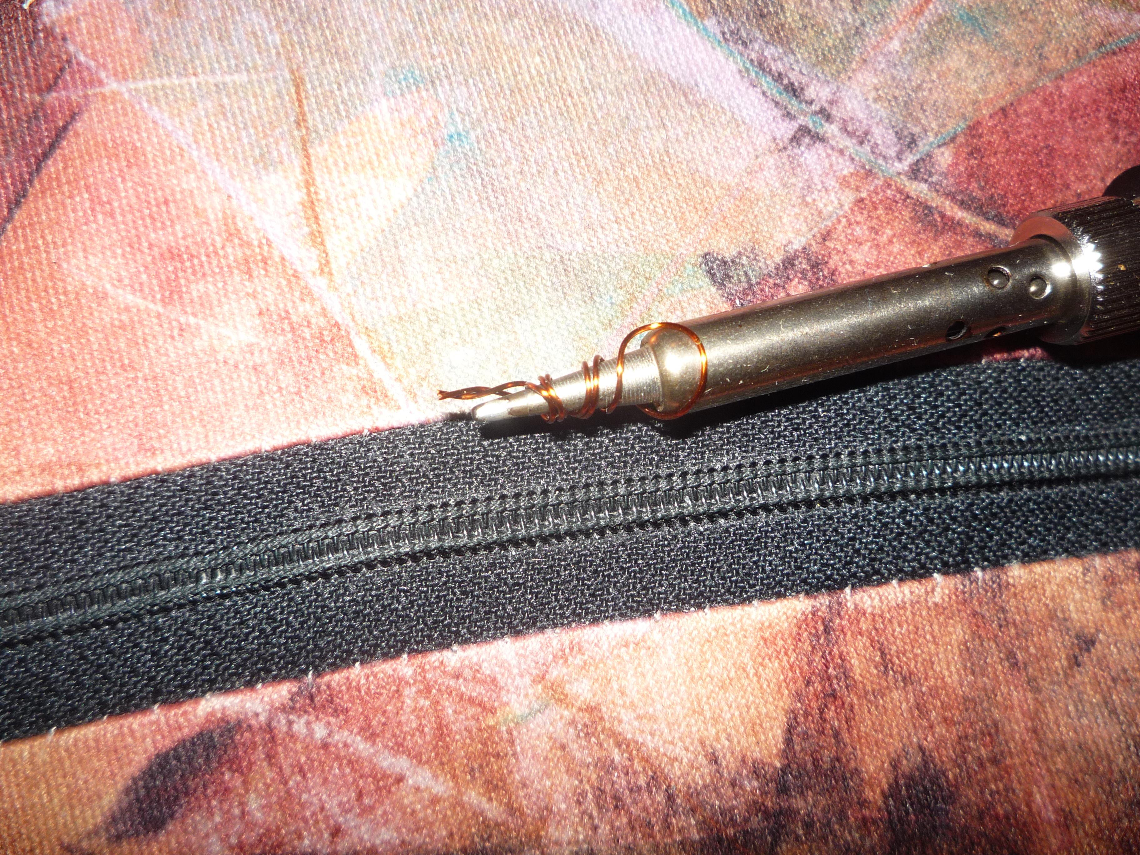

    Kolbową, próbowałem z drucikiem miedzianym 0,5mm skręciłem 2. Przy 350stopniach na grocie cyna sie nie topi na druciku.

    Pokaż coś zrobił z tą lutownica.. :? Oryginalny grot owiń DRUTEM miedzianym 2mm a sam jego koniec zaostrz na ostro jak szpikulec, albo jak ci nie szkoda oryginalny grot zrób na ostro, oryginalny jest ciut za mało szpiczasty do tej roboty.

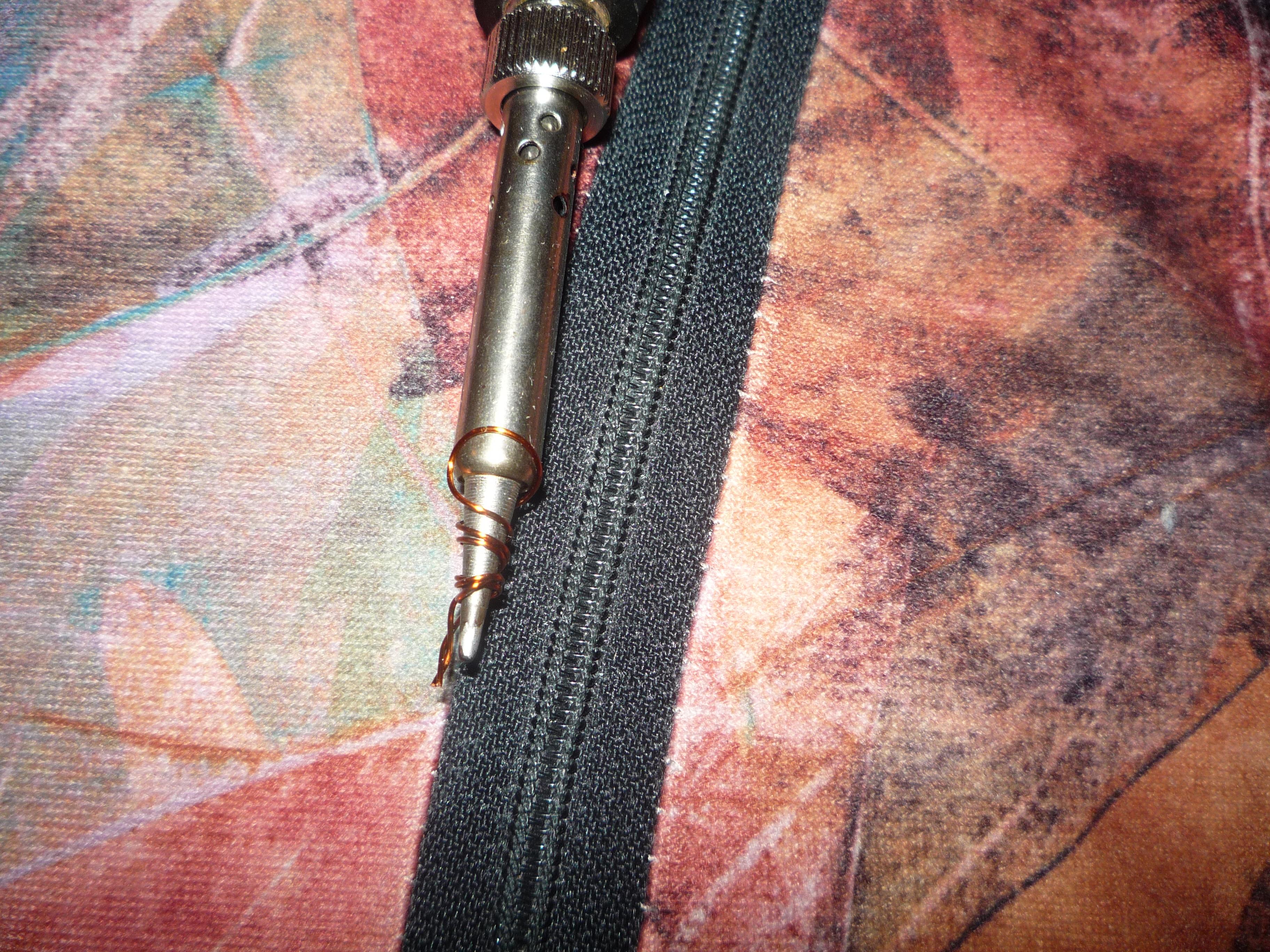

    papasmerf87
    iPod Touch 4g nie reaguje na ładowanie - możliwe uszkodzenie złącza? iPod Touch 4g nie reaguje na ładowanie - możliwe uszkodzenie złącza? iPod Touch 4g nie reaguje na ładowanie - możliwe uszkodzenie złącza? iPod Touch 4g nie reaguje na ładowanie - możliwe uszkodzenie złącza?

    Jest po prostu za cienki. Takim to możesz polutować ipoda ;)
