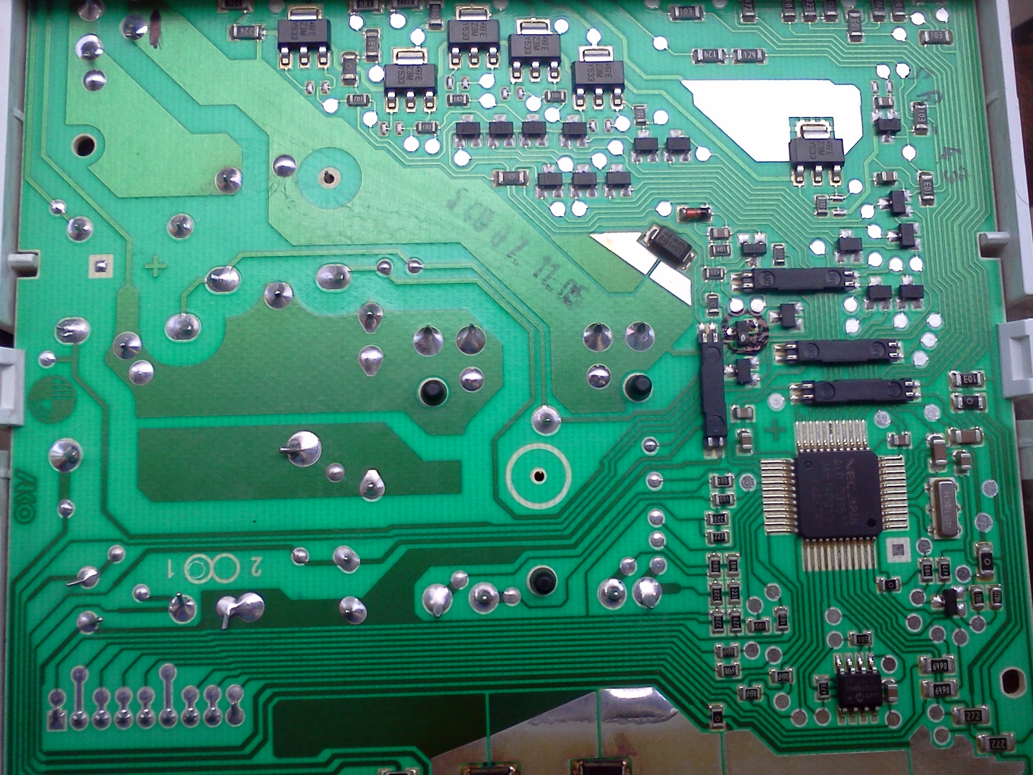

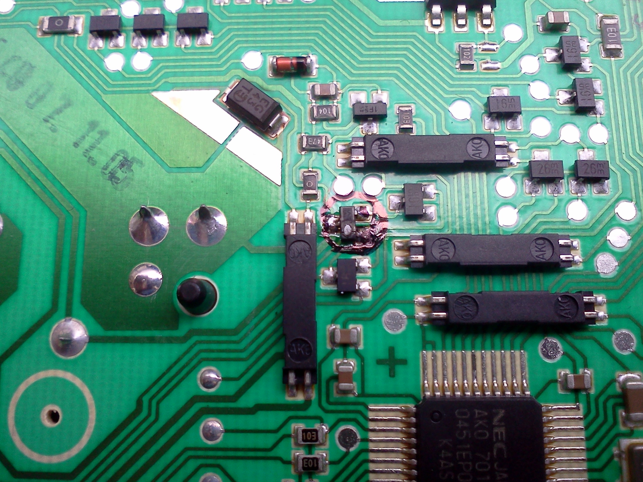

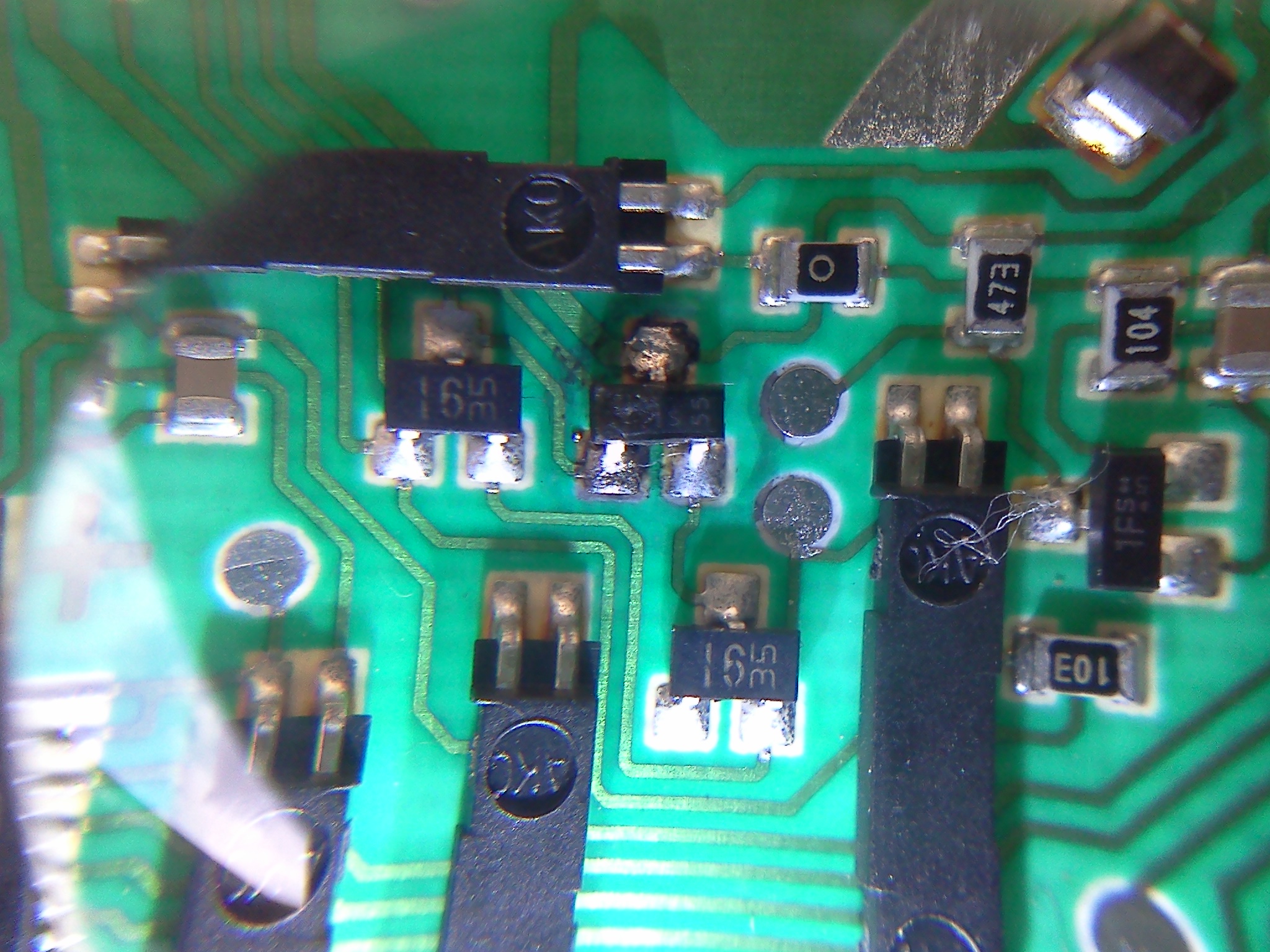

    Bardzo proszę o pomoc.
    Objawy:
    Brak napięcia na silniku, doprowadził mnie do modułu.
    Pytanie za 100 punktów czy ktoś wie co tam siedziało??
    jedyne co udało mi się odczytać - .... s 55

    djmars1
    Podwójna dioda zamiennik chyba: BAV99
