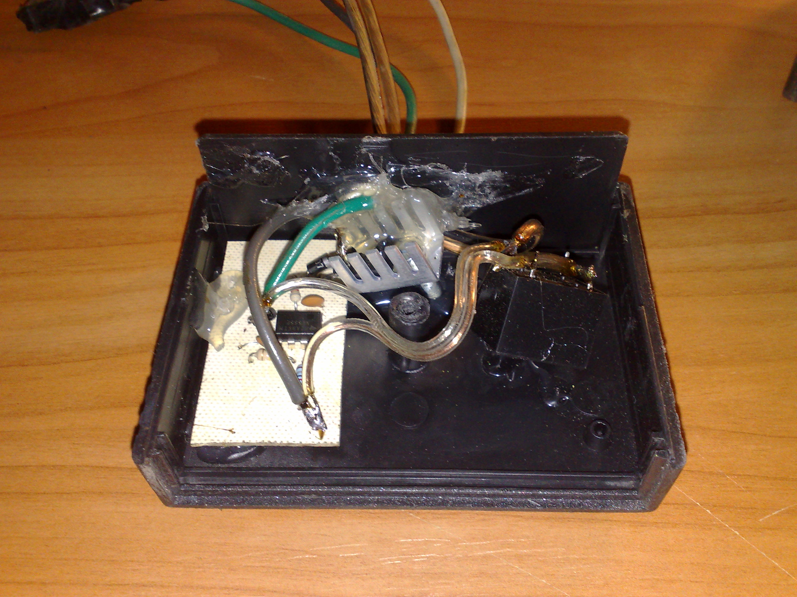

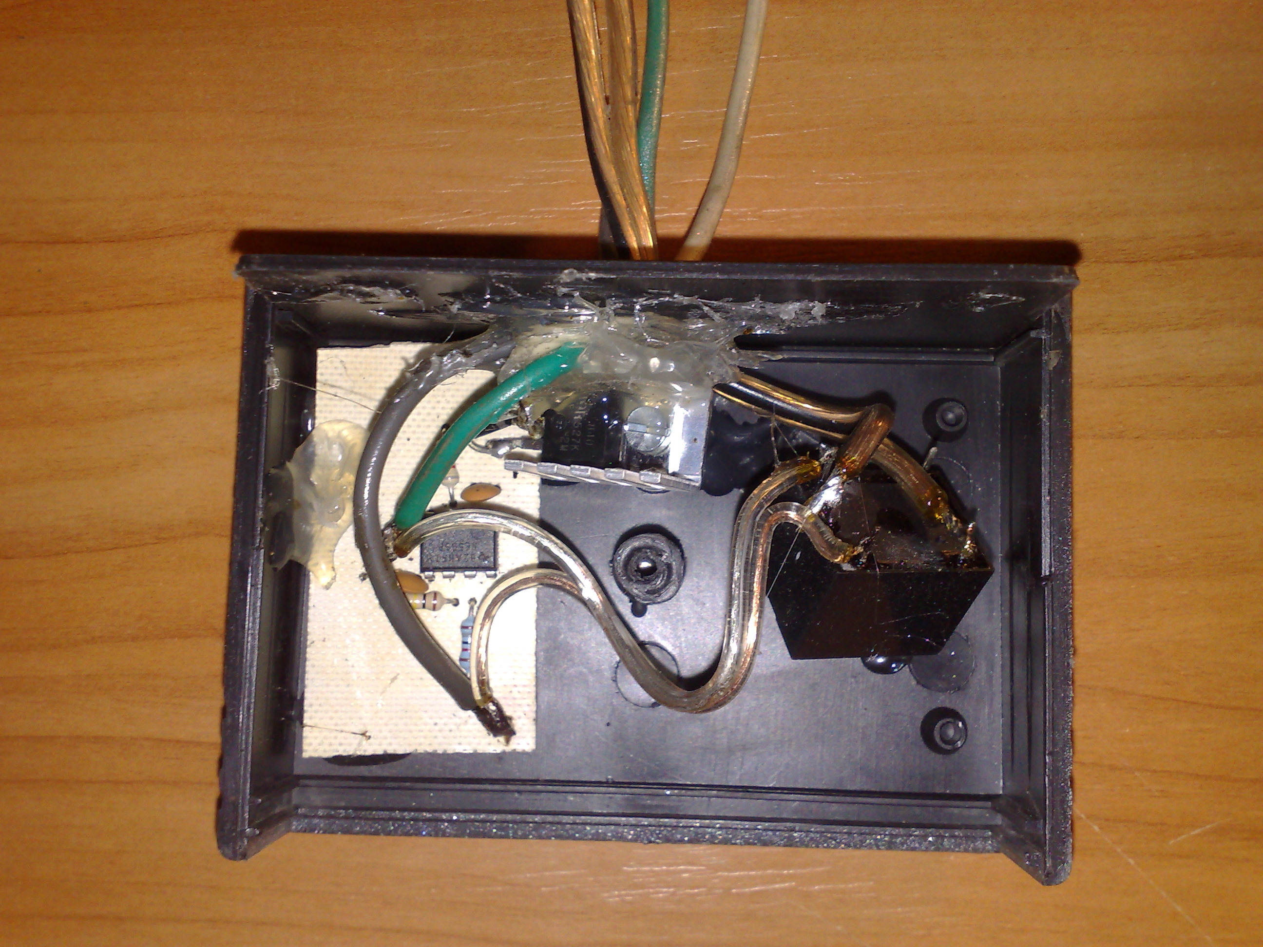

    DJSWIR
    ja mam takie cos i moze ktos mi powie jak to podłaczyc bo kiedy miałem instrukcje ale zagineła w akcji :d Układ do flamer kit-a. Wykonanie domowym sposobem. Układ do flamer kit-a. Wykonanie domowym sposobem.
    jest 5 kabli 2 przezroczyste jeden z czarnym paskiem zielony biały szary
