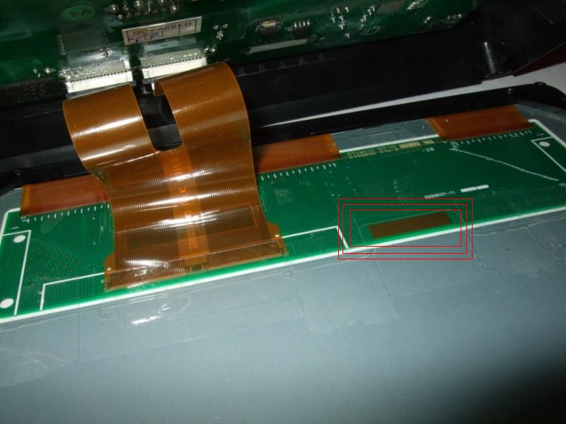

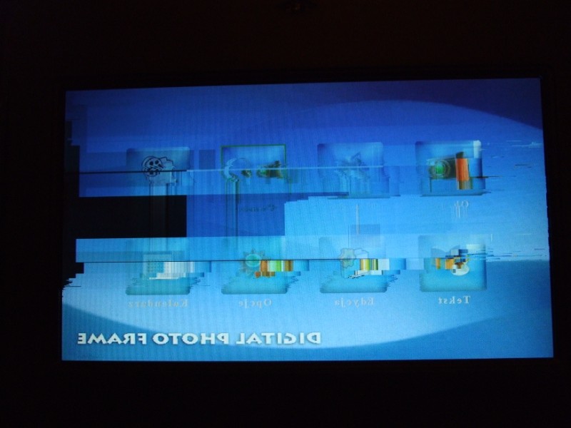

    Po upadku ramka LCD przestała poprawnie wyświetlać obraz. Elementy wyświetlane skaczą po całym obrazie, pojawiają się linie, kwadraty, obraz jest odwrócony (bez reguły). Zauważyłem, że po dotknięciu elementu oznaczonego czerwonym kolorem na zdjęciu ramka się "uspokaja". Działa to jednak tylko na dotyk palcem, a nie przykładowo na dotyk jakimś przedmiotem, który chciałem przykleić taśmą celem wywołania nacisku. Zapewne uznacie to za conajmniej nieprofesjonalne, jednak nie jestem elektronikiem i chciałbym poradzić sobie z problemem domowym sposobem. Czy ktoś z was może mi pomóc?

    Możliwe że gdzieś się masa rozłączyła
  • #3 10730365
    spider_net
    Poziom 19  
    Pomyślałem o tym samym... Jednak co to oznacza w przypadku wyświetlacza i jaka naprawa będzie najprostszym rozwiązaniem problemu?
  • #4 10733342
    fintheanswer
    no a spróbuj może to pole (które jak dotykasz obraz jest ok) podpiąć do masy układu ?
