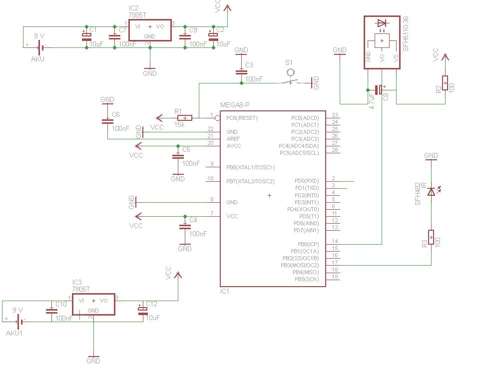

    Dziś zmieniłem zasilanie z popularnego 7805 (przed wejściem kondensatory 10uF i 100nF, to samo za układem) na L4941BV (dałem przed 20uF, a za 100nF). Na mikrokontrolerze testowałem czujnik podczerwieni, gdzie przy 7805 odbierał sygnał odbicia od ręki z ok 40cm, natomiast po wymianie na L4941BV odległość spadła do jakiś 25cm. Czy może to mieć coś wspólnego z działaniem programu albo natężeniem prądu na wyjściu uC (dioda ir podłączona przez rezystor do jednego z portów).

    Baracuda2, wrzuć schemat jeśli możesz.

    Oprócz tego 22uF na wyjściu daj też 1 lub 2 x 100n. Może ten elektrolit 22uF ma za małe pasmo?
    Wrzuć widok layoutu jeśli możesz. 22uF jest pewnie przy samym stabilizatorze, potem masz rozprowadzenie zasilania. Jeśli dioda IR szarpie Ci masę lub VDD przy uC, możesz mieć takie objawy.
