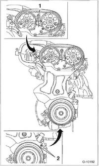

    Witam zakładam temat gdyż nie znalazłem szczegółowego opisu na forum , informacje są bardzo ogólne , a wiec mam kilka pytań dotyczących wymiany uszczelki głowicy w astrze g 98r 1.6 16v X16XEL.
    Sytuacja wygląda tak od pewnego czasu samochód brał płyn chłodniczy , mniej więcej 0,5 l w miesiącu przez okres 3 mies , ostatnio zaczął wyrzucać olej z pod korka i uszczelki pokrywy zaworów, postanowiłem to sprawdzić odkręciłem osłonę i zauważyłem pełno mazi pod pokrywą i w przewodzie zwrotu oleju, płyn chłodniczy dostał się do obiegu oleju . znajomy mechanik powiedział , że to uszczelka pod głowicą. Więc zdjąłem głowice wyczyściłem pokrywę i przewód olejowy z tego szlamu, spuściłem olej i płyn chłodniczy( w płynie były nieznaczne ślady oleju , tłuste plamy na powierzchni) i wykręciłem głowice jutro mam zamiar oddać ją do planowania. Mam kilka pytań co do tego:
    1)Czy po takim wymieszaniu oleju z płynem chłodniczym trzeba przeczyścić miskę olejową , i w jaki sposób ? ( myślałem o wlaniu 1 l benzyny do miski i niech to trochę postoi i wylać to)
    2)Przed zdjęciem głowicy nie ustawiłem rozrządu w pozycji GMR to znaczy koła pasowego ,zębatki wału i 2 zębatek od wałków rozrządu . Czy mogę to zrobić po planowaniu głowicy jak ją będę przykręcał ? ( oczywiście przed założeniem nowego paska rozrządu chodzi o te pozycje jak na ilustracji niżej )
    Jak wyczyścić miskę olejową po wymieszaniu oleju z płynem w Astra G 1.6 X16XEL? Jak wyczyścić miskę olejową po wymieszaniu oleju z płynem w Astra G 1.6 X16XEL? Jak wyczyścić miskę olejową po wymieszaniu oleju z płynem w Astra G 1.6 X16XEL?
    3)Może doradzicie coś jeszcze co można zrobić , mam pół silnika rozebrane ;-)

    Czyszczenie miski sobie daruj, było spuścić wpierw płyn z układu chłodzenia, potem olej z rozgrzanego silnika. Głowicę zakłada się przy prawidłowo ustawionych wałkach i wale korbowym. Klucz dynamometryczny oczywiście masz?

    Napisze kolejność dokładnie po kolei ,bo trochę namieszałem ,daruje sobie kolektory ,listwę wtryskową,listwę świec , przewody , rozrząd i resztę.
    1) zdjąłem osłonę głowicy
    2) spuściłem płyn z chłodnicy
    3) odkręciłem głowice
    4) spuściłem olej
    w takiej kolejności
    Zorbie jak radziłeś wleje stary olej tylko przeposzczę go przez jakieś sito , odpalę na parę minut żeby się zagrzał i dopiero spuszczę olej przy nagrzanym silniku, sprawdzę przy okazji czy dobrze rozrząd ustawiony.
    1)Na tłokach jest trochę nagaru wyczyścić je , czy lepiej zostawić jak są?
    2)Jaki radzisz uszczelniacz dać pod uszczelki kolektorów ,to jest od wydechu i dolotowy? a na uszczelkę pod głowicą ?
    3)Czy te 3 rysunki wyżej przedstawiają prawidłowe ustawienie rozrządu?
    (opis ten jest z książki "ASTRA II i ZAFIRA'' autor H. R. Etzold i dotyczy silnika X16XEL , pisze że to ustawienie również dotyczy silników 1.4 , 1,6 , 1.8)

    Żadnych uszczelniaczy się nie daje, an pod kolektory, ani pod uszczelkę głowicy. Powierzchnie mają być czyste i suche. Starego oleju w żadnym przypadku nie wlewaj już do tego silnika. Zalej po zmontowaniu świeżym i tyle.
  • #8 10733386
    lukasz1919
    No i wszystko się wyjaśniło , błędem było spuszczać olej z zimnego silnika , ale chyba nie aż tak strasznym , wleje świeży i tyle jak radzi prawdziwy fachowiec, pod uszczelki nie dajemy żadnych uszczelniaczy jak radzili mi niektórzy, rysunki przedstawiają prawidłowe ustawienie rozrządu co do mojego silnika .
