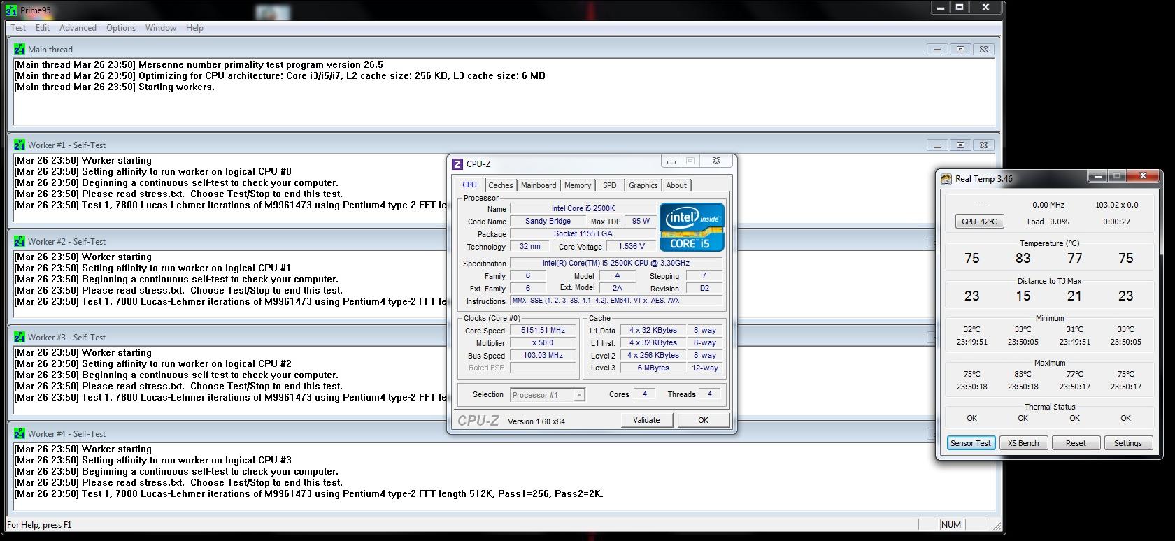

    Znajomy ostatnio kręcił ten procesor na normalnym chłodzeniu powietrzem. Ukręcił go do 5.15 GHz. Temperatury po 1 godzinnym stresie tak jak na zdjęciu poniżej:
    Podkręcanie i5 2500k do 5.2GHz - czy to bezpieczne i stabilne?
    Zatem Ty masz duży zapas temperaturowy. Spokojnie możesz się pokusić o kręcenie na 5.2 z Twoim chłodzeniem. Jedyne na co musisz uważać to wzrost napięcia na rdzeniach. Zauważ, że tutaj wzrosło ono do ponad 1.5V co jest sporo większa wartość od nominalnej. To jest już takie balansowanie na granicy kiedy zaczną pojawiać się błędy tak jak przy kręceniu grafiki gdy temperatura jest w normie a pojawiają się "artefakty". Ciężko określić kiedy to się pojawi.
    Żywotność? Z Twoimi temperaturami nie ma mowy o jej drastycznym skróceniu. Prędzej kupisz następny nowszy procesor. Przy tych temperaturach jak na zdjęciu to już będzie się sporo szybciej degradował. Ogólnie im wyższa temperatura utrzymywana długotrwale tym krótsza żywotność - nie ma zasady ile krótsza.
